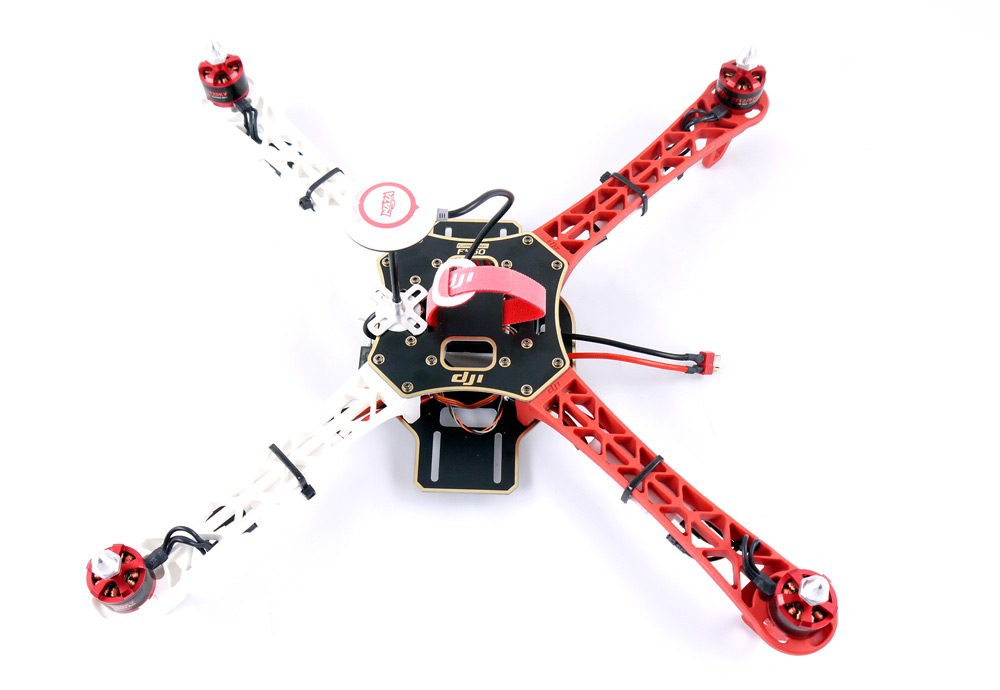

Patronnus Δημοσ. 21 Ιουνίου 2016 Δημοσ. 21 Ιουνίου 2016 http://www.myhelis.com/F450-ARF-kit-with-motors-ESC-Props.html αυτο πως το βλεπετε;ειναι αυτο στην φωτο;
vasilis123 Δημοσ. 21 Ιουνίου 2016 Δημοσ. 21 Ιουνίου 2016 (επεξεργασμένο) το eachine που εβαλες ειναι racer και το αλλο που σου ειπαν πιο πανω ειναι πιο πολυ για φοτο/videο. διαφορετικα πραγματα. εσυ τι θελεις να κανεις με το quad που θα φτιαξεις; Επεξ/σία 21 Ιουνίου 2016 από vasilis123
kostasbm Δημοσ. 21 Ιουνίου 2016 Δημοσ. 21 Ιουνίου 2016 http://www.myhelis.com/F450-ARF-kit-with-motors-ESC-Props.html αυτο πως το βλεπετε;ειναι αυτο στην φωτο; και βεβαια ειναι καλο αλλα θελει και αλλα πραγματα για να πεταξει FController ναζα lite περιπου 150 τηλεκατευθυνση απο 100 μεχρι 200 καμερουλα για φωτο βιντεο 100..... βαση για τη καμερα 30 με 50 μπαταριες κανα 2 τεμαχια 70 με 100 ευρω...φορτιστη για τις μπαταριες μαζευονται σιγα σιγα αλλα οπως ειπα και ποιο πανω εχουν αντοχες και ειναι ιδανικα για ξεκινημα...και οτι αναβαθμιζονται με μεγαλυτερα μπρατσα και κινητηρες ευκολα
