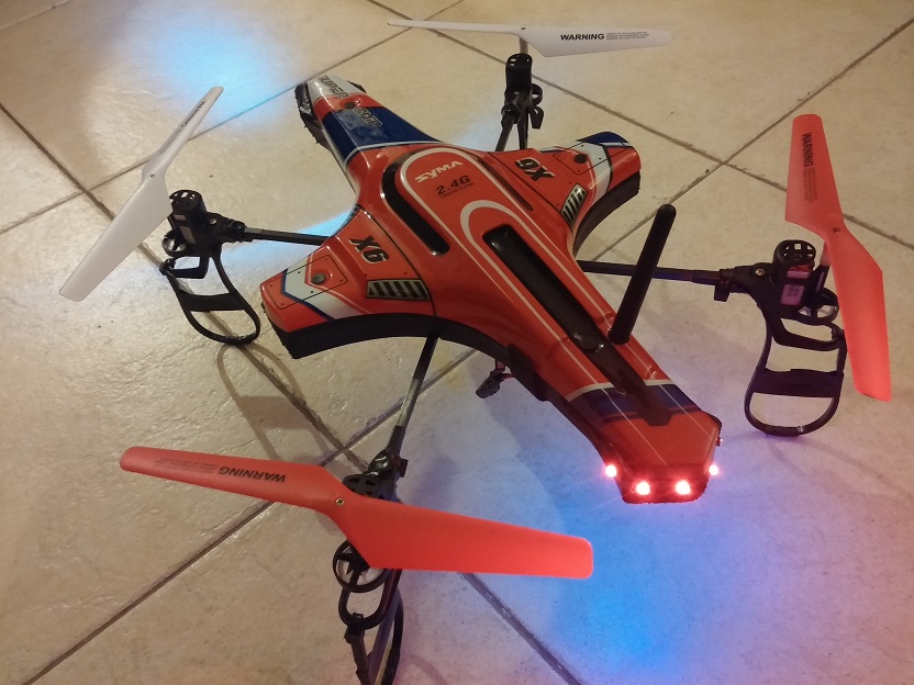

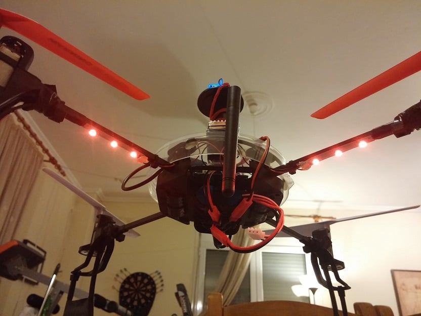

samniotis Δημοσ. 30 Νοεμβρίου 2014 Δημοσ. 30 Νοεμβρίου 2014 είπα να ασχοληθώ λίγο με το original... οπότε, πομπός μέσα και καινούρια led πίσω

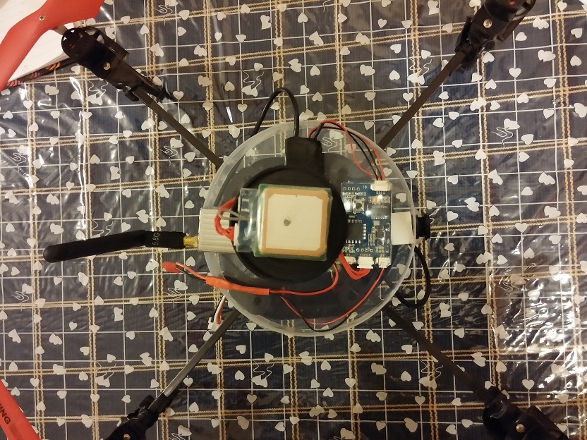

samniotis Δημοσ. 1 Δεκεμβρίου 2014 Δημοσ. 1 Δεκεμβρίου 2014 δοκιμές κάνω! θα δείξει! έχω και το osd με το gps που πρέπει κάπου να βολέψω!

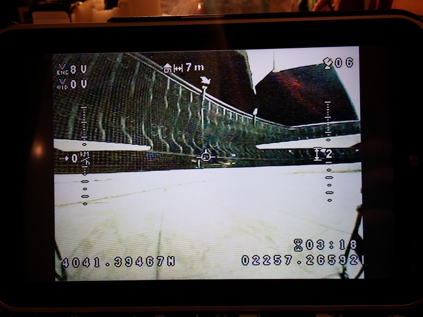

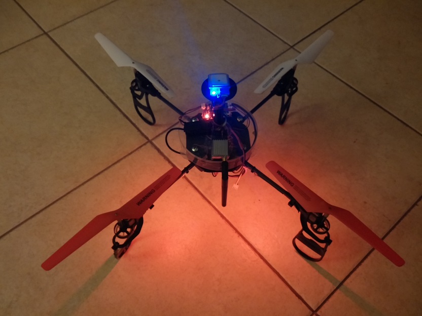

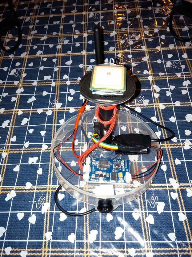

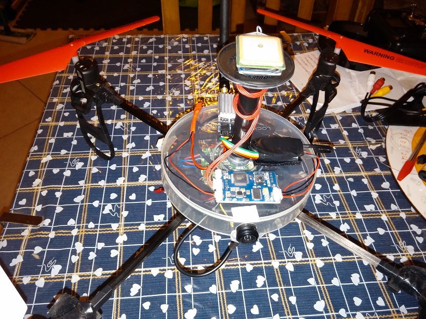

samniotis Δημοσ. 4 Δεκεμβρίου 2014 Δημοσ. 4 Δεκεμβρίου 2014 Σχεδόν έτοιμο το project fpv - μόνο λίγες λεπτομέρειες έμειναν! Το όλο θέμα ήταν να μπούν τα πάντα πάνω στο diy canopy ώστε όταν θέλω να πετάω με το μαμα canopy χωρίς έξτρα βάρος να είναι εύκολα εναλλάξιμα! και μερικές φωτό πάνω στο quad με βγαλμένο το "canopy" και μία πως φαίνεται στην οθόνη του encore με το osd

samniotis Δημοσ. 6 Δεκεμβρίου 2014 Δημοσ. 6 Δεκεμβρίου 2014 (επεξεργασμένο) Μπήκαν και τα led - για κάποιο περίεργο λόγο δεν μου ανάβαν απο το φισάκι που πέρνουν τα led του syma οπότε αναγκάστηκα να τα κολλήσω πάνω στην κεντρική παροχή της πλακέτας. τώρα ανάβουν αλλά κάνουν bypass τον κεντρικό διακόπτη. έχω και ένα μικρό θέμα με την κατανομή του βάρους - πιάσαμε και τα 400γρ - που απ'ότι βλέπω στην πτήση μέσα στο σπίτι μου γέρνει λίγο αριστερά αλλά θα το διορθώσω! Επεξ/σία 6 Δεκεμβρίου 2014 από samniotis 1
