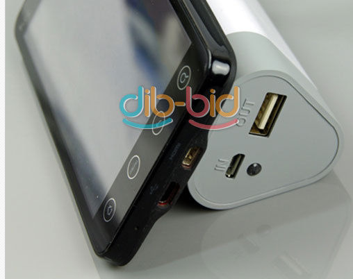

evmenis Δημοσ. 27 Απριλίου 2014 Δημοσ. 27 Απριλίου 2014 Το καλυτερο φιλε ειναι να παρεις σκετο κουτι power bank που να παιρνει μπαταριες 18650 και να παρεις τις μπαταριες αυτες χωριστα ωστε να διαλεξεις εσυ μια καλη μαρκα και να εχεις το κεφαλι σου ησυχο. πχ http://www.ebay.com.au/itm/5V-1A-3x-18650-Battery-USB-Charger-Case-Box-Mobile-Power-Bank-For-Cellphone-MP3-/261258353995 http://www.ebay.com.au/itm/Li-lion-18650-NCR18650-Rechargeable-Battery-3100mAh-Green-Panasonic-Cell-Inside-/330906050012?pt=AU_Electronics_Batteries_Chargers&hash=item4d0b899ddc&_uhb=1 2
takiss!! Δημοσ. 27 Απριλίου 2014 Μέλος Δημοσ. 27 Απριλίου 2014 Αυτές τις μπαταρίες μου τις φορτίζει η συσκευή που μου έδωσες στο πρώτο link έτσι; Δεν χρειάζομαι κάτι extra ?
evmenis Δημοσ. 27 Απριλίου 2014 Δημοσ. 27 Απριλίου 2014 Ναι βαζεις τις μπαταριες στην συσκευη και βαζεις την συσκευη ειτε σε φορτιστη USB ειτε σε θυρα USB στον υπολογιστη. 1
johng4 Δημοσ. 30 Απριλίου 2014 Δημοσ. 30 Απριλίου 2014 Να κανω και εγω μια ερωτηση. Τι εξοδο βγαζει η συγκεκριμενη συσκευη? Micro usb η την εξοδο των tablets? Και πως μπορω να γνωριζω αν θα ειναι συμβατο με το δικο μου?
terry308 Δημοσ. 1 Μαΐου 2014 Δημοσ. 1 Μαΐου 2014 Usb Βγάζει , οπότε με καλώδιάκι-αντάπτορα από usb σε micro-usb γίνεται η φόρτιση
