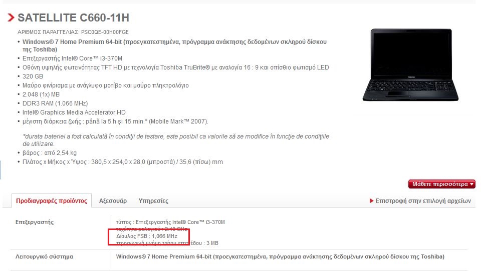

SPANK Δημοσ. 26 Απριλίου 2014 Δημοσ. 26 Απριλίου 2014 Θα κανει και η 1333 απλα επειδή στην toshiba http://www.toshiba.eu/discontinued-products/satellite-c660-11h/λεει για 1066 θα πήγαινα προς τα εκει
BABIS TECHNICS Δημοσ. 26 Απριλίου 2014 Μέλος Δημοσ. 26 Απριλίου 2014 ποια θα διαλεγατε απο τις παρακατω ανεξαρτητου μαρκας... 1. στα 1066ΜΗΖ με 7-7-7-20 η 2. στα 1333 με 9-9-9-24 η 25 δεν θυμαμαι καλα. Θα κανει και η 1333 απλα επειδή στην toshiba http://www.toshiba.eu/discontinued-products/satellite-c660-11h/λεει για 1066 θα πήγαινα προς τα εκει η toshiba βγαζει και στα 1066 και στα 1333 στο ιδιο μοντελο!και επισης βλεπω αναβαθμησεις και σε 1600 .γιαυτο εχω μπερδευτει λιγο η μνημη που ηταν πανω απο το εργοστασιο ηταν στα 1333

Euclides Δημοσ. 26 Απριλίου 2014 Δημοσ. 26 Απριλίου 2014 Ότι μνήμη με ταχύτητα παραπάνω από 1066 MHz και να του βάλεις, αυτή θα δουλέψει στα 1066 και τα χαρακτηριστικά της δεν θα είναι τα ονομαστικά. Οπότε καλύτερα να βάλεις 1066, για να σου έλθει και φθηνότερα.

plpapadopoulos Δημοσ. 27 Απριλίου 2014 Δημοσ. 27 Απριλίου 2014 Επειδή ένα C660-16F (AMD) το είχε η κοπελία, από μαμά έρχεται συνήθως με 1333MHz. Από δοκιμές που έκανα, μπορώ να επιβεβαιώσω ότι είναι από τα λίγα που μπορούν να παίξουν άνετα ακόμα με High Density μνήμες. Συνθστώ να του βάλεις στα 1333 μνήμη για να είσαι στα ίδια. Στα 1st gen i3 όπως προειπώθηκε είναι ρουλέτα το αν θα σταλέι με 1066 ή 1333. Κατ'εμέ βάλτου 1333 για 2 λόγους 1) Αφού έχεις 1333 ήδη, θα παίζεις στα ίδια latencies και είσαι οκ. 2) Μια 1333 είναι πιο εύκολο και πιο οικονομικό να αποκτηθεί. Επί της ουσίας ο 1st gen i3 τρέχει με 1066 μνήμες, οπότε πρακτικά ο,τι και να έμπαινε ήταν το ίδιο και το αυτό αφού θα έκανε clock down. Με 1600άρες μπορεί και να μή σου ανάψει το μηχάνημα όμως.
