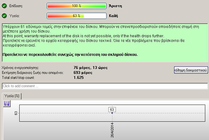

SPANK Δημοσ. 26 Απριλίου 2014 Δημοσ. 26 Απριλίου 2014 Βάλε λιγο το hdsentinel να δούμε αρχικά την υγεία του δίσκου
nmtray2 Δημοσ. 26 Απριλίου 2014 Μέλος Δημοσ. 26 Απριλίου 2014 Αυτο μου εβγαλε, χρειαζεται κατι παραπανω απο το προγραμμα?
SPANK Δημοσ. 26 Απριλίου 2014 Δημοσ. 26 Απριλίου 2014 Είναι πεσμένο το health αλλά όχι σε σημείο να έχει πρόβλημα ο δίσκος σοβαρό. Κοίτα αν του κανεις format ίσως και να φτιάξει αλλά για να μην χάσεις τα πράγματα σου θα μπορούσες να τον βγάλεις απο την θήκη να τον δοκιμασίες σαν εσωτερικό ή να τον βάλεις σε αλλη θήκη , και στο λέω αυτο μήπως έχει πρόβλημα η θήκη
