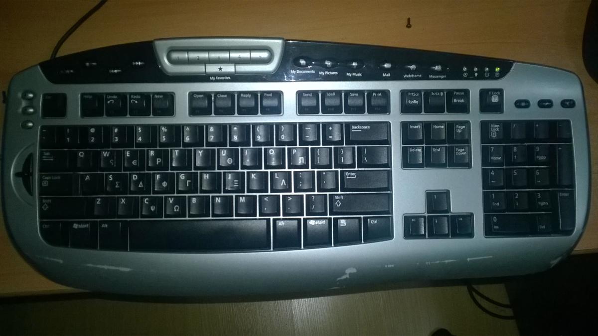

tasos555 Δημοσ. 25 Απριλίου 2014 Δημοσ. 25 Απριλίου 2014 καλήμερα παιδιά θέλω να κάνω ένα mode σε πληκτρολόγιο. θέλω να του βάλω εσωτερικό φωτισμό επειδή ωμός δεν έχω ξανά ασχοληθεί με κάτι αντιστοιχώ θέλω να μου πείτε από που θα πάρω τροφοδοσία για τα led και γενάκια ένα σχεδιάγραμμα αν είναι εύκολο είναι αυτά τα χρώματα v κόκκινο D- λευκό D+ πράσινο G μαύρο gs μαύρο χοντρό

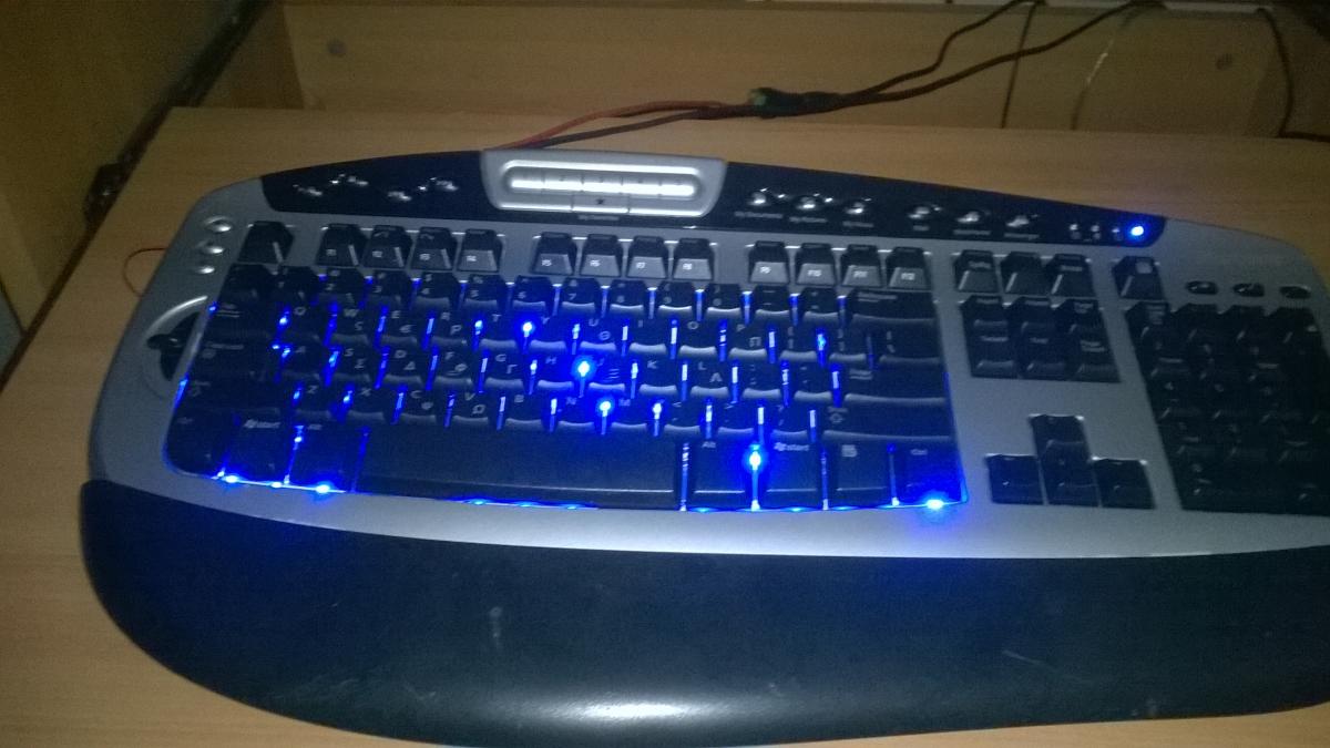

tasos555 Δημοσ. 25 Απριλίου 2014 Μέλος Δημοσ. 25 Απριλίου 2014 ταινία λεντ λες να βάλω ποιο εύκολο εεε??? λιπών το αποφάσισα θα κάνω αυτό που λέει ο Deltami άλλα με μια μικρή αλλαγή θα πάρω κάτι από εδώ https://www.skroutz.gr/c/1618/ledstrips.html?order_dir=asc&page=25&price_max=10.001 και δεν θα το βάλω σε usb άλλα εξωτερικά ώστε να μην κλαίμε καμιά μητρική. στην πρίζα θα πάει να παίρνει το ρευματακι του μόνο του. το πληκτρολόγιο έχει πόλοι χώρο άρα δεν έχω θέμα μόλις το κάνω θα ανεβάσω φώτο ευχαριστώ

tasos555 Δημοσ. 26 Απριλίου 2014 Μέλος Δημοσ. 26 Απριλίου 2014 έτοιμα όλα με 1.5μ λεντοταινια και ένα τροφοδοτικό και κάτι led για το πάνω μέρος μου πήγαν 13 ευρό ιδού τα αποτελέσματα πριν μετά το αποτελέσματα ήταν αυτό που ήθελα 2
Zapee995 Δημοσ. 26 Απριλίου 2014 Δημοσ. 26 Απριλίου 2014 Τα πληκτρα δουλευουν κανονικα πλεον ή καποια δυσκολευονται?
