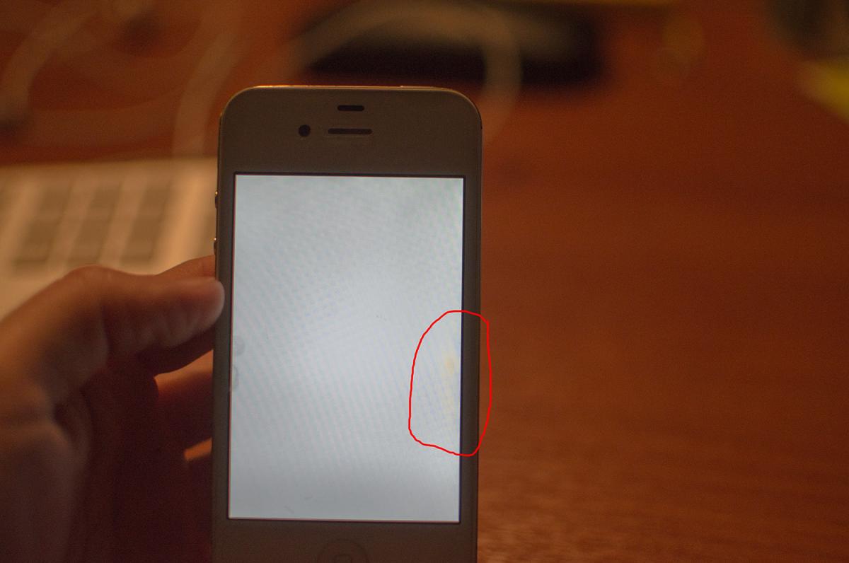

June Δημοσ. 25 Απριλίου 2014 Δημοσ. 25 Απριλίου 2014 Καλησπέρα σε όλους. Έχω ένα λευκό iPhone 4S στο οποίο είχε ήδη αλλαχθεί μία φορά η οθόνη στο παρελθόν. Την αλλαγή την είχε κάνει ένας τεχνικός από ένα φόρουμ σχετικό με τα iphone στην Ελλάδα (δεν θέλω να μπω σε ονόματα) ο οποίος είχε εξαιρετικές αξιολογήσεις από πολλούς χρήστες. Του έστειλα το τηλέφωνο με κούριερ, με διαβεβαίωσε πως η οθόνη που θα μου βάλει θα είναι ίδια λειτουργικά με την γνήσια κτλ. Για να μην τα πολυλογώ, μετά από καιρό κατάλαβα πως η οθόνη δεν ήταν ίδια με την γνήσια. Πιο συγκεκριμένα: - Το άσπρο πλαίσιο της ήταν αρκετά διαφορετικό σε χρώμα σε σχέση με το άσπρο της γνήσιας οθόνης, εάν τα έβαζες δίπλα-δίπλα. - Μου πήρε το γνήσιο home button και μου έβαλε ένα άλλο, κάτι που κατάλαβα μετά από καιρό όταν και το έβαλα δίπλα-δίπλα με ένα λευκό iphone 4s χωρίς επεμβάσεις. Και μετά από αρκετή χρήση παρατήρησα: - Όταν μιλούσα στο τηλ, η οθόνη δεν έκλεινε και το μάγουλο μου πατούσε το mute. - Στην οθόνη έμεναν πολλές δαχτυλιές σε σχέση με την γνήσια. (και τα 2 παραπάνω λύθηκαν κουτσά στραβά όταν έβαλα μία μεμβράνη επάνω) Σήμερα, μετά από 1 χρόνο και 2-3 μήνες χρήσης το τηλέφωνο έχει βγάλει μία "κιτρινίλα" σε ένα τμήμα της, που είναι κυρίως εμφανές σε άσπρο φόντο, ενώ όταν ζεσταίνεται αρκετά, παρατηρώ πως γίνεται πιο έντονο... Ο τεχνικός πλέον είναι άφαντος. Ουτε πμ δέχεται στο φόρουμ και το τηλέφωνό του δεν αντιστοιχεί πλέον σε συνδρομητή. Πάμε στο δια ταύτα. Από πού να αγοράσω, λοιπόν, οθόνη; Από όσο κατάλαβα 100% γνήσια δεν παίζει να βρω Να πάρω άφοβα από το iFixit οθόνη και home button ή υπάρχει και καμία άλλη λύση που έχετε να προτείνετε; Αν είναι εύκολο, ας απαντήσει κανένας με λευκό iPhone που έχει κάνει αλλαγή οθόνης και έχει πλήρη άποψη και για την γνήσια και για το ανταλλακτικό του! Επίσης, προτάσεις αξιόπιστων τεχνικών στην Θεσσαλονίκη δεκτές! Ευχαριστώ για τις όποιες απαντήσεις
Dr.Fuzzy Δημοσ. 25 Απριλίου 2014 Δημοσ. 25 Απριλίου 2014 Προσωπικά έχω αλλάξει, 3 οθόνες σε 2G, 4 σε 3G, 3 σε 4άρι και 4s, σε φίλους και σε δικά μου τηλέφωνα. Όλες τις οθόνες τις αγόρασα κατά καιρούς από διάφορους πωλητές στο ebay και για να σου πω την αλήθεια δεν είχα κανένα από τα προβλήματα που αναφέρεις. Επίσης ιμιτασιον οθόνη λίγο δύσκολο να υπάρχει (δε συμφέρει πρακτικά), ίσως δεύτερης διαλογής ναι.
June Δημοσ. 25 Απριλίου 2014 Μέλος Δημοσ. 25 Απριλίου 2014 Κι εγώ αυτό πιστεύω πλέον, πως μου έβαλε οθόνη 2ης διαλογής που την παίρνεις σχεδόν τσάμπα στο eBay και μου την χρέωσε σαν OEM. Εάν έχεις υπ' όψιν σου κάποιον συγκεκριμένο πωλητή στο eBay που να έχεις αγοράσει ήδη στο παρελθόν και έμεινες ευχαριστημένος, στείλε μου ένα λινκ!

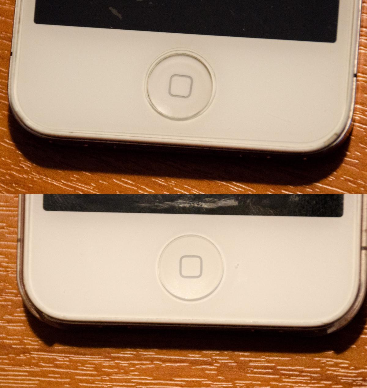

June Δημοσ. 26 Απριλίου 2014 Μέλος Δημοσ. 26 Απριλίου 2014 Την αλλαγή ψάχνω τεχνικό από Θεσσαλονίκη, να την κάνει μπροστά μου. Όποιος ενδιαφέρεται μπορεί να μου στείλει πμ. Οθόνη παρήγγειλα τελικά αυτή: http://www.ebay.co.uk/itm/251484453431 Αν είναι γνήσια ή όχι δεν ξέρω, είναι πάντως ολόιδια με την χαλασμένη μου γνήσια που έχω δίπλα μου... Τώρα θα πάρω home button κ μπαταρία (μάλλον από ifixit) Πάνω το Home button μου που έχω τώρα, κάτω ένα iphone 4s με τα γνήσια (οθόνη/κουμπί). Η διαφορά νομίζω φαίνεται..

igoods Δημοσ. 26 Απριλίου 2014 Δημοσ. 26 Απριλίου 2014 Την αλλαγή ψάχνω τεχνικό από Θεσσαλονίκη, να την κάνει μπροστά μου. Όποιος ενδιαφέρεται μπορεί να μου στείλει πμ. Οθόνη παρήγγειλα τελικά αυτή: http://www.ebay.co.uk/itm/251484453431 Αν είναι γνήσια ή όχι δεν ξέρω, είναι πάντως ολόιδια με την χαλασμένη μου γνήσια που έχω δίπλα μου... Τώρα θα πάρω home button κ μπαταρία (μάλλον από ifixit) Πάνω το Home button μου που έχω τώρα, κάτω ένα iphone 4s με τα γνήσια (οθόνη/κουμπί). Η διαφορά νομίζω φαίνεται.. Το κουμπι που εχεις δεν προκειται να καταλαβεις εαν ειναι γνησιο η οχι.Δεν νομιζω να στο καβατζωσε απλα δεν εχει κατσει καλα μετα την αλλαγη της οθονης...Αυτο διορθωνεται απλα πρεπει να ξαναανοιχτει παλι.
