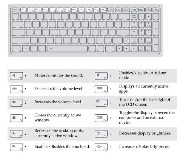

stakas Δημοσ. 24 Απριλίου 2014 Μέλος Δημοσ. 24 Απριλίου 2014 Γιαυτό και πρότεινα Lenovo ηταν το πιο οικονομικό σε σχέση με αυτά που φορούσε. Απλά ηταν 1η φορά που πρότεινα lenovo και δεν μου έκατσε καλά. Το μοντέλο είναι το g500 με τον i5 πάνω. Θα τα δοκιμάσω τα πλήκτρα που μου είπες αλλά δεν έχει κανένα το σήμα για το wireless, θα το βγάλω και φώτο να μου πειτε.

stakas Δημοσ. 25 Απριλίου 2014 Μέλος Δημοσ. 25 Απριλίου 2014 μέσα το μόνο που είχε ηταν ενα 2σελιδο που έδειχνε το laptop και τον φορτιστη. Κ παρακαλώ να λείπουν τέτοια σχόλια. Ευχαριστώ + οτι κανένα απο τα κουμπιά που έχει στην φωτο δεν βλέπω για την ενεργοποίηση \ απενεργοποίηση του ασύρματου. Εκτός εαν είναι το flymode που το θεωρώ άκυρο. Αν κ το έχω πατήσει δεν έκανε κάτι +fn
Euclides Δημοσ. 25 Απριλίου 2014 Δημοσ. 25 Απριλίου 2014 Αν διάβαζες το manual ΠΟΥ ΥΠΑΡΧΕΙ ΣΤΗΝ ΣΥΣΚΕΥΑΣΙΑ ΚΑΘΕ LENOVO, εκτός αν έχει ανοιχτεί και δεν είναι factory sealed, τότε θα ήξερες ότι: 1. By default, τα Hot Keys δεν ενεργοποιούνται με Fn+F1 έως F12, αλλά με σκέτο το πάτημα F1 έως F12. 2. H λειτουργεία αυτή αλλάζει από το BIOS (λέγε με UEFI) με την ρύθμιση HotKeys (Legacy ή Enabled). 3. Mε την λειτουργεία Aeroplane Mode ενεργοποιείς/απενεργοποιείς το WiFi ή/και το BT. 4. Για να δουλέψουν τα Hot Keys και η δυνατότητα επιλογής τρόπου φόρτισης της μπαταρίας, πρέπει να έχεις εγκαταστήσει το Energy Management Utility. By the way, το manual του Lenovo (όπως και κάθε άλλου laptop) βρίσκεται στο internet με μια απλή αναζήτηση. Τέλος, μια και αγόρασες Lenovo, ένα tip: εγκαθιστάς Drivers ΜΟΝΟ από το site της εταιρείας ακόμα και αν είναι παλιάς έκδοσης. Aν εγκαταστήσεις drivers απ' οπουδήποτε αλλού (ειδικά για τις κάρτες γραφικών), θα έχεις προβλήματα. Γιατί, ειδικά στα συστήματα με υβριδικές κάρτες (Optimus π.χ.), o κάθε κατασκευαστής motherboard έχει τις δικές του πατέντες. Επίσης προβλήματα θα έχεις αν πας να εγκαταστήσεις μαιμουδένια έκδοση των Windows σε UEFI. Μαιμουδιές μόνο σε Legacy. Και κάτι ακόμα: αν πας να εγκαταστήσεις και δεύτερο λειτουργικό, αν δεν ξέρεις πως, θα βλέπει τον δίσκο σαν άδειο. 1
