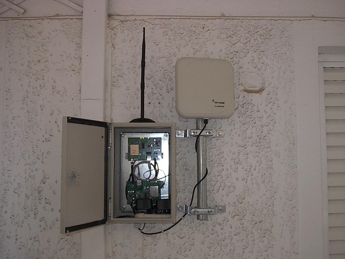

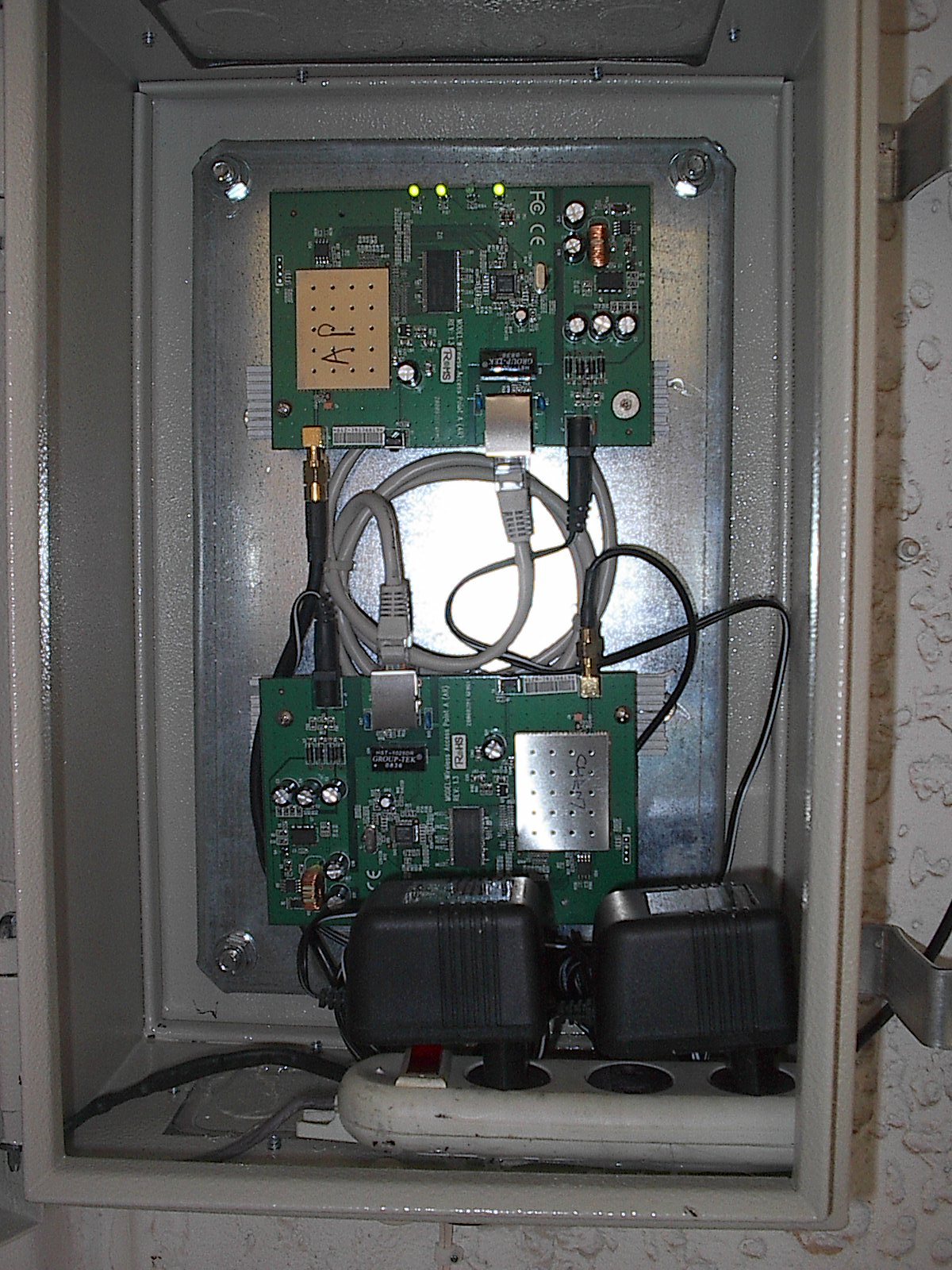

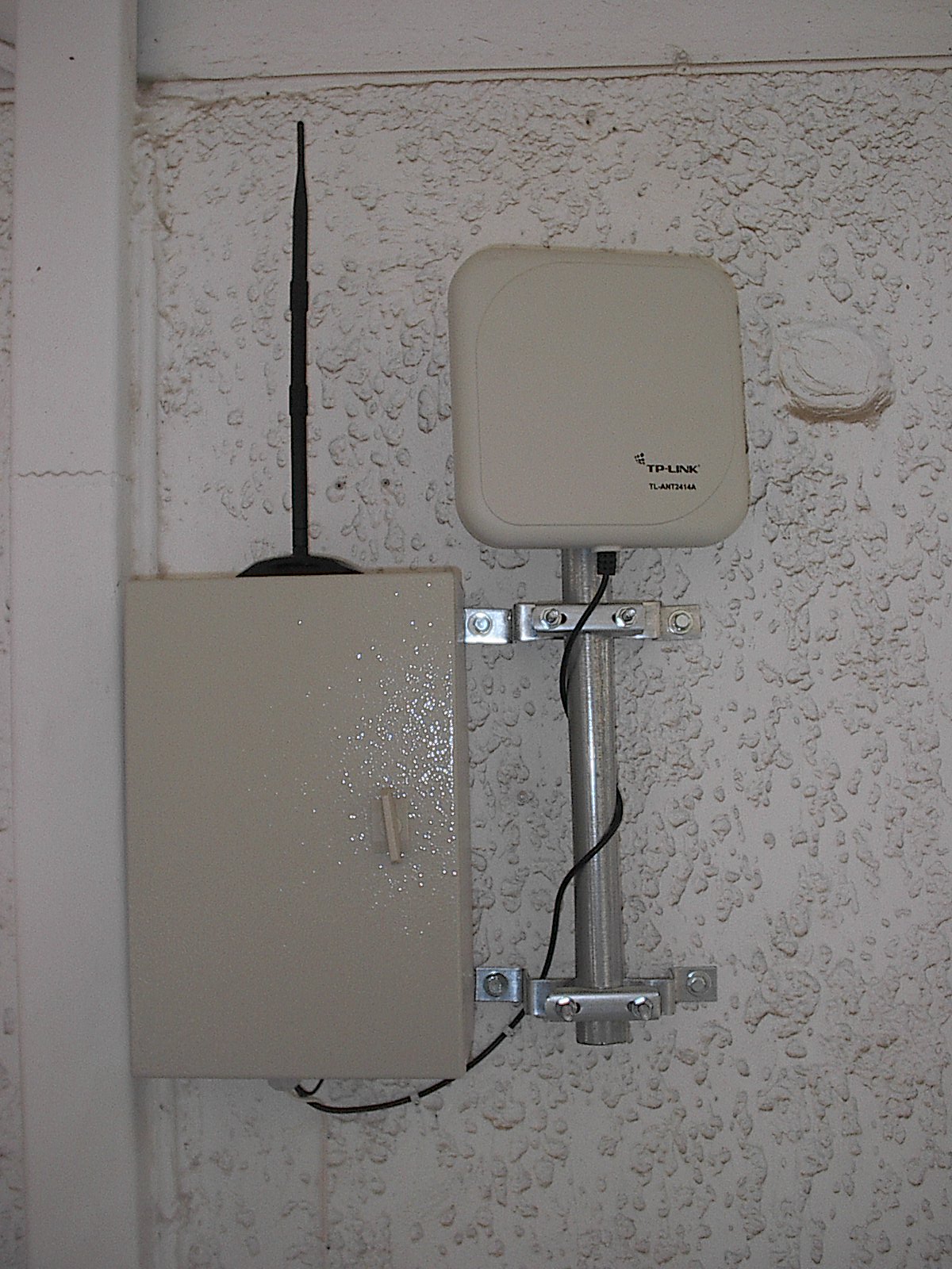

Euclides Δημοσ. 1 Μαΐου 2014 Δημοσ. 1 Μαΐου 2014 (επεξεργασμένο) Σε αντίστοιχο project, αυτό που έκανα εγώ είναι η κατασκευή της φωτογραφίας: Χρησιμοποίησα 2 TPLink APs, τα οποία τοποθέτησα σε ένα στεγανό κουτί, μια κατευθυνόμενη κεραία, και μια κάθετη. Το ένα ΑΡ το χρησιμοποίησα σαν slave και συνέδεσα την κατευθυνόμενη κεραία που στοχεύει στην κεραία του free WiFi. To δεύτερο ΑΡ το συνέδεσα στο πρώτο μέσω ethernet, και το χρησιμοποίησα σαν ΑΡ. Σε αυτό, το δεύτερο, συνέδεσα την κάθετη κεραία. Αν θέλεις καλύτερη απόδοση, την κάθετη κεραία μπορείς να την τοποθετήσεις στο εσωτερικό του σπιτιού σου. Επεξ/σία 2 Μαΐου 2014 από Euclides 1
