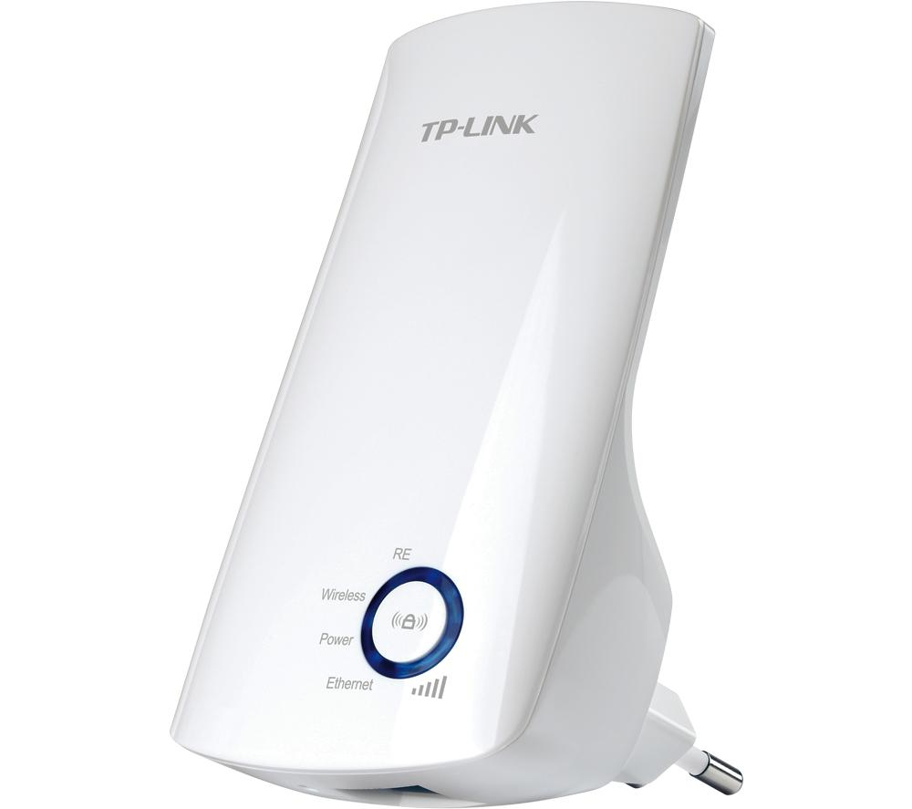

Evoliasmenos Δημοσ. 21 Απριλίου 2014 Δημοσ. 21 Απριλίου 2014 Καλησπερα και χρονια πολλα...εχω αυτο το repeater και θελω να το συνδεσω/συγχρονισω με το ρουτερ ενως φιλου...ειδα εναν οδηγο στο youtube και μου φανηκε αρκετα ευκολο...αλλα τελικα αποδειχθηκε οτι ειναι πολυ δυσκολο...ενω παταω το κουμπι συνγχρονισμου με wps καποιες φορες πιανει ενω αλλες δεν κανει τπτ...και αν πιασει το wps απο το ρουτερ μετα απο καποια λεπτα(10 μαξιμουμ) σβηνει και ετσι χανεται ο συνγχρονισμος...μετα δοκιμασα και χειροκινητα αλλα και παλι δεν ειχα αποτελεσμα...τι να φταιει???υπαρχει καποιος που να το ξερει το συγκεκριμενο repeater???ευχαριστω και περιμενω για απαντησεις
apostol1s Δημοσ. 22 Απριλίου 2014 Δημοσ. 22 Απριλίου 2014 φιλε θα το βαλεις κοντα στο ρουτερ και θα πληκτρολογησεις http://tplinkextender.netκαι μετα θα προχωρησεις στην συνδεση συμφωνα με τις οδηγιες.το μονο που πρεπει ειναι να αλλαξεις την επιλογη απο smart ip (dhcp) και να βαλεις static ip εκει που λεει network.εαν π.χ. το ρουτερ σου εχει ip 192.168.1.1 εσυ θα βαλεις static ip 192.168.1.254.εαν το δουλεψεις με static ip οπως σου λεω θα εισαι κομπλε.το κουμπι wps μην το πατας καθολου και παραλειψε το βημα που λεει για wps.
Evoliasmenos Δημοσ. 22 Απριλίου 2014 Μέλος Δημοσ. 22 Απριλίου 2014 φιλε θα το βαλεις κοντα στο ρουτερ και θα πληκτρολογησεις http://tplinkextender.netκαι μετα θα προχωρησεις στην συνδεση συμφωνα με τις οδηγιες.το μονο που πρεπει ειναι να αλλαξεις την επιλογη απο smart ip (dhcp) και να βαλεις static ip εκει που λεει network.εαν π.χ. το ρουτερ σου εχει ip 192.168.1.1 εσυ θα βαλεις static ip 192.168.1.254.εαν το δουλεψεις με static ip οπως σου λεω θα εισαι κομπλε.το κουμπι wps μην το πατας καθολου και παραλειψε το βημα που λεει για wps. οκ θα το δοκιμασω και θα σου πω...θα το βαλω σε μπριζα(για ρευμα) κοντα στο ρουτερ...μετα αν θελω να το βαλω σε μπριζα στο σαλονι δηλαδη πιο μακρια θελει παλι ρυθμιση???ρωταω γιατι δεν εχει νοημα να μεινει το repeater στο ιδιο δωματιο μαζι με το ρουτερ...
apostol1s Δημοσ. 22 Απριλίου 2014 Δημοσ. 22 Απριλίου 2014 οχι φιλε.μολις το σεταρεις οπως σου ειπα με static ip ομως το βγαζεις απο το ρευμα και το βαζεις σε οποια μπριζα θελεις και οσες φορες θελεις.θα ειναι ρυθμισμενο 1
Evoliasmenos Δημοσ. 22 Απριλίου 2014 Μέλος Δημοσ. 22 Απριλίου 2014 οχι φιλε.μολις το σεταρεις οπως σου ειπα με static ip ομως το βγαζεις απο το ρευμα και το βαζεις σε οποια μπριζα θελεις και οσες φορες θελεις.θα ειναι ρυθμισμενο οκ σε ευχαριστω...μεσα στις manual ρυθμισεις θα βρω τις ip κτλ σωστα???παιζει το παραδειγμα με τα νουμερα που εδωσες να ειναι διαφορετικο???αν ναι τοτε τι θα βαλω???
apostol1s Δημοσ. 22 Απριλίου 2014 Δημοσ. 22 Απριλίου 2014 οχι στο manual.για gateway θα βαλεις την ip που εχει το ρουτερ.αυτη που βαζεις για να μπαινεις στο ρουτερ.και εκει που λεει ip address θα βαλεις αυτη την ιδια αλλα θα αλλαξεις τον τελευταιο αριθμο.εγω πχ εχω ρουτερ-gateway 192.168.1.1 και ip address 192.168.1.254.(εαν δεν βρεις τις ρυθμισεις αφησε το σε smart ip)
