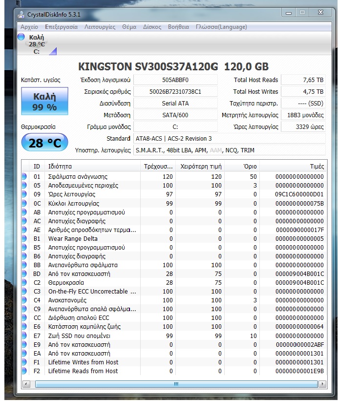

JohnConstantine Δημοσ. 16 Απριλίου 2014 Δημοσ. 16 Απριλίου 2014 Καλησπερα σε ολους .Εχω εναν ssd kingstoon 120 gb. Και βλεπω οτι επεφτε σιγα σιγα η αποδοση του οπως λογικο και αναμενομενο με τη χρηση που θα του κανεις. Ετρεξα μια μερα το Hirens boot cd και μου ειχε βγαλει καποια σφαλματα. (2 delay sector). Εχθες πηγα να κανω αντιγραφη κατι αρχεια απο το σκληρο στο φλασακι περιπου 4 gb και εκανε 20 λεπτα αντιγραφη. Και σημερα εβαλα εναν 2ο σκληρο δισκο να τσεκαρω επειδη ειχε προβλημα με ιους και δεν ανοιγε και ειπα να του ριξω ενα scan me to mlre bytes και στην κυριολεξια κρασαριζε. Eχω αυτο το προγραμμα και το checkara και μου εβγαλε αυτες τις επιλογες. Τον εχω 10 μηνες αραγε μπορει να μου τον καλυψει η εγγυηση? Η να τον κλαιω απο τωρα? Οποιος ξερει η μπορει να με βοηθισει με κατι ωστε να κανω τη δουλεια μου ας μου πει. Ευχαριστω εκ των προτερων και καλη ανασταση σε ολους.

Euclides Δημοσ. 21 Απριλίου 2014 Δημοσ. 21 Απριλίου 2014 Με 3329 ώρες λειτουργίας και εγγραφή 4750 Gb, είναι λογικό να κάνεις claim αντικατάστασης?
SPANK Δημοσ. 22 Απριλίου 2014 Δημοσ. 22 Απριλίου 2014 Κοίτα πήγαινε τον για έλεγχο αλλα αν με τα δικά τους tool της εταιρίας δεν βρεί καποιο σφάλμα δεν θα στον αλλάξουν , για να γίνει σίγουρα αλλαγή νομίζω πρέπει να ειναι απο 10 % και κατω το health
