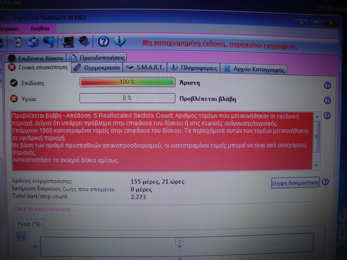

SPANK Δημοσ. 17 Απριλίου 2014 Δημοσ. 17 Απριλίου 2014 Βάλε μια φωτογραφία απο το hdsentinel να δουμε την υγεία του δίσκου
sibell Δημοσ. 17 Απριλίου 2014 Μέλος Δημοσ. 17 Απριλίου 2014 Δεν τα βλεπω καλα τα πράγματα.. Για ριξτε μια ματια... Δεν τα βλεπω καλα τα πράγματα.. Για ριξτε μια ματια...
Xristaras12 Δημοσ. 17 Απριλίου 2014 Δημοσ. 17 Απριλίου 2014 ισχυει. παρε τωρα backup Ο,τι αρχεια ειναι κρισιμα για ενα. Αν ο υπολογιστης ειναι εντος εγγυησης τοτε μιλας με το σερβις να γινει αντικατασταση του δισκου,σε διαφορετικη περιπτωση πρεπει να αγορασεις καινουριο.
trujillo2008 Δημοσ. 17 Απριλίου 2014 Δημοσ. 17 Απριλίου 2014 ο δισκος μας αφηνει σιγα σιγα.....παρε backup του δισκου αν δεν το εχεις ηδη κανει . και αντικατεστησε τον
sibell Δημοσ. 17 Απριλίου 2014 Μέλος Δημοσ. 17 Απριλίου 2014 Ο υπολογιστης δεν εχει εγγύηση, που με συμβουλευετε να απευθυνθώ για σερβις; Στο Πλαίσιο είναι καλά; Χρειάζεται να σωσω μονο τα αρχεία μου (εικονες, βιντεο) ή και αρχεια συστηματος;
trujillo2008 Δημοσ. 17 Απριλίου 2014 Δημοσ. 17 Απριλίου 2014 μονο τα αρχεια σου . τα αρχεια συστηματος θα εγκατασταθουν με την ''φρεσκια'' εγκατασταση του λειτουργικου σου στο νεο δισκο .

Xristaras12 Δημοσ. 25 Απριλίου 2014 Δημοσ. 25 Απριλίου 2014 φυσικα. Σε περιπτωση που τα bad sectors εχουν κανει θριαμβο τοσο μεγαλος,υπαρχει πιθανοτητα μεχρι και το partition table του δισκου να καταστραφει και μετα να χρειαζεσαι προγραμμα ανακτησης και αν γινει τιποτα. Εναλλακτικα παντα υπαρχουν εξειδικευμενες εταιριες ανακτησης αρχειων με μεγαλο κοστος.
