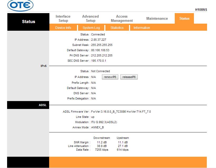

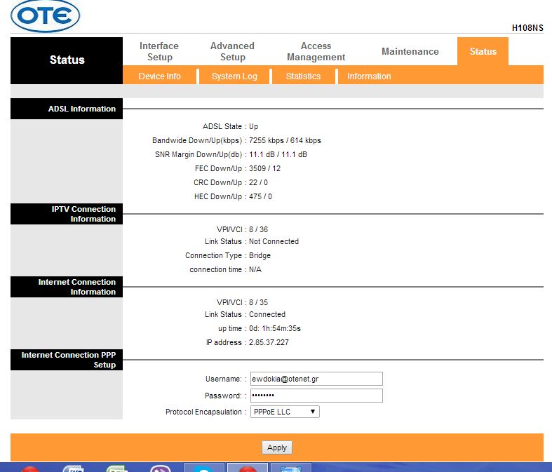

leonidas_ Δημοσ. 15 Απριλίου 2014 Δημοσ. 15 Απριλίου 2014 Γεια σου athina1209, θα μπορούσες να μας παραθέσεις τα στατιστικά της γραμμής σου για να έχουμε μια ολοκληρωμένη εικόνα;; Βάλε στον φυλλομετριτή σου 192.168.1.1 στο username βαζεις admin και στο password βάζεις αυτό που γράφει στο πίσω μέρος του ZTE επάνω στο αυτοκόλλητο. Στην τελευταία καρτέλα μας παραθέτεις τα όλα τα στατιστικά...Αν αυτά σε δυσκολεύουν από όσα γράφεις καταλαβαίνω οτι στη γραμμή σου για κάποιο λόγο υπάρχει μεγάλος θόρυβος κ για το λόγο αυτό προκύπτουν αρκετά σφάλματα τα οποία δεν είναι ανεκτά με αποτέλεσμα να έχεις συχνούς αποσυγχρονισμούς. Επομένως αρχικά σε βάζουν σε 8αρι προφίλ (ή ελεύθερο) γι αυτό κ για λίγο κλειδώνεις σε αυτή την ταχύτητα για λίγο όπως λες, όμως μετά λόγω των αποσυγχρονισμών σου φοράνε 4αρι προφίλ για να είναι η σύνδεσή σου πιο "σταθερή". Πιθανότατα να μη μπορείς να παίξεις παραπάνω οπότε το μόνο που μπορείς να κάνεις είναι να κάνεις υποβάθμιση του πακέτου σου σε 4mbps για να πληρώνεις λιγότερα χρήματα κ να έχεις ακριβώς την ταχύτητα που έτσι κ αλλιώς μπορείς να έχεις.
athina1209 Δημοσ. 15 Απριλίου 2014 Μέλος Δημοσ. 15 Απριλίου 2014 ΚΑΛΗΣΠΕΡΑ! ΣΥΓΓΝΩΜΗ ΓΙΑ ΤΗΝ ΚΑΘΥΣΤΕΡΗΜΕΝΗ ΑΠΑΝΤΗΣΗ ΑΛΛΑ ΕΙΧΕ ΚΟΠΕΙ ΤΟ ΙΝΤΕΡΝΕΤ ΓΙΑ ΚΑΠΟΙΕΣ ΩΡΕΣ ΠΑΛΙ ΔΥΣΤΥΧΩΣ!ΕΠΙΣΥΝΑΠΤΩ ΤΙΣ ΦΩΤΟΓΡΑΦΙΕΣ ΠΟΥ ΜΟΥ ΖΗΤΗΣΕΣ leonidas_ ΚΑΙ ΣΕ ΕΥΧΑΡΙΣΤΩ ΠΟΛΥ ΓΙΑ ΤΟ ΧΡΟΝΟ ΣΟΥ ΚΑΙ ΓΙΑ ΤΗΝ ΑΠΑΝΤΗΣΗ ΣΟΥ! ΠΗΡΑ ΤΗΛΕΦΩΝΟ ΣΤΗΝ ΤΕΧΝΙΚΗ ΥΠΟΣΤΗΡΙΞΗ ΤΟΥ ΟΤΕ ΚΑΙ ΡΩΤΗΣΑ ΓΙΑ ΥΠΟΒΑΘΜΙΣΗ ΤΑΧΥΤΗΤΑΣ ΚΑΙ ΜΟΥ ΕΙΠΑΝ ΟΤΙ ΟΙ ΤΕΧΝΙΚΟΙ ΠΡΕΠΕΙ ΝΑ ΛΑΒΟΥΝ ΑΥΤΗ ΤΗΝ ΑΠΟΦΑΣΗ ΚΑΙ ΝΑ ΤΟ ΔΗΛΩΣΟΥΝ ΕΤΣΙ ΣΤΟΝ ΟΤΕ ΟΠΟΤΕ ΤΟ ΔΗΛΩΣΑΜΕ ΓΙΑ ΑΛΛΗ ΜΙΑ ΦΟΡΑ ΩΣ ΒΛΑΒΗ ΚΑΙ ΘΑ ΕΠΙΚΟΙΝΩΝΗΣΟΥΝ ΑΥΡΙΟ ΜΑΖΙ ΜΟΥ.. ΕΛΠΙΖΩ ΝΑ ΕΙΝΑΙ ΣΩΣΤΕΣ ΟΙ ΦΩΤΟΓΡΑΦΙΕΣ ΠΟΥ ΜΟΥ ΖΗΤΗΣΕΣ!

jkoukos Δημοσ. 16 Απριλίου 2014 Δημοσ. 16 Απριλίου 2014 Με 39dB Attenuation είσαι περίπου 2.8 χλμ από το αστικό κέντρο και με Annex B (ISDN), οπότε η ταχύτητα που συγχρονίζεις είναι φυσιολογική. Αν ζητήσεις να σου βάλουν το SNR στο 9 (από το 11 που έχεις τώρα) θα κερδίσεις λίγο ακόμη και θα πας στα ~8Mbps. Όμως παίζει ρόλο και η ποιότητα των καλωδίων, που στην περίπτωσή σου φαίνεται να έχει πρόβλημα (όχι δικό σου), άρα η καλύτερη λύση είναι η μείωση του συγχρονισμού που σου έκαναν. Προφανώς δεν υπάρχει καλύτερο ζεύγος να σου δώσουν, διότι θα το είχαν πράξει και το μόνο που μπορεί να γίνει είναι αναβάθμιση της καλωδίωσης, που ωστόσο δεν είναι εύκολο και θέλει χρόνο και επένδυση. Στις συνδέσεις xDSL η ταχύτητα συγχρονισμού είναι έως και όχι δεδομένη. Εξαρτάται από την απόσταση του αστικού κέντρου που συνδεόμαστε, την ποιότητα του χάλκινου καλωδίου, την ύπαρξη θορύβου από άλλες συσκευές και τον κορεσμό του κέντρου. Σημείωση: Μην γράφεις με κεφαλαία σε φόρουμ. Αφενός είναι δυσανάγνωστο, αφετέρου δείχνεις ότι φωνάζεις.
