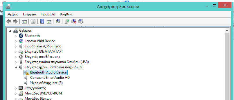

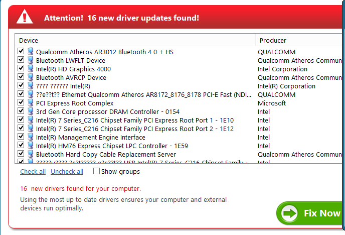

Galazios10 Δημοσ. 15 Απριλίου 2014 Δημοσ. 15 Απριλίου 2014 Καλησπερα παιδια. Εχει κοντα μια βδομαδα τωρα που στο ξαφνικο μου βγαζει μπλε οθονη στο λαπτοπ και το μηνυμα για Driver Power State Failure με το κιτρινο θαυμαστικο να ειναι στην επιλογη "Bluetooth Audio Device". Προσπαθησα στην αρχη να κανω ενημερωση μεσα απο την επιλογη που εχει απο τον Πινακα Ελεγχου, αλλα μου εβγαζε σε ολα οτι ειναι ενημερωμενα. Εν τελει κατεβασα ενα προγραμματακι "Smart driver Updater" για να κανω ενα σκαν και μ εβγαλε το εξης αποτελεσμα οπως φαινεται στη φωτο που επισυναπτω. Τι ακριβως μπορω να κανω για να λυθει? Ευχαριστω!
arc Δημοσ. 15 Απριλίου 2014 Δημοσ. 15 Απριλίου 2014 Εν τελει κατεβασα ενα προγραμματακι "Smart driver Updater" για να κανω ενα σκαν και μ εβγαλε το εξης αποτελεσμα οπως φαινεται στη φωτο που επισυναπτω. To προγραμματάκι ξήλωσε το και πέτα το και μην ασχοληθείς ξανά μαζί του. Καλησπερα παιδια. Εχει κοντα μια βδομαδα τωρα που στο ξαφνικο μου βγαζει μπλε οθονη στο λαπτοπ και το μηνυμα για Driver Power State Failure με το κιτρινο θαυμαστικο να ειναι στην επιλογη "Bluetooth Audio Device". Προσπαθησα στην αρχη να κανω ενημερωση μεσα απο την επιλογη που εχει απο τον Πινακα Ελεγχου, αλλα μου εβγαζε σε ολα οτι ειναι ενημερωμενα. . Τι ακριβως μπορω να κανω για να λυθει? Ευχαριστω! Αντιγρα΄φω το παρακάτω από τη σελίδα https://forums.lenovo.com/t5/Windows-8-and-8-1/Driver-Power-State-Failure-Win-8/td-p/1094181/page/4 οπου γινεται εκτενη συζήτηση του θέματος The procedure is really simple, and you only need to update the Intel Graphics Driver. I had done that before, more than once, but there's a little catch, you need to unistall the driver first and restart your machine before downloading and installing the driver from the Lenovo website. It seems to do the difference, although I don't know why. 1. Go to the Device Manager. Under "Display Adapters" right-click Intel® HD Graphics driver and unistall it. 2. Restart computer 3. Go to Lenovo support website, click "Drivers and Softwares" and select your machine and your operating system. 4. In the category "Display and Video Graphics", locate and download the appropriate Intel VGA Driver. For me, this driver was actually an older version than the one I had updated from Windows update (or the Intel website). Nevermind that, you absolutely need the driver available on the Lenovo website. 5. Click the exe file and install the driver. 6. Restart computer. It worked for me, at least until now. Hope it helps.

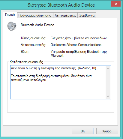

Galazios10 Δημοσ. 15 Απριλίου 2014 Μέλος Δημοσ. 15 Απριλίου 2014 Δυστυχως το θαυμαστικο παραμενει, με την περιγραφη : " Δεν είναι δυνατή η εκκίνηση της συσκευής. (Κωδικός 10)Το στοιχείο στη διαδρομή αντικειμένου δεν ήταν ένα αντικείμενο καταλόγου." edit: Μπορει να ειναι τυχαιο, αλλα νομιζω παρατηρησα οτι μου το κανει οταν βαζω το καλωδιο να το φορτισω.
arc Δημοσ. 15 Απριλίου 2014 Δημοσ. 15 Απριλίου 2014 Η λύση που σου πρότεινα ειναι να λύθεί το blue screen. Δες πρώτα αν λύθηκε αυτό και μετά ασχολείσαι με τους drivers (σαν ξεχωριστό θέμα)
Galazios10 Δημοσ. 15 Απριλίου 2014 Μέλος Δημοσ. 15 Απριλίου 2014 Το προβλημα με το bluescreen ηταν ως εξης. Μου εβγαζε ξαφνικα bluescreen με ενα μηνυμα οτι παρουσιαστηκε σφαλμα και συλλεγονται δεδομενα(μετρηση μεχρι 100%) και απο κατω μ εγραφε τον τυπο του προβληματος αν ηθελα να το ψαξω (Driver Power State Failure). Μετα εκανε επανεκκινηση μονο του και ολα οκ.. 1-2 μερες μετα, θα μου ξανα εκανε το ιδιο προβλημα με τα ιδια αποτελεσματα.
