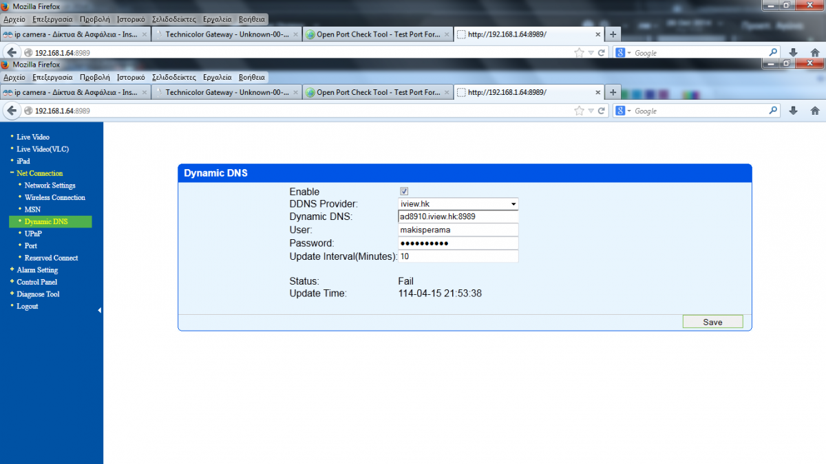

makisperama Δημοσ. 15 Απριλίου 2014 Μέλος Δημοσ. 15 Απριλίου 2014 Να ξεκαθαρίσω κάτι παιδιά από το οικείο δίκτυο που έχω στο σπίτι βλέπω κανονικά όταν μπαίνω από άλλο δίκτυο δεν μπαίνει Μου γράφει κάτω από την κάμερα ad8910.iview.hk ddns
harris78 Δημοσ. 15 Απριλίου 2014 Δημοσ. 15 Απριλίου 2014 Τότε με αυτή την διεύθυνση αν την ενεργοποιήσεις από την κάμερά σου και αν έχεις κάνει σωστά port forward θα βλέπεις την κάμερά σου από οποιοδήποτε υπολογιστή ή κινητό μέσω ιντερνετ... Σημείωση: Είναι αυτονόητο ότι την κάμερα την βλέπεις από το δίκτυό σου. Όλοι σου απαντάμε πως να την βλέπεις και εκτός δικτύου δηλαδή μέσω ιντερνετ. Πρέπει μέσω των υπηρεσιών που σου αναφέρουμε ή αυτή της κάμεράς σου ΑΝ λειτουργεί, η ip σου κάθε φορά να αντιστοιχίζεται σε ένα url στην συγκεκριμένη περίπτωση http://ad8910.iview.hk Αν δεν τα καταφέρνεις με το port forward ενεργοποίησε στην κάμερα και στο ρούτερ σου το unpn. Αν η κάμερα είναι της προκοπής θα ανοίξει με αυτό το τρόπο αυτόματα την πόρτα στο ρούτερ.

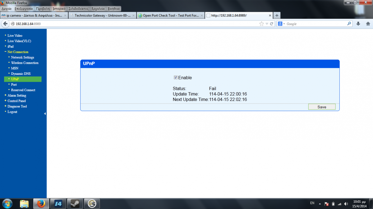

makisperama Δημοσ. 15 Απριλίου 2014 Μέλος Δημοσ. 15 Απριλίου 2014 Δεν μπορώ να βγάλω άκρη πάω να ενεργοποίησω στην κάμερα το URL όπως και το upn και μου βγάζει fail δειτε

harris78 Δημοσ. 16 Απριλίου 2014 Δημοσ. 16 Απριλίου 2014 Το unpn το έχεις ενεργοποιήσει και στο ρουτερ? Η κάμερα σου έχει το τελευταίο firmware?
