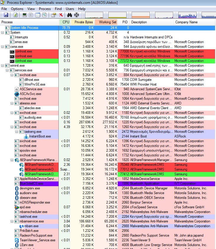

Iskantar Δημοσ. 14 Απριλίου 2014 Δημοσ. 14 Απριλίου 2014 Καλησπέρα φίλοι, Εδώ και λίγες μέρες παρατηρώ πως ο κέρσορας των windows 7 (64 bit) δείχνει οτι φορτώνει συνέχεια ανά τακτά χρονικά διαστήματα χωρίς όμως να είναι κάτι που να επιβαρύνει τον επεξεργαστή. Δεν έχω καταφέρει να βρω κάτι ύποπτο. Έχω κλείσει όλα τα προγράμματα που τρέχουν στο startup αλλά δεν φταίει κάτι από εκεί. Φοβάμαι μην είναι κάποιο process (ύποπτο ή μη) αλλά δεν γνωρίζω πολλά από αυτά!

Iskantar Δημοσ. 15 Απριλίου 2014 Μέλος Δημοσ. 15 Απριλίου 2014 Κάνε ένα scan με το malwarebytes για να βεβαιωθείς. εκανα φιλε, αλλα δεν βρηκε κατι. ο κερσορας συνεχιζει και δειχνει να φορτωνει καθε 2 δευτερα κατι για πολυ λιγο συνεχομενα!
hijack3rr Δημοσ. 15 Απριλίου 2014 Δημοσ. 15 Απριλίου 2014 Έκανες καμία πρόσφατη εγκατάσταση ; Windows Updates κτλ.
Iskantar Δημοσ. 15 Απριλίου 2014 Μέλος Δημοσ. 15 Απριλίου 2014 δεν θυμαμαι...μπορει να εκανα...γιατι? τι μπορει να φταιει?
hijack3rr Δημοσ. 15 Απριλίου 2014 Δημοσ. 15 Απριλίου 2014 Μπορεί να προκληθεί από κάποιο αποτυχημένο Windows Update. Δοκίμασε τα παρακάτω για την ώρα. 1) Άνοιξε το μενού έναρξη και γράψε cmd.exe - πάτα δεξί κλικ πάνω του και μετά Run As Administrator. 2) Στην γραμμή εντολών γράψε sfc /scannow και δες αν θα εντοπίσει τίποτα. *Αν δεν εντοπίσει κάτι δοκίμασε να κάνεις μια επαναφορά συστήματος αν είναι πρόσφατο το πρόβλημα σου.
Moderators Gi0 Δημοσ. 15 Απριλίου 2014 Moderators Δημοσ. 15 Απριλίου 2014 Κατεβασε τον Process Explorer και ανοιξε τον με Administrative Rights. Στη συνεχεια πηγαινε στο Options--> Difference Highlight Duration και βαλε 3 seconds. Παρακολουθα τις διεργασιες σε συνδυασμο με τα χρωματα που εναλλασονται (πχ οποιο process κλεινει, θα εχει κοκκινο χρωμα για 3 δευτερολεπτα). 1
hijack3rr Δημοσ. 15 Απριλίου 2014 Δημοσ. 15 Απριλίου 2014 Δοκίμασε να κάνεις ένα clean boot. 1) Άνοιξε το μενού Έναρξη και γράψε msconfig.exe και πάτα ENTER. 2) Στο msconfig.exe ( System Configuration) στο μενού General κάνε κλικ στο Selective Startup και ξετσέκαρε το Load Startup Items. 3) Πάνε μετά στο μενού Services και από κει τσέκαρε το "Hide All Microsoft Services" και ύστερα πάτα το Disable All. 4) Πάτα Apply & μετά OK. Αν σου ζητήσει επανεκκίνηση πάτα να γίνει.
Iskantar Δημοσ. 15 Απριλίου 2014 Μέλος Δημοσ. 15 Απριλίου 2014 Κατεβασε τον Process Explorer και ανοιξε τον με Administrative Rights. Στη συνεχεια πηγαινε στο Options--> Difference Highlight Duration και βαλε 3 seconds. Παρακολουθα τις διεργασιες σε συνδυασμο με τα χρωματα που εναλλασονται (πχ οποιο process κλεινει, θα εχει κοκκινο χρωμα για 3 δευτερολεπτα). φιλε τα εκανα αυτά και παρατηρω να ανοιγει συνεχεια ενα αρχειο: conhost.exe. αυτο πρεπει να το προκαλει. ανοιγει και κλεινει συνεχεια. σου παραθετω ενα screen πως κανω επικολληση μια φωτο για να την δειτε??? Α οκ, το βρηκα. Οριστε το screen. Φίλοι ευχαριστώ πολύ. Από το προγραμματάκι αυτό διαπίστωσα πως το πρόβλημα το έκανε το allshare της samsung. Το απεγκατέστησα και όλα καλά! Τώρα το τι έιναι όλες αυτές οι διεργασίες που εκτελούνται ενας Θεός ξέρει. Τουλάχιστον δεν φορτώνει συνέχεια!
