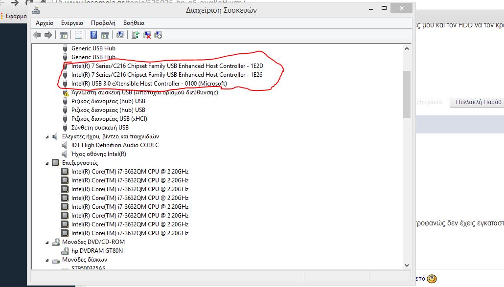

Kent Δημοσ. 13 Απριλίου 2014 Μέλος Δημοσ. 13 Απριλίου 2014 δες την εικονα.. σορρυ αλλα δεν τα ξερω τοσο καλα. του φιλου ας πουμε εχουν μπλε χρωμα να ξεχωριζουν..εμενα ειναι και οι 3 μαυρες
Euclides Δημοσ. 13 Απριλίου 2014 Δημοσ. 13 Απριλίου 2014 Σύμφωνα με την εικόνα οι drivers έχουν εγκατασταθεί. Άρα ποιό είναι το πρόβλημα?
coolerman Δημοσ. 13 Απριλίου 2014 Δημοσ. 13 Απριλίου 2014 το θαυμαστικό δεν το βλέπετε απο κάτω ακριβώς;; υ.γ λείπει driver euclides και ίσως αυτό κάνει την ζημιά!
Kent Δημοσ. 13 Απριλίου 2014 Μέλος Δημοσ. 13 Απριλίου 2014 το το θαυμαστικό δεν το βλέπετε απο κάτω ακριβώς;; λογικα ειναι αυτο εδω: http://www.insomnia.gr/topic/525055-%CF%80%CF%81%CE%BF%CE%B2%CE%BB%CE%B7%CE%BC%CE%B1-%CE%BC%CE%B5-%CE%B5%CE%BE%CF%89%CF%84%CE%B5%CF%81%CE%B9%CE%BA%CE%BF-wd-2t/
Euclides Δημοσ. 13 Απριλίου 2014 Δημοσ. 13 Απριλίου 2014 Το ερωτηματικό δεν αφορά τις πόρτες USB3 που φαίνεται να έχουν εγκατασταθεί κανονικά. Μπορεί να είναι κάποια εξωτερική συσκευή (από ποντίκι μέχρι εξωτερικό δίσκο - αφαίρεσέ τες όλες για να βεβαιωθείς), ή ακόμα και κάποια εσωτερική (κάμερα, memory card reader, blutooth, ή δεν ξέρω τι άλλο έχει πάνω του ο υπολογιστής). Αν είναι εσωτερική συσκευή, το πρόβλημα θα λυθεί αν εγκαταστήσεις όλους τους Drivers από το site της εταιρείας. Αν είναι εξωτερική, μπορεί να φταίει το οτιδήποτε. Από κακή επαφή του βύσματος ή βραχυκύκλωμα στο καλώδιο σύνδεσης, μέχρι το να χρειάζονται drivers για να την δει. Μπορεί ακόμα να φταίει και η τροφοδοσία, αν χρησιμοποιείς μακρύ καλώδιο σύνδεσης (πάνω από 1,5 m) και η συσκευή δεν έχει δική της. Η τροφοδοσία μπορεί να φταίει ακόμα και αν προσπαθείς να συνδέσεις εξωτερικό δίσκο που δεν έχει δική του τροφοδοσία. Σε αυτό, το τελευταίο, μπορεί να δώσει λύση καλώδιο σύνδεσης με διπλό βύσμα σύνδεσης στο PC.

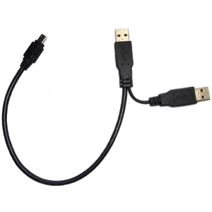

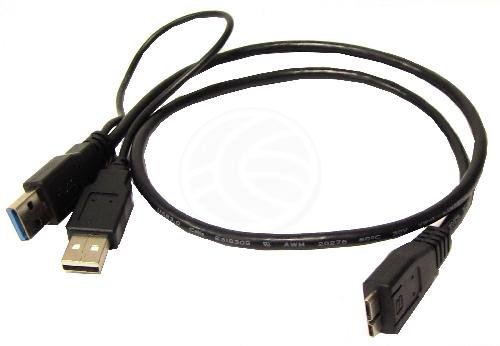

Kent Δημοσ. 13 Απριλίου 2014 Μέλος Δημοσ. 13 Απριλίου 2014 δλδ διλπο βισμα ? καμια εικονα υπαρχει να καταλαβω?
Euclides Δημοσ. 13 Απριλίου 2014 Δημοσ. 13 Απριλίου 2014 Ψάξε να βρείς ένα τέτοιο. Δεν είναι σίγουρο, αλλά μπορεί να λύσει το πρόβλημά σου: http://www.amazon.fr/Cablematic-SuperSpeed-double-alimentation-MicroUSB-M/dp/B00A79CSIQ
