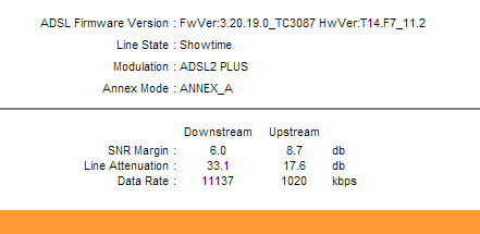

stamatinho Δημοσ. 12 Απριλίου 2014 Δημοσ. 12 Απριλίου 2014 Ειμαι στην Κω που ο καιρος ειναι οτι να ναι,οι εγκαταστασεις της πολυκατοικιας που μενω επισης αλλα τοσες αποσυνδεσεις δεν εχω. Μια αποσυνδεση 1 φορα το μηνα και αμα. Και ειμαι με ρουτερ thomson tg585 v8. Θα σου προτεινα να κανεις update το ρουτερ σου και να βγαλεις απο τις μπριζες αυτα τα φιλτρακια κλπ που σου δινουν και να συνδεσεις κατευθειαν το καλωδιο του ρουτερ με τη πριζα. Τα δικα μου στατιστικα.
guardianx71 Δημοσ. 12 Απριλίου 2014 Δημοσ. 12 Απριλίου 2014 Πάρε τους τηλέφωνο και ζήτα να σου ανεβάσουν το profil του snr. Θα χάσεις λίγο σε ταχύτητα , αλλά θα σταθεροποιηθεί περισσότερο η γραμμή σου
micos000 Δημοσ. 12 Απριλίου 2014 Δημοσ. 12 Απριλίου 2014 @infernoN: Φίλε υπάρχει και η προστασία του καταναλωτή (http://www.kepka.org/). Από τη στιγμή που ο πάροχος αδυνατεί να σου παρέχει τις υπηρεσίες που πληρώνεις με τον σωστό τρόπο σίγουρα θα μπορείς να προσβάλλεις το συμβόλαιο. Το θέμα είναι αν ο άρχοντας του σπιτιού (πατέρας) θέλει να αφήσει τη Nova. Όσον αφορά τις αποσυνδέσεις τώρα. Ο τεχνικός μάλλον μέτρησε το πόσο καθαρή είναι η γραμμή μέχρι το σπίτι σου και αφού σου είπε ότι δεν μπορεί να δηλώσει βλάβη στον οτε σημαίνει ότι η γραμμή σου δεν έχει παράσιτα. Κάτι άλλο που μπορείς να δοκιμάσεις είναι να βάλεις το router σε άλλη μπρίζα ρεύματος και σε άλλη τηλεφωνική υποδοχή. Συν αυτό που λέει ο guardian, το ότι το snr σου είναι πολύ χαμηλά (6db)
InfernoN Δημοσ. 12 Απριλίου 2014 Μέλος Δημοσ. 12 Απριλίου 2014 Άλλο ένα τηλέφωνο στην forthnet, τους κάνω τι άλλο πρέπει να γίνει για να φτιάξει η γραμμή έχω κάνει τα πάντα, μου λέει θα το αναφέρω (πάλι για 3843902194819439 φορά) στο τεχνικό τμήμα και το ιστορικό σας να δούμε τι θα γίνει. Προς το παρόν μου ανέβασε το snr (το χει ξανά κάνει παιδιά απλά η ταχύτητα από 9 πάει 1,5 για να ναι "σταθερό") δλδ ή σέρνεται ή αποσυνδέσεις, μαχαίρι ή καραμπίνα? Απλά θα προχωρήσω να προσβάλλω το συμβόλαιο και τέλος όπως είπε ο φίλος από πάνω, δεν βλέπω άλλη λύση.
