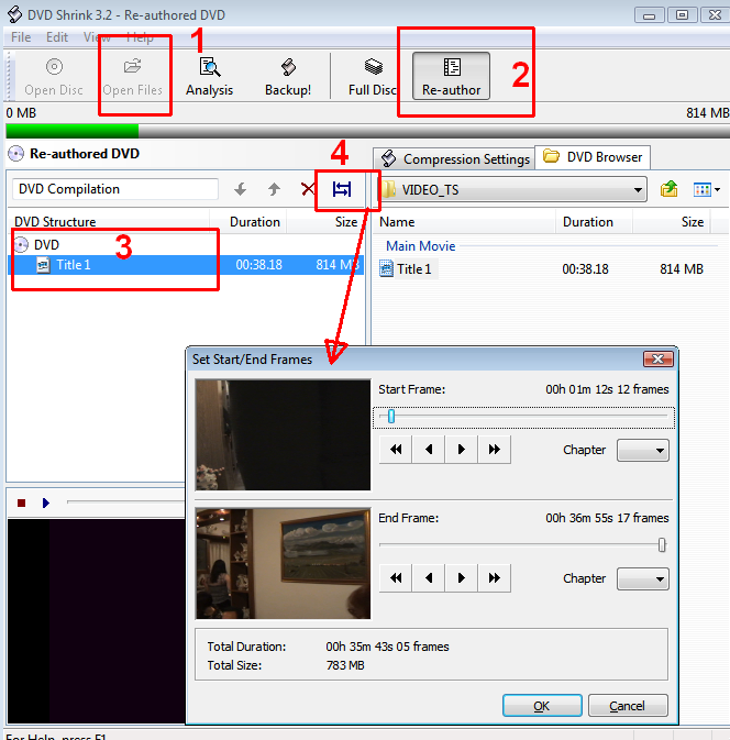

micos000 Δημοσ. 12 Απριλίου 2014 Δημοσ. 12 Απριλίου 2014 Αν προσέξεις τι σου είπα πριν θα δεις ότι μπορείς να κόψεις ένα κλιπάκι στην αρχή και στο τέλος. Στο συννημένο είναι η σειρά που σου είπα. Πας Open files (1) για να φορτώσεις το dvd και μετά ReAuthor (2) για να σε πάει στο authoring. Εκεί σέρνεις όλα τα clip από το δεξί μέρος στο αριστερό αφήνοντας έξω το μενού ή αν έχει αρχικό σήμα. Μετά επιλέγεις ένα κλιπ (3) και πατάς το (4) και σου εμφανίσει το παράθυρο για το κόψιμο. Εκεί μαζεύεις από την αρχή και από το τέλος όσο θέλεις ώστε να κοπούν τα περιττά πράγματα. Αν ο δημιουργός έχει βάλει chapter στο τέλος από τους τίτλους αρχής και στην αρχή από τους τίτλους τέλους τότε απλά επιλέγεις στο start chapter 2 και στο end chapter το προτελευταίο chapter. Όταν είσαι εντάξει πατάς ΟΚ και επιλέγεις το επόμενο clip. Μόλις τα τελειώσεις όλα πατάς Backup και επιλέγεις πως και που θα στο σώσει. Μπορείς να σώσεις σε folder, σε iso ή να στο κάψει σε dvd ή αν έχεις το nero να στο κάψει σε δισκάκι. Προτείνω σε folder ή σε iso για να το ελέγξεις και αν είναι οκ να το κάψεις μετά με το πρόγραμμα εγγραφής σου. 1
