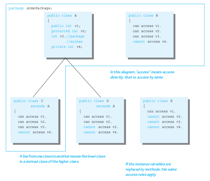

gon1332 Δημοσ. 12 Απριλίου 2014 Δημοσ. 12 Απριλίου 2014 pg.457 @Pearson Absolute Java 5th Edition - Walter Savitch 2012 Είναι από το βιβλίο που σου είχα στείλει. Όλα τα ερωτήματά σου μπορούν να λυθούν από ένα βιβλίο. Συν το γεγονός ότι αυτά που διαβάζεις είναι σωστά (για την έκδοση Java που πραγματεύεται πάντα). Έχουν προτείνει και άλλα μέλη κάποια βιβλία. Διαλέγεις και... Εμφάνιση κρυμμένου περιεχομένου " παίρνεις Εμφάνιση κρυμμένου περιεχομένου " .
