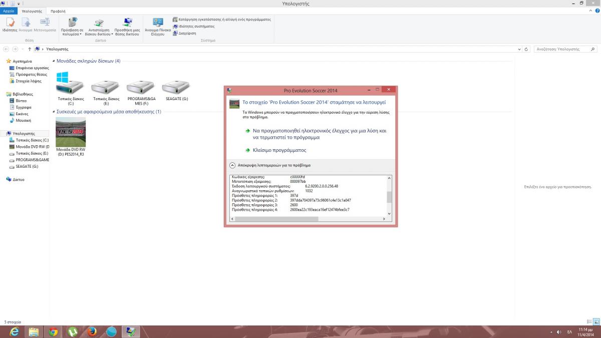

LEFTERAKIS21 Δημοσ. 11 Απριλίου 2014 Δημοσ. 11 Απριλίου 2014 Παιδια καλησπερα...εχω το pes 2014 σε pc (γνησιο) και δεν παιζει....βγαζει το εξης μηνυμα.(παραθετω φωτο). αυτο το προβλημα συνεβη μετα απο update 4.0-4.2 που εκανα μεσα απο το παιχνιδι.αφοτου εκλεισα το pc και μετα απο κανα δυο μερες ειπα να παιξω κανενα ματσακι......τιποτα... εκανα απεγκατασταση, καθαρισα εγγραφα και τα λοιπα αρχεια απο saves να μην υπαρχει τιποτα,εκανα εγκατασταση ξανα και δεν παιζει... τι γινεται ρε παιδια?? μπορει καποιος να βοηθησει??ευχαριστω πολυ... Χωρίς τίτλο 1.pdf
ReputGlory1 Δημοσ. 11 Απριλίου 2014 Δημοσ. 11 Απριλίου 2014 εγκατάσταση απεγκατάσταση δοκίμασες; Κάνε μας πρώτα μια επικόλληση όλο το σφάλμα πρώτα

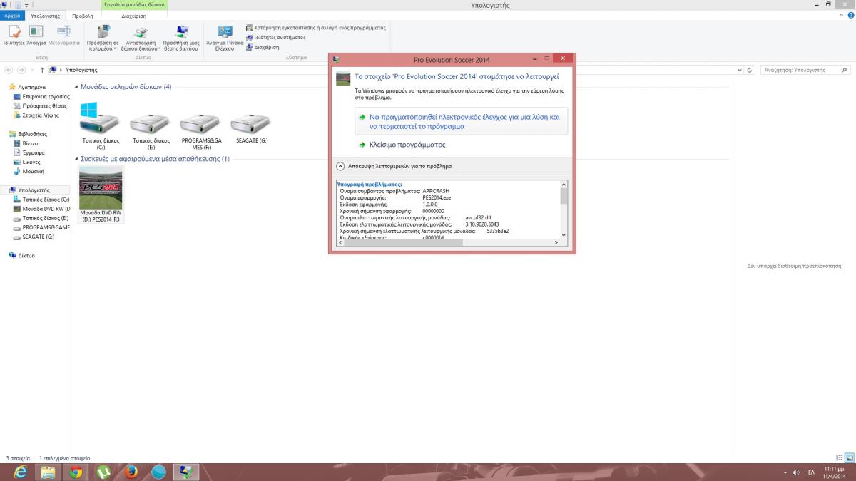

LEFTERAKIS21 Δημοσ. 11 Απριλίου 2014 Μέλος Δημοσ. 11 Απριλίου 2014 δεν ανοιγει το σφαλμα σε μεγαλυτερο παραθυρο για να φανει ολοκληρο...τι να κανω? το μισο.... το αλλο μισο
Moderators Praetorian Δημοσ. 12 Απριλίου 2014 Moderators Δημοσ. 12 Απριλίου 2014 Το παιχνίδι έπαιζε κανονικά και σταμάτησε να παίζει από κάποια στιγμή και έπειτα, ή εξ'αρχής είχε πρόβλημα; Αν ισχύει το πρώτο, μπορείς να δοκιμάσεις κάποιο system restore σε ημερομηνία πριν παρουσιαστεί το πρόβλημα. Βάσει της ονομασίας της "ελαττωματικής μονάδας" στο pdf (avcuf32.dll), ενδεχομένως να ευθύνεται το antivirus που έχεις - κάποια πιθανή ασυμβατότητα. Εδώ αναφέρουν ότι το dll ανήκει στο BitDefender. http://www.file.net/process/avcuf32.dll.html Μπορείς να απενεργοποιήσεις προσωρινά το BitDefender για να δεις αν θα υπάρξει διαφορά ή όχι.
