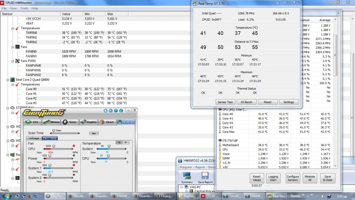

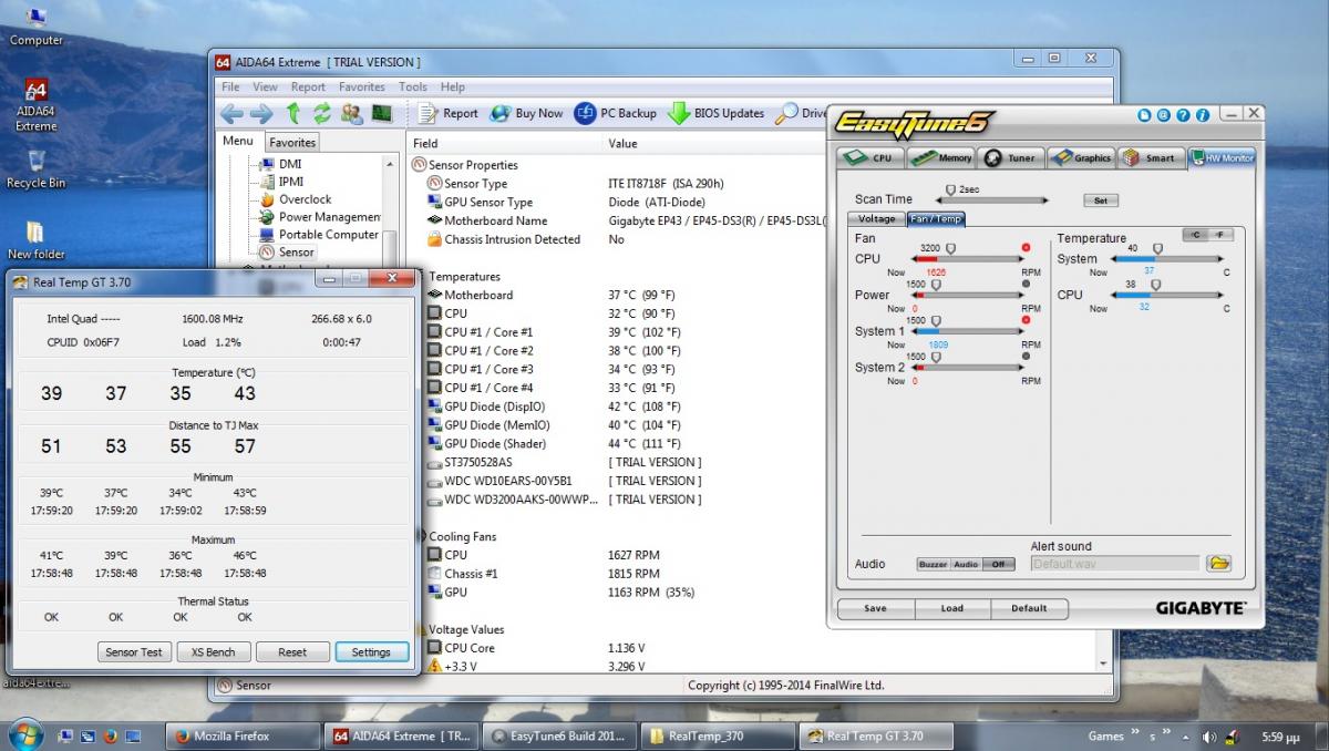

άδικος Δημοσ. 11 Απριλίου 2014 Δημοσ. 11 Απριλίου 2014 Στην αρχη λιγη ειχα βαλει Το περιεργο ειναι οτι το προγραμμα της μητρικης λεει πολυ χαμηλοτερες θερμοκρασιες Τελικα πως θα ξερω ποιες ειναι οι σωστες ? Αυτες του BIOS ισως ? Του bios ειναι οι σωστότερες για να κοιτάς Να σημειώσω εδώ πως στο bios θα δεις σημαντικά αυξημένες θερμοκρασίες μιας και το cpu δεν είναι idle. Δοκίμασε με άλλες εφαρμογές όπως HWiNFO, speedfan, aida64, realtemp...
adi32 Δημοσ. 11 Απριλίου 2014 Μέλος Δημοσ. 11 Απριλίου 2014 (επεξεργασμένο) ΟΚ ευχαριστω για τις προτασεις Αυτο που δε μου αρεσει ειναι οτι καθε προγραμμα βγαζει τις δικες του θερμοκρασιες Το ιδιο κανει και σε σας ? Το CPUID HWMonitor πρεπει να βγαζει τελειως λαθος Επεξ/σία 11 Απριλίου 2014 από adi32

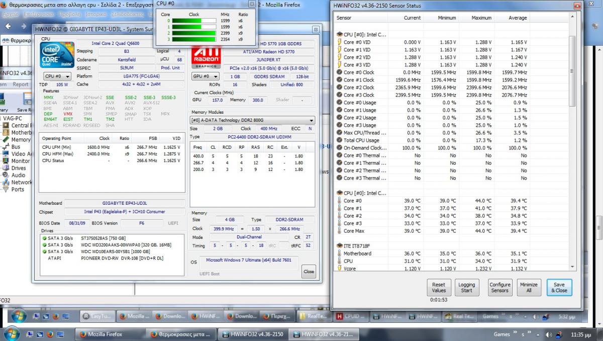

sotkiritsis Δημοσ. 11 Απριλίου 2014 Δημοσ. 11 Απριλίου 2014 φιλαράκι το vcore στο hwinfo που βλέπω είναι 1.248 για stok νομίζω είναι πολύ. επίσης επάνω δεξιά στο hwinfo που δεν φαίνεται καλά λέει ότι ενώ είναι idle τρέχουν όλοι οι πυρήνες στο 2.4mhz και ο κάθε πυρήνας με 1.28 ρεύμα. έκανες bios reset όταν έβαλες τον επεξεργαστή και κοίταξες αν δουλεύει σωστά σε συχνότητες και ρολόγια ο επεξεργαστής? βγάλε μια φώτο το hwinfo να φαίνεται όλο.
adi32 Δημοσ. 11 Απριλίου 2014 Μέλος Δημοσ. 11 Απριλίου 2014 φιλαράκι το vcore στο hwinfo που βλέπω είναι 1.248 για stok νομίζω είναι πολύ. επίσης επάνω δεξιά στο hwinfo που δεν φαίνεται καλά λέει ότι ενώ είναι idle τρέχουν όλοι οι πυρήνες στο 2.4mhz και ο κάθε πυρήνας με 1.28 ρεύμα. έκανες bios reset όταν έβαλες τον επεξεργαστή και κοίταξες αν δουλεύει σωστά σε συχνότητες και ρολόγια ο επεξεργαστής? βγάλε μια φώτο το hwinfo να φαίνεται όλο. Όχι δεν έκανα reset. Μπαίνω bios και πατάω reset defaults?
sotkiritsis Δημοσ. 11 Απριλίου 2014 Δημοσ. 11 Απριλίου 2014 βγάλε τη μπαταρια της μητρικής βγάλε το pc από το ρεύμα πάτα κάνα δυο φόρες το κουμπί που ανάβει άστο 5 λεπτά βάλε μπαταριά βάλε καλώδιο άναψε το pc.μπες bios και πάτα optimized deafault. ανέβασε φώτο hw info sensor.
adi32 Δημοσ. 11 Απριλίου 2014 Μέλος Δημοσ. 11 Απριλίου 2014 οχι ακομα τωρα ετοιμαζομαι πρεπει να κανω και clear cmos ?
sotkiritsis Δημοσ. 11 Απριλίου 2014 Δημοσ. 11 Απριλίου 2014 κανε και ένα bios reset αφού άλλαξες επεξεργαστή αλλά οι θερμοκρασίες σου τώρα που τις βλέπω με το hwinfo είναι μια χαρά.
