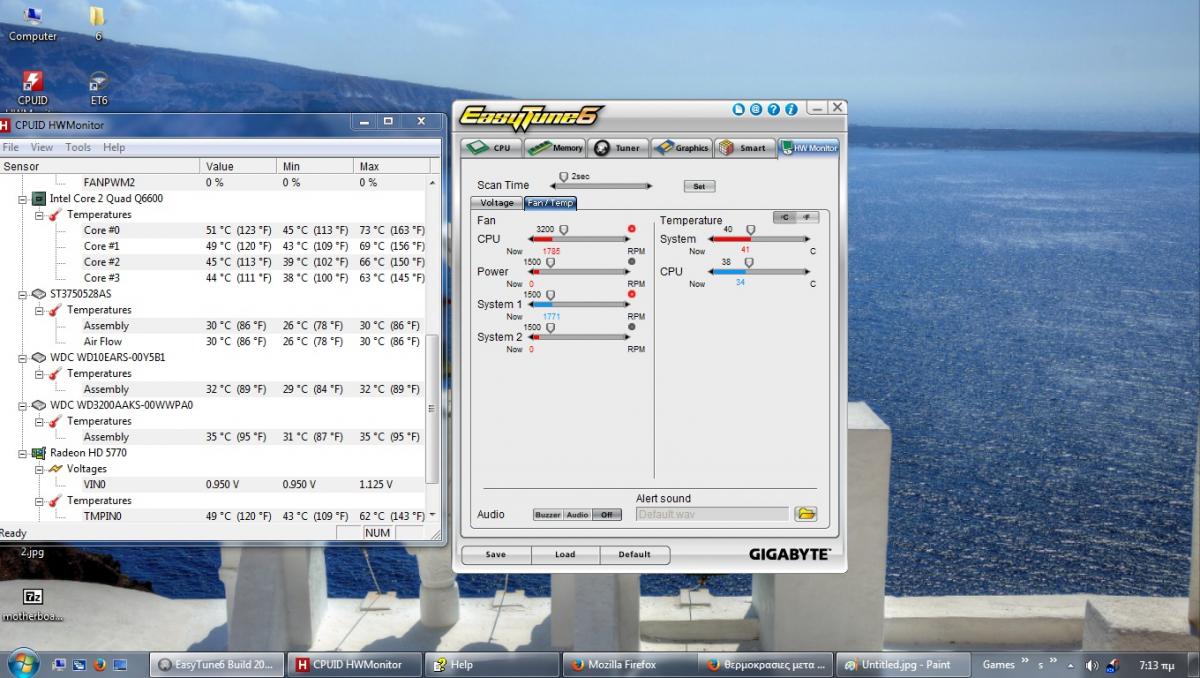

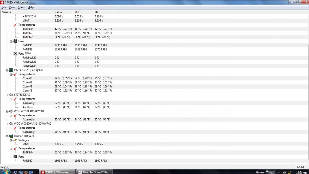

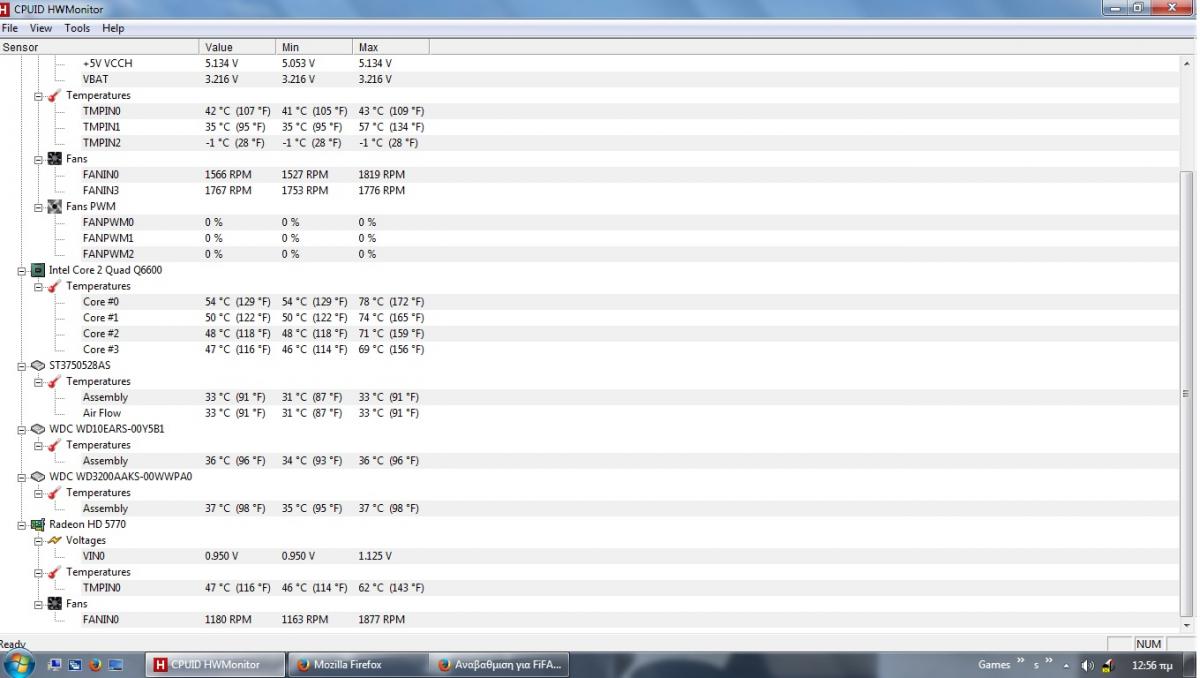

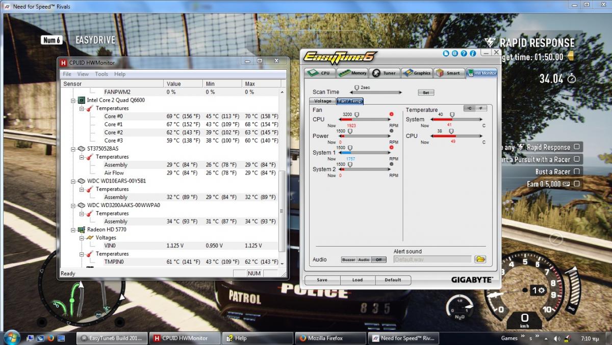

adi32 Δημοσ. 11 Απριλίου 2014 Δημοσ. 11 Απριλίου 2014 Ειχα Ε4600 duo2.4-4gb Ram-Sapphire 5770 1GB και εβαλα τον q6600 με νεα παστα Arctic και βλεπω αυτες τις θερμοκρασιες η πρωτη ειναι παιζοντας NFS Rivals και η αλλη κλεινοντας το Δεν ειναι τσιμπημενες ? Στην αρχη νομισα οτι εβαλα λιγη παστα και ξαναεβγαλα την ψυκτρα και προσθεσα κι αλλη αλλα τα ιδια
GP7 Δημοσ. 11 Απριλίου 2014 Δημοσ. 11 Απριλίου 2014 Ποια ψύκτρα έχεις; Δεν έχεις κάνει overclock, έτσι; Αν είσαι με στοκ ψύκτρα πάντως, οι max φυσιολογικές φαίνονται.. Οι min είναι κάπως τσιμπημένες.
adi32 Δημοσ. 11 Απριλίου 2014 Μέλος Δημοσ. 11 Απριλίου 2014 την αρχικη ψυκτρα εχω εβαλα και το προγραμμα της μητρικης και δειχνει διαφορετικες θερμοκρασιες
GP7 Δημοσ. 11 Απριλίου 2014 Δημοσ. 11 Απριλίου 2014 Με το easy tune δεν ξέρω τι παίζει, αλλά με το hw-monitor φυσιολογικές φαίνονται οι θερμοκρασίες σου για στοκ ψύκτρα.

SPANK Δημοσ. 11 Απριλίου 2014 Δημοσ. 11 Απριλίου 2014 Οι θερμοκρασίες απο οτι βλέπω παίζουν , εχεις κανει overclock ?
adi32 Δημοσ. 11 Απριλίου 2014 Μέλος Δημοσ. 11 Απριλίου 2014 οχι ειναι η μια φωτο ενω τρεχει το nfs rivals και η αλλη μολις το εκλεισα
sotkiritsis Δημοσ. 11 Απριλίου 2014 Δημοσ. 11 Απριλίου 2014 φιλαράκι οι θερμοκρασίες είναι λίγο τσιμπημένες βεβαιώσου ότι έχεις βάλει καλά την ψυχτρα. 1
SPANK Δημοσ. 11 Απριλίου 2014 Δημοσ. 11 Απριλίου 2014 Ειναι λιγο τσιμπημένες οι θερμοκρασίες η αλήθεια ειναι , θα έλεγα να βγάζεις την ψύκτρα να την καθαρίσεις (και τον επεξεργαστή) απο την πάστα και να βάλεις λίγη σύμφωνα με τις οδηγίες εδω http://www.arcticsilver.com/methods.html. δεν θελει πολυ μια ευθεία γραμμή φτάνει 1
adi32 Δημοσ. 11 Απριλίου 2014 Μέλος Δημοσ. 11 Απριλίου 2014 Στην αρχη λιγη ειχα βαλει Το περιεργο ειναι οτι το προγραμμα της μητρικης λεει πολυ χαμηλοτερες θερμοκρασιες Τελικα πως θα ξερω ποιες ειναι οι σωστες ? Αυτες του BIOS ισως ?
