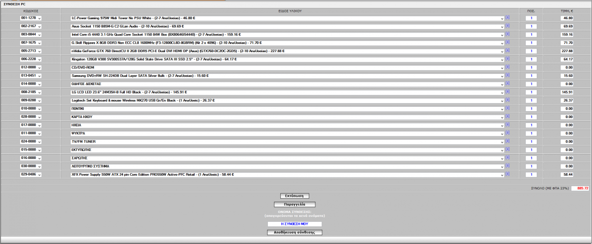

MoviemakerGr Δημοσ. 9 Απριλίου 2014 Δημοσ. 9 Απριλίου 2014 Από το vission studio στην πόλη σου και με τα ρέστα βάλε τα ηχεία που σου αρέσουν.. Σκληρός συμβατικός δίσκος > http://www.visionstudio.gr/prodinfo.asp?id=27984&cat=6&sub=12&pmanuf=undefined&sort=undefined&step=undefined και τα υπόλοιπα. Αν δεν εξαντλήσεις το ποσόν άλλαξε τον SSD με αυτόν > http://www.visionstudio.gr/prodinfo.asp?id=35622&cat=6&sub=318&pmanuf=undefined&sort=undefined&step=3 1

Donalhioy Δημοσ. 9 Απριλίου 2014 Δημοσ. 9 Απριλίου 2014 αφου το επιτρεπει το budget θα ελεγα για haswell ready psu π.χ http://www.visionstudio.gr/prodinfo.asp?id=27906&cat=17&sub=0&pmanuf=1132&sort=3&step=undefined για κουτι αυτο εχει κατεβει η τιμη του.. http://www.visionstudio.gr/prodinfo.asp?id=31647&cat=10 μητρικη http://www.visionstudio.gr/prodinfo.asp?id=34646&cat=10 μνημες http://www.visionstudio.gr/prodinfo.asp?id=31674&cat=28 ψυκτρα http://www.visionstudio.gr/prodinfo.asp?id=35225&cat=28 σκληρο http://www.visionstudio.gr/prodinfo.asp?id=31529&cat=28 κ.γραφ http://www.visionstudio.gr/prodinfo.asp?id=38460&cat=28 ποντικι-πληκτρ. http://www.visionstudio.gr/prodinfo.asp?id=22554&cat=28 οθονη, ssd dvd του απο επανω... 914,85 αν δεν κανω λαθος... "τελικα εκανα" * fixed* τα ρεστα για πρωτα game!!

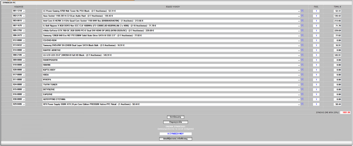

Sixteen Δημοσ. 10 Απριλίου 2014 Μέλος Δημοσ. 10 Απριλίου 2014 Σας ευχαριστώ όλους για τον χρόνο και την βοήθεια που μου προσφέρατε! Νομίζω πως έκανα την τελική μου επιλογή και είναι αυτή:pc setup 4 (final).bmpΈχω κάνει την πρώτη σύνθεση του φίλου MoviemakerGr με μερικές αλλαγές διότι το budget τελικώς ήρθε στο όριο του και ήταν το περισσότερο που μπορούσα να δώσω.Τέλος έχω μερικές απορίες ακόμα. Πώς βλέπετε την σύνθεση? Θα κουμπώνουν όλα μεταξύ τους μετά απο τις αλλαγές που έκανα όπως στην μητρική? Είναι καλή επιλογή?Επίσης δεν κατάλαβα ακριβώς τι παίζει με τον σκληρό. Αυτός που έβαλα είναι ο 1tb που μου πρότεινε το παλικάρι αλλα επίσης είδα να μου προτείνετε έναν samsung με 120gb και ποιό ακριβό. Τι διαφορά υπάρχει μεταξύ τους? Υπάρχει κάποιος αλλος στο 1tb στην ίδια τιμή αν αυτός δεν είναι καλή επιλογή? Γιατί είδα και πως με τα προγράμματα που τρέχω δεν με παίρνει για κάτω απο 1tb.Τα παιχνίδια που ανέφερα θα τα σηκώνει η συγκεκριμένη σύνθεση?
