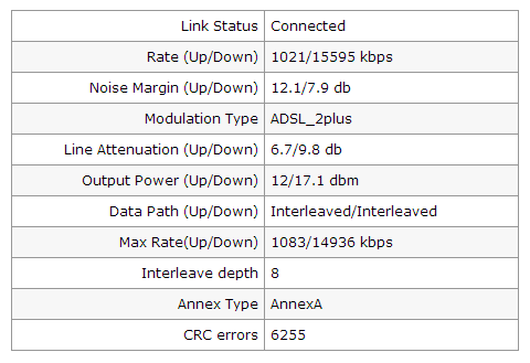

humanoid Δημοσ. 2 Μαΐου 2014 Δημοσ. 2 Μαΐου 2014 Εκεί που κατέληξα ήταν οτι μάλλον ανάμεσα σε cyta ,ΠΟτέ ,hol , wind και forthnet , θα διαλέξω ανάμεσα σε Wind και Forthnet. Αρχικά απέκλεισα ΠΟτε και hol χώρις πολλές κουβέντες, πρώτος πολυ ακριβός (συγνώμη ΠΑΝΑΚΡΙΒΟΣ ΣΤΑΘΕΡΑ, με το αξιοπρόσεχτο οτι δεν προσφέρει σκέτο internet χωρίς πακέτο-φεσι σταθερών η otetv) και η hol που απλά δεν με εμπνέει για κανέναν λογο. cyta που οκ εχω ακούσει καλά λογια , αλλα δέν εχω δοκιμάσει και επίσης με σε σχέση με της wind δειχνει πιο μακρυά Capture2.PNG (+ έχοντας στο μυαλό οτι το dslam της forthnet είναι πολύ κοντά με της wind και οτι με forthnet έχω πιασει τις καλυτερες ταχύτητες ever , κατι που με κάνει να πιστευω οτι είναι ακομα πιο κοντά μου). τώρα ανάμεσα σε wind και forthnet: Φίλε μου δική μου πρόταση είναι να μην πας Forthnet. Πρώτον γιατί είναι μετρημένες οι μέρες της (τρελές δανειακές υποχρεώσεις, ψάχνονται για εξαγορά) και δεύτερον γιατί αμέτρητες φορές έχω ακούσει (και το έχω ζήσει προσωπικά ο ίδιος), ότι κάνουν λάθη στις χρεώσεις, ενώ όταν αποχωρήσεις θυμούνται να ζητήσουν χρέη (που δημιουργούν οι ίδιοι) αναδρομικά.
