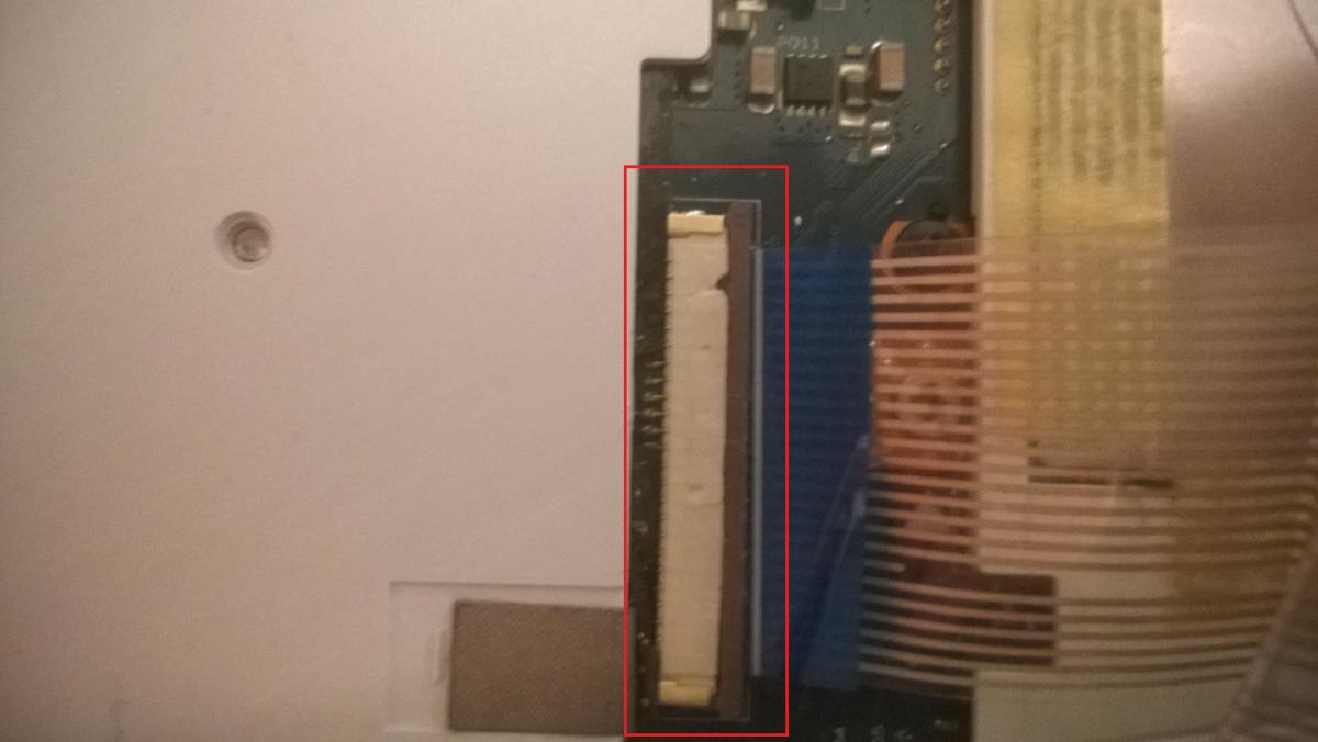

costas90 Δημοσ. 9 Απριλίου 2014 Δημοσ. 9 Απριλίου 2014 Καλησπέρα, υπάρχει περίπτωση να βρω ανταλλακτικό σαν αυτό που έχω κυκλώσει με κόκκινο στη φωτογραφία; Είναι απο ένα laptop lenovo s10-2 ο connector που συνδεεται το πληκτρολόγιο.

ramarg Δημοσ. 10 Απριλίου 2014 Δημοσ. 10 Απριλίου 2014 Καλησπέρα, υπάρχει περίπτωση να βρω ανταλλακτικό σαν αυτό που έχω κυκλώσει με κόκκινο στη φωτογραφία; Είναι απο ένα laptop lenovo s10-2 ο connector που συνδεεται το πληκτρολόγιο. connector.jpg Δεν μπορείς να κάνεις κάτι εσύ.Δεν χαλασες το συρταρωτο κουμπωμα.Χαλασες την υποδοχη πανω στη μητρικη.Ειναι εμφανες στη φωτογραφια οτι ελευθερώνοντας το κουμπωμα εσπασες σημεια απο την υποδοχη με κατσαβίδι.Πρεπει να παρεμβει καποιος στη μητρική.Εκτός κι αν βαλεις ενα χαρτί και όπως βιδωσεις το πληκτρολόγιο πάνω,με την πιεση το χαρτι θα παταει την υποδοχη και το ribbon ωστε να κανουν επαφή
costas90 Δημοσ. 11 Απριλίου 2014 Μέλος Δημοσ. 11 Απριλίου 2014 Δεν μπορείς να κάνεις κάτι εσύ.Δεν χαλασες το συρταρωτο κουμπωμα.Χαλασες την υποδοχη πανω στη μητρικη.Ειναι εμφανες στη φωτογραφια οτι ελευθερώνοντας το κουμπωμα εσπασες σημεια απο την υποδοχη με κατσαβίδι.Πρεπει να παρεμβει καποιος στη μητρική.Εκτός κι αν βαλεις ενα χαρτί και όπως βιδωσεις το πληκτρολόγιο πάνω,με την πιεση το χαρτι θα παταει την υποδοχη και το ribbon ωστε να κανουν επαφή Υπάρχει περίπτωση να έχει χαλάσει το flex cable του πληκτρολογίου που συνδεεται σε αυτή την υποδοχή; Γιατί όταν το πιέζω με δυναμη από πάνω δουλεύει για λίγο. 1

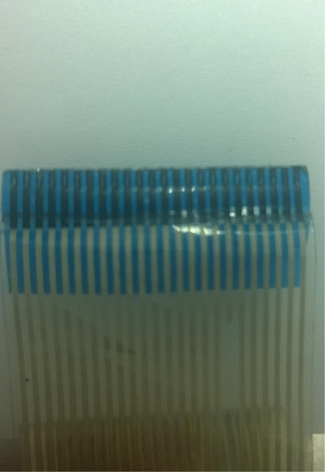

ramarg Δημοσ. 11 Απριλίου 2014 Δημοσ. 11 Απριλίου 2014 Υπάρχει περίπτωση να έχει χαλάσει το flex cable του πληκτρολογίου που συνδεεται σε αυτή την υποδοχή; Γιατί όταν το πιέζω με δυναμη από πάνω δουλεύει για λίγο. Στειλε μας φωτο απο το flex cable (ribbon) από κάτω,κοντά και με εστίαση για να σου πω.
costas90 Δημοσ. 11 Απριλίου 2014 Μέλος Δημοσ. 11 Απριλίου 2014 Στειλε μας φωτο απο το flex cable (ribbon) από κάτω,κοντά και με εστίαση για να σου πω. Ελπίζω να φαίνεται καλά...
ramarg Δημοσ. 12 Απριλίου 2014 Δημοσ. 12 Απριλίου 2014 Ελπίζω να φαίνεται καλά... flex cable.jpg Δεν διακρίνω κάποιο πρόβλημα στην καλωδιοταινία. Επομένως το πρόβλημα είναι στον κονέκτορα. Εκεί θα χρειαστείς την παρεμβαση της εταιριας εφόσον πρόκειται για επισκευή στην μητρική. 1
