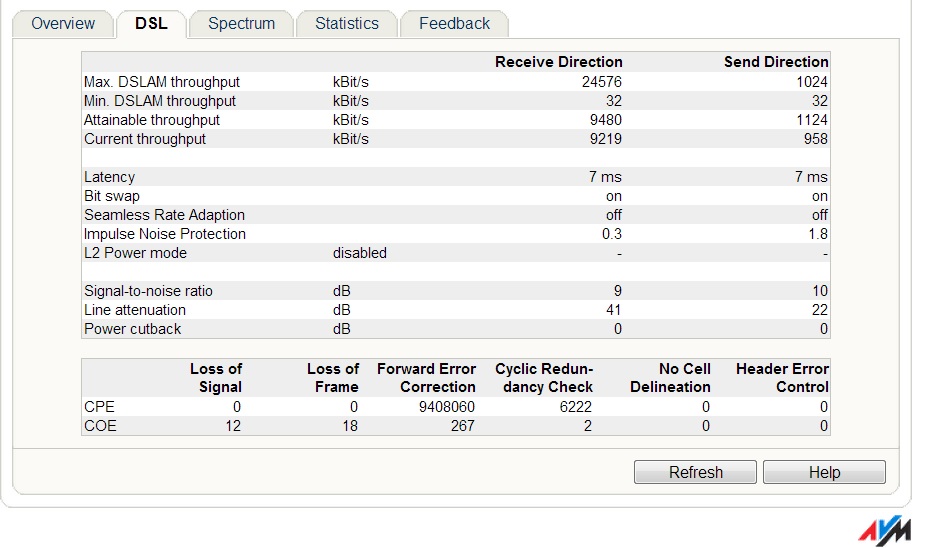

Μιας και έχουμε βγει εντελώς offtopic να ρωτήσω κι εγώ. Πρέπει να ανησυχώ που σε 1μιση μέρα έχω αυτά; :P
ναι πολλες φορες ο οτε δεν το δεχεται σαν βλαβη αμα τα χαρακτηριστικα της γραμμης ειναι στα επιτρεπτα ορια.εκτος αν σου εχει αλλαξει Profile o παροχος.
Για τοσο μακρυα που εισαι τα 9.000.000 Fec σε μιαμιση μερα δεν ειναι κατι το τρελλο.Σε προβληματικες γραμμες δηλαδη βλεπεις τα Fec να ανεβαινουν κατα χιλιαδες ανα second.δηλαδη τα 9.000.000 θα τα φτανες σε 10-20 λεπτα.
και αν εχεις τοσα πολλα συνηθως θα παρατηρησεις και προβληματα.Ειτε αποσυνδεσεις ειτε θα δεις το Margin να παιζει παρα πολυ ειτε δεν θα μπορεις να κατεβασεις με full ταχυτητα κτλ . Και τα βλεπεις τα πολλα fec σε χαλια γραμμη ακομα και χωρις να κατεβαζεις :P
