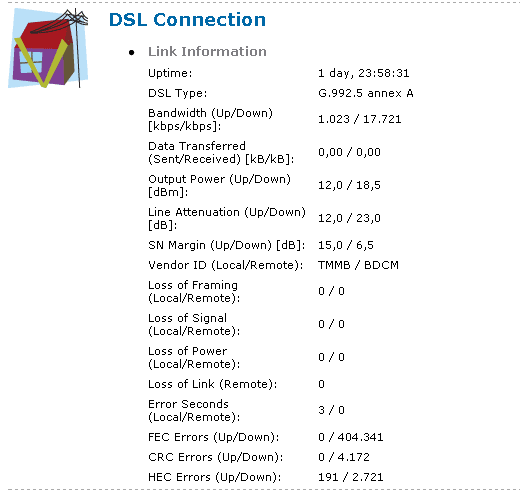

VasKag Δημοσ. 12 Οκτωβρίου 2014 Δημοσ. 12 Οκτωβρίου 2014 εγω στο TG585 v7, εχω περιπου 400.000 σε μια μερα αλλα μονο στο down. Το up ειναι μηδεν. ειναι ανησυχητικο? Παιζει ρολο που το router εχει firmware OTE 8.2.2.5 και εγω το δουλευω σε forthnet?

poulinos Δημοσ. 12 Οκτωβρίου 2014 Δημοσ. 12 Οκτωβρίου 2014 εγω στο TG585 v7, εχω περιπου 400.000 σε μια μερα αλλα μονο στο down. Το up ειναι μηδεν. ειναι ανησυχητικο? Παιζει ρολο που το router εχει firmware OTE 8.2.2.5 και εγω το δουλευω σε forthnet? δεν εχει ρολο το firmware αν και μπορεις να περασεις και το generic 8.2.6.5. αν η γραμμη σου παιζεει μια χαρα δεν εχεις αποσυνδεσεις και δεν εεχεις θεμα να σουρνεται η γραμμη ή να μην μπορεις να κατεβασεις το max τοτε εισαι μια χαρα.συν οτι σε μερικα thomson τα errors βγαινουν λιγο εσφαλμενα.μπαινεις μεσα και βλεπεις κατι δισεκατομμυρια. και επισης παραξενο να εχεις μηδεν στο down.ολο καιι κατι θα πρεπε να ειχες.γενικως τα counters δεν ειναι και οτι πιο αξιοπιστο μερικες φορες στο Thomson.παντως για μενα βαλε και το generic firmware 8.2.6.5 .ειναι πιο νεο απο το custom του οτε.η αν θες δοκιμασε και το 8.2.7.7 της forthnet.αν εισαι και λιγο μακρυα απο το αστικο κεντρο τοτε τα errors ειναι λογικα ειδικα με 6 Margin που δινει η forthnet.βαλε και μια τα χαρακτηριστικα της γραμμης.για να σου δωσω παραδειγμα με analyzer argus σε προβληματικη γραμμη ανεβαζα πανω απο 10000 fec καθε 2-3 secs.

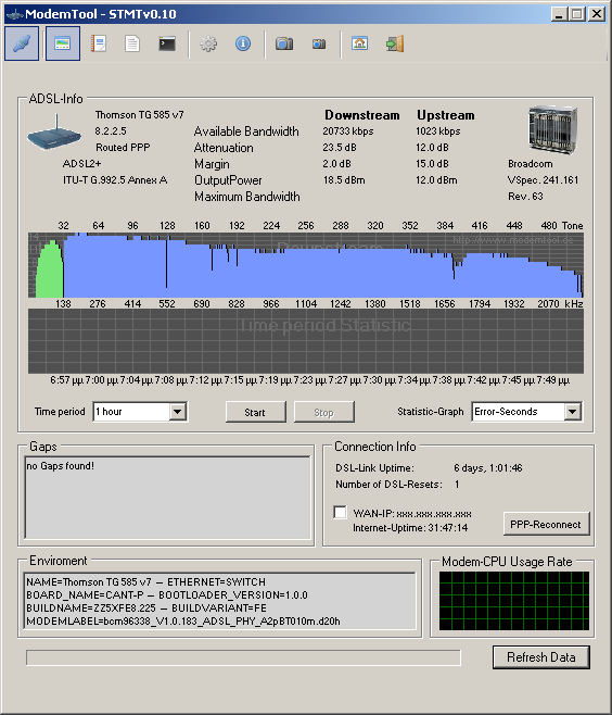

VasKag Δημοσ. 12 Οκτωβρίου 2014 Δημοσ. 12 Οκτωβρίου 2014 (επεξεργασμένο) και επισης παραξενο να εχεις μηδεν στο down Το up ειναι μηδεν. Οχι το down. Το θεμα με τα gaps το γνωριζω. καποτε εστελνα και μου τα σβηνανε. τωρα δεν πολυ ασχολουμαι. αμα μαζευτουν πολλα, κανω ενα restart και φευγουν. γενικα παντως εκει παιζω γυρω στο 17-18. δες τελευταια εικονα. ειχα αντεξει ετσι περιπου μια εβδομαδα. δεν το πιστευα. Επεξ/σία 13 Οκτωβρίου 2014 από VasKag
