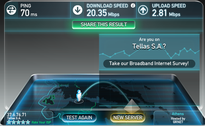

petranthe Δημοσ. 7 Απριλίου 2014 Δημοσ. 7 Απριλίου 2014 http://static.in.gr/webstatic/32FD8E7CEF15C1AE26BBDABE37F4A00B.jpg

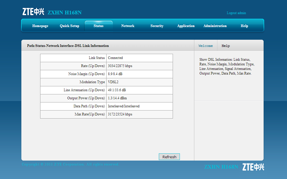

er3vos Δημοσ. 28 Απριλίου 2014 Μέλος Δημοσ. 28 Απριλίου 2014 Τα στοιχεία τώρα είναι αυτά που φαίνονται παρακάτω! Συνήθως γράφει κ λίγο παραπάνω αλλά χοντρικά εκεί κειμένονται!
franky10 Δημοσ. 28 Απριλίου 2014 Δημοσ. 28 Απριλίου 2014 φιλε εγώ πάντως, ειμαι 200 μ πιο κοντα σε σχεση με σενα απο το Α/Κ (Σαρανταπορου& κων/πολεως) και τελικά δεν ψήνομαι να συνεχίσω wind ακόμα και vdsl. Ακόμα 33 το attenuation? τους έχεις ρωτήσει γιατι είναι τοσο υψηλό? Τα στοιχεία τώρα είναι αυτά που φαίνονται παρακάτω! Συνήθως γράφει κ λίγο παραπάνω αλλά χοντρικά εκεί κειμένονται!
