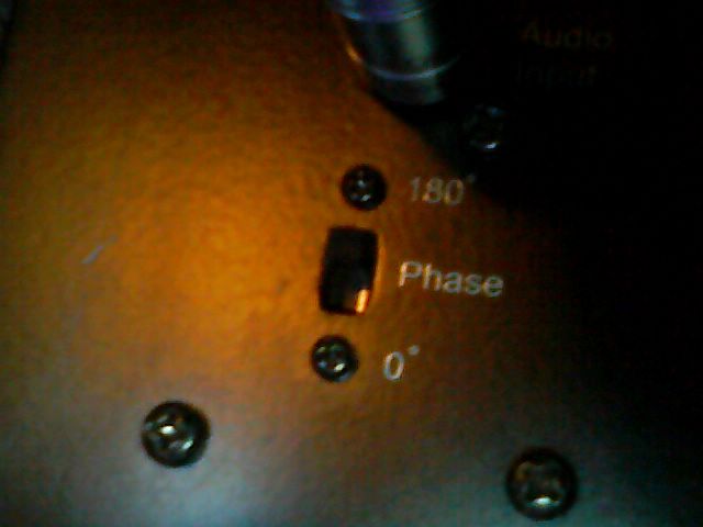

CheOnWeb Δημοσ. 6 Απριλίου 2014 Δημοσ. 6 Απριλίου 2014 Κάνει αντιστροφή φάσης. Επειδή το sub είναι μονοφωνικό, μερικές φορές οι χαμηλές συχνότητες από τα δύο κανάλια του ήχου, (τα οποία γίνονται ένα μονοφωνικό όταν πηγαίνουν στο sub) "πέφτουν" η μία πάνω στην άλλη και αλληλοακυρώνονται με αποτέλεσμα να χάνεται το μπάσο. Μπορεί επίσης κάποιο απ' τα μηχανήματα απ' τα οποία περνάει ο ήχος μέχρι να φτάσει στα ηχεία (player, ενισχυτής κλπ) να αντιστρέψουν την φάση για κάποιο λόγο (δυσλειτουργία ή άλλος λόγος), οπότε γυρνώντας το κουμπί λύνεις το πρόβλημα. Είναι το ίδιο πράγμα με το noise cancellation. 1
micos000 Δημοσ. 6 Απριλίου 2014 Δημοσ. 6 Απριλίου 2014 Εγώ, επειδή δεν έχω υπόβαθρο στη ρύθμιση ήχου σε hidef συστήματα το έψαξα λίγο στο google και έβγαλε πολλή πράγμα (https://www.google.gr/#q=what+is+phase+0+180+subwoofer). Απ' ότι κατάλαβα βάζεις να παίζει ένα ηχητικό με αρκετά μπάσα και προσπαθείς να ακούσεις πως εμφανίζεται το sub. Αν το μπάσο "γεμίζει" τη μουσική τότε αφήνεις τον διακόπτη εκεί που τον έχεις. Αν σου ακούγεται "flat" τότε το αλλάζεις θέση. Βασικά δεν είναι phase 0-180 αλλά phase 0 ή 180 και είναι σε μοίρες. Εδώ (http://www.cnet.com/how-to/how-to-set-up-a-subwoofer/) ένας οδηγός για το πως να ρυθμίσεις το sub. 1
CheOnWeb Δημοσ. 6 Απριλίου 2014 Δημοσ. 6 Απριλίου 2014 Κι επίσης είναι το "κόλπο" που έκανε η Dolby στο SR (Left, right, center, surround), κρύβοντας 4 κανάλια μέσα σε δύο. Γενικά μπορείς να κάνεις απίστευτα πράγματα με το φαινόμενο "phasing".
