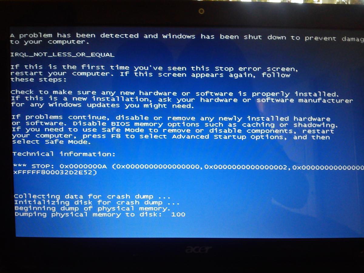

Στο παραπανω laptop βγαζει bsod 1 φορα την μερα σε τυχαια στιγμη.
Ετρεξα memtest και δεν μου εβγαλε κατι.
Καμια ιδεα?

Δωσε περισσοτερες πληροφοριες.
Λειτουργικο, updates, drivers, απο ποτε το κανει, κανεις κατι συγκεκριμενο εκεινη την ωρα, εμφανιζεται ακομα και οταν ειναι idle το pc, κλπ, κλπ, κλπ.

Λειτουργικο windows 7,το κανει καθε μερα ακομη και σε idle κατασταση και οχι σε κατι συγκεκριμενο.Με τα error codes που ειδα διαβασα οτι ειναι μνημες αλλα με το memtest δεν ειδα κατι.

πρίν 4 μέρες αντιμετώπισα ακριβώς τον ίδιο κωδικό "σφάλματος" irql_not_less_or_equal
ήταν η driver σε bluetooth & wi-fi,AN βοηθάει κάπου αυτό που αναφέρω!

Αρα καποιος driver λογικα χτυπαει...
Καποιο λογο εχω που απ το πρωτο ποστ ρωταω μεταξυ αλλων για "drivers" ;)
Για updates και drivers δεν ξερω πως να το δω?To laptop δεν ειναι δικο μου,εμενα αυτην την photo μου δωσανε(δεν το εχω δει το bsod  εγω) και ψαχνω τι παιζει..

Με μια φωτο και ενα bugcode δεν μπορεις να λυσεις μια μπλε οθονη.
Windows Update και ελεγχεις για updates και για drivers ελεγχεις για αρχη το site του κατασκευαστη.
Και επειδη με τα παραπανω δεν μπορεις να ξερεις με σιγουρια εαν λυθηκε το προβλημα ή οχι, γι αυτο σε ρωτησα νωριτερα τις συνθηκες κατω απο τις οποιες πρωτοεμφανιστηκε (Αλλαξαν κατι? Εκαναν εγκατασταση κατι? Αφαιρεσαν κατι? Hardware? Software?) και τις συνθηκες κατα τις οποιες σκαει μυτη καθε φορα.
Λοιπον μιλησα με τον κατοχο και μου ειπε οτι του βγαζει οταν βλεπει ταινιες στο youtube και οταν παιζει παιχνιδια στο facebook.
Αρα τι να κανω?Να κανω reinstall τον driver του καρτας γραφικων και να του το δωσω να το δοκιμασει??
update: Το λαπτοπ λεει οτι εχει GeForce GT 540M.Αλλα δεν τη βλεπω πουθενα,ουτε στην διαχειριση.Ο driver υπαρχει αλλα η καρτα δεν υπαρχει.Πηγα να περασω τον καινουριο driver και λεει δεν υπαρχει συμβατη καρτα στο συστημα.
[..]γι αυτο σε ρωτησα νωριτερα τις συνθηκες κατω απο τις οποιες πρωτοεμφανιστηκε (Αλλαξαν κατι? Εκαναν εγκατασταση κατι? Αφαιρεσαν κατι? Hardware? Software?) και τις συνθηκες κατα τις οποιες σκαει μυτη καθε φορα.
Ο λογος που σου κανω τις ερωτησεις απο την αρχη του post δεν ειναι για να σου σπασω τα νευρα, αλλα για να εχουμε οσο το δυνατον πιο καλυτερη περιγραφη του προβληματος που θα οδηγησει και σε γρηγοροτερη επιλυση.
Μπορω ανετα να σου πω "ναι, κανε εγκατασταση τους drivers της gpu και δωστο πισω". Εαν εισαι (πολυ) τυχερος, θα λυθει το προβλημα. Εαν οχι, θα παμε στο επομενο, πχ "κανε απεγκατασταση το flash και ξαναβαλτο" και δωστο παλι πισω. Και παει λεγοντας και μαντευοντας.
Για να καταλαβεις τη λογικη με την οποια προσπαθω να σε βοηθησω μπορεις να διαβασεις αυτο.
P.S. Eαν χρειαζοταν να μαντεψω, δεν φταινε οι drivers της gpu.

Σε ευχαριστω Gi0.Απο οτι καταλαβα εισαι ο μαστερ της bsod.Δεν νομιζω να αφαιρεσαν κατι σε hardware.Τωρα απο εγκαταστασεις βλεπω πολυ σαβουρα.Ο driver της gpu ειχε εγκατασταθει πριν απο 1 χρονο περιπου οποτε πιστευω πως καποιος το εκανε φορματ η recover τοτε.Και απο τοτε και μετα το χαος....Απλα δεν εχω παρει την εγκριση ακομη για format αν και θα τον  ρωτησω αυριο...

Εαν θελεις ανεβασε καπου τα minidumps και εαν υπαρχει κατι προφανες, θα σ ενημερωσω

Τελικα ισως και να επεσες διανα, παιζει να ειναι κατι που σχετιζεται με την GPU.
Ελεω απουσιας αλλης ενδειξης και πληροφοριων, παμε κατευθειαν στη λιστα με τους drivers για να εντοπισουμε τυχον παλιους οι οποιοι μπορει να προκαλουν το προβλημα. Σου παραθετω τη λιστα τους μαζι με το timestamp του καθενος

fffff880`04191000 fffff880`041a6000   lltdio   lltdio.sys   Tue Jul 14 03:08:50 2009 (4A5BCC92)
fffff880`041a6000 fffff880`041d0000   cdrom    cdrom.sys    Sat Nov 20 11:19:20 2010 (4CE79298)
fffff880`041d0000 fffff880`041f2000   tdx      tdx.sys      Sat Nov 20 11:21:54 2010 (4CE79332)
fffff880`041f2000 fffff880`041fe000   nsiproxy nsiproxy.sys Tue Jul 14 02:21:02 2009 (4A5BC15E)
fffff880`04200000 fffff880`04209000   rdprefmp rdprefmp.sys Tue Jul 14 03:16:35 2009 (4A5BCE63)
fffff880`04209000 fffff880`04214000   Msfs     Msfs.SYS     Tue Jul 14 02:19:47 2009 (4A5BC113)
fffff880`04214000 fffff880`04225000   Npfs     Npfs.SYS     Tue Jul 14 02:19:48 2009 (4A5BC114)
fffff880`04225000 fffff880`04232000   TDI      TDI.SYS      Sat Nov 20 11:22:06 2010 (4CE7933E)
fffff880`04233000 fffff880`04333000   aswSnx   aswSnx.sys   Tue Dec 17 00:29:51 2013 (52AF7EDF)
fffff880`04333000 fffff880`0433c000   mwlPSDFilter mwlPSDFilter.sys Tue Aug 17 06:34:50 2010 (4C6A035A)
fffff880`0433c000 fffff880`043a9000   aswSP    aswSP.sys    Mon Dec 09 09:09:54 2013 (52A56CC2)
fffff880`043a9000 fffff880`043b2000   Null     Null.SYS     unavailable (00000000)
fffff880`043b2000 fffff880`043b9000   Beep     Beep.SYS     Tue Jul 14 03:00:13 2009 (4A5BCA8D)
fffff880`043b9000 fffff880`043c7000   vga      vga.sys      Tue Jul 14 02:38:47 2009 (4A5BC587)
fffff880`043c7000 fffff880`043ec000   VIDEOPRT VIDEOPRT.SYS Tue Jul 14 02:38:51 2009 (4A5BC58B)
fffff880`043ec000 fffff880`043f5000   RDPCDD   RDPCDD.sys   Tue Jul 14 03:16:34 2009 (4A5BCE62)
fffff880`043f5000 fffff880`043fe000   rdpencdd rdpencdd.sys Tue Jul 14 03:16:34 2009 (4A5BCE62)
fffff880`04400000 fffff880`0442f000   SCSIPORT SCSIPORT.SYS Sat Nov 20 12:34:01 2010 (4CE7A419)
fffff880`0442f000 fffff880`0443b000   bScsiMSa bScsiMSa.sys Thu Dec 16 05:41:41 2010 (4D098A75)
fffff880`0443b000 fffff880`0444f000   b57xdbd  b57xdbd.sys  Sat Dec 11 18:10:59 2010 (4D03A293)
fffff880`0444f000 fffff880`044a9000   usbhub   usbhub.sys   Wed Nov 27 03:41:36 2013 (52954DD0)
fffff880`044a9000 fffff880`044b6000   mouhid   mouhid.sys   Tue Jul 14 03:00:20 2009 (4A5BCA94)
fffff880`044b6000 fffff880`044c4000   monitor  monitor.sys  Tue Jul 14 02:38:52 2009 (4A5BC58C)
fffff880`044d2000 fffff880`044f8000   tunnel   tunnel.sys   Sat Nov 20 12:51:50 2010 (4CE7A846)
fffff880`044f8000 fffff880`0454e000   USBPORT  USBPORT.SYS  Wed Nov 27 03:41:11 2013 (52954DB7)
fffff880`0454e000 fffff880`045b5000   k57nd60a k57nd60a.sys Thu Dec 02 09:33:41 2010 (4CF74BD5)
fffff880`045b5000 fffff880`045d4000   bScsiSDa bScsiSDa.sys Sun Dec 12 06:33:03 2010 (4D04507F)
fffff880`045d4000 fffff880`045f7000   luafv    luafv.sys    Tue Jul 14 02:26:13 2009 (4A5BC295)
fffff880`04600000 fffff880`04604500   CmBatt   CmBatt.sys   Tue Jul 14 02:31:03 2009 (4A5BC3B7)
fffff880`04605000 fffff880`0460d000   UBHelper UBHelper.sys Tue Jul 06 07:19:26 2010 (4C32AECE)
fffff880`0460d000 fffff880`04615000   NTIDrvr  NTIDrvr.sys  Tue Apr 20 04:37:59 2010 (4BCD0577)
fffff880`04615000 fffff880`0461e000   wmiacpi  wmiacpi.sys  Tue Jul 14 02:31:02 2009 (4A5BC3B6)
fffff880`0461e000 fffff880`04634000   intelppm intelppm.sys Tue Jul 14 02:19:25 2009 (4A5BC0FD)
fffff880`04634000 fffff880`04644000   CompositeBus CompositeBus.sys Sat Nov 20 12:33:17 2010 (4CE7A3ED)
fffff880`04644000 fffff880`0465a000   AgileVpn AgileVpn.sys Tue Jul 14 03:10:24 2009 (4A5BCCF0)
fffff880`0465a000 fffff880`0467e000   rasl2tp  rasl2tp.sys  Sat Nov 20 12:52:34 2010 (4CE7A872)
fffff880`0467e000 fffff880`0468a000   ndistapi ndistapi.sys Tue Jul 14 03:10:00 2009 (4A5BCCD8)
fffff880`0468a000 fffff880`0468b480   swenum   swenum.sys   Tue Jul 14 03:00:18 2009 (4A5BCA92)
fffff880`04694000 fffff880`047ed000   SynTP    SynTP.sys    Fri Jul 30 06:26:57 2010 (4C524681)
fffff880`047ed000 fffff880`047fc000   mouclass mouclass.sys Tue Jul 14 02:19:50 2009 (4A5BC116)
fffff880`04a00000 fffff880`04a12000   usbehci  usbehci.sys  Wed Nov 27 03:41:11 2013 (52954DB7)
fffff880`04a12000 fffff880`04a36000   HDAudBus HDAudBus.sys Sat Nov 20 12:43:42 2010 (4CE7A65E)
fffff880`04a36000 fffff880`055e72a0   igdkmd64 igdkmd64.sys Thu Dec 23 19:44:13 2010 (4D138A6D)
fffff880`055e8000 fffff880`055f9000   HECIx64  HECIx64.sys  Wed Oct 20 02:33:43 2010 (4CBE2AD7)
fffff880`05800000 fffff880`05843000   ks       ks.sys       Sat Nov 20 12:33:23 2010 (4CE7A3F3)
fffff880`05843000 fffff880`05855000   umbus    umbus.sys    Sat Nov 20 12:44:37 2010 (4CE7A695)
fffff880`05855000 fffff880`05870000   ew_jubusenum ew_jubusenum.sys Sun Jan 30 12:19:33 2011 (4D453B35)
fffff880`05870000 fffff880`05889000   nusb3hub nusb3hub.sys Thu Sep 30 07:00:03 2010 (4CA40B43)
fffff880`05894000 fffff880`05ade000   athrx    athrx.sys    Fri Oct 29 03:29:03 2010 (4CCA154F)
fffff880`05ade000 fffff880`05aeb000   vwifibus vwifibus.sys Tue Jul 14 03:07:21 2009 (4A5BCC39)
fffff880`05aeb000 fffff880`05b1b000   nusb3xhc nusb3xhc.sys Thu Sep 30 07:00:03 2010 (4CA40B43)
fffff880`05b1b000 fffff880`05b1ce80   USBD     USBD.SYS     Wed Nov 27 03:41:03 2013 (52954DAF)
fffff880`05b1d000 fffff880`05b3b000   i8042prt i8042prt.sys Tue Jul 14 02:19:57 2009 (4A5BC11D)
fffff880`05b3b000 fffff880`05b4a000   kbdclass kbdclass.sys Tue Jul 14 02:19:50 2009 (4A5BC116)
fffff880`05b4a000 fffff880`05b79000   ndiswan  ndiswan.sys  Sat Nov 20 12:52:32 2010 (4CE7A870)
fffff880`05b79000 fffff880`05b94000   raspppoe raspppoe.sys Tue Jul 14 03:10:17 2009 (4A5BCCE9)
fffff880`05b94000 fffff880`05bb5000   raspptp  raspptp.sys  Sat Nov 20 12:52:31 2010 (4CE7A86F)
fffff880`05bb5000 fffff880`05bcf000   rassstp  rassstp.sys  Tue Jul 14 03:10:25 2009 (4A5BCCF1)
fffff880`05bcf000 fffff880`05be4000   NDProxy  NDProxy.SYS  Sat Nov 20 12:52:20 2010 (4CE7A864)
fffff880`05be4000 fffff880`05bfd000   HIDCLASS HIDCLASS.SYS Wed Jul 03 07:05:05 2013 (51D3A2F1)
fffff880`06600000 fffff880`0662d400   usbvideo usbvideo.sys Fri Jul 12 13:41:34 2013 (51DFDD5E)
fffff880`0662e000 fffff880`0663c000   crashdmp crashdmp.sys Tue Jul 14 03:01:01 2009 (4A5BCABD)
fffff880`0663c000 fffff880`0664f000   dump_dumpfve dump_dumpfve.sys Tue Jul 14 02:21:51 2009 (4A5BC18F)
fffff880`0664f000 fffff880`06661000   dc3d     dc3d.sys     Wed May 18 11:07:24 2011 (4DD37E3C)
fffff880`06661000 fffff880`06669080   HIDPARSE HIDPARSE.SYS Wed Jul 03 07:05:04 2013 (51D3A2F0)
fffff880`0666a000 fffff880`068f8b80   RTKVHD64 RTKVHD64.sys Tue Dec 28 11:20:31 2010 (4D19ABDF)
fffff880`068f9000 fffff880`06936000   portcls  portcls.sys  Fri Oct 04 04:36:02 2013 (524E1B82)
fffff880`06936000 fffff880`06958000   drmk     drmk.sys     Fri Oct 04 05:16:30 2013 (524E24FE)
fffff880`06958000 fffff880`0695d200   ksthunk  ksthunk.sys  Tue Jul 14 03:00:19 2009 (4A5BCA93)
fffff880`0695e000 fffff880`069b1000   IntcDAud IntcDAud.sys Fri Oct 15 11:28:17 2010 (4CB810A1)
fffff880`069b1000 fffff880`069b9000   b57xdmp  b57xdmp.sys  Sat Dec 11 18:11:00 2010 (4D03A294)
fffff880`069b9000 fffff880`069d6000   usbccgp  usbccgp.sys  Wed Nov 27 03:41:15 2013 (52954DBB)
fffff880`069d6000 fffff880`069e2000   Dxapi    Dxapi.sys    Tue Jul 14 02:38:28 2009 (4A5BC574)
fffff880`069e2000 fffff880`069f0000   hidusb   hidusb.sys   Sat Nov 20 12:43:49 2010 (4CE7A665)
fffff880`069f0000 fffff880`069fe000   kbdhid   kbdhid.sys   Sat Nov 20 12:33:25 2010 (4CE7A3F5)
fffff880`07cb3000 fffff880`07d1c000   srv2     srv2.sys     Fri Apr 29 06:05:46 2011 (4DBA2B0A)
fffff880`07d1c000 fffff880`07db4000   srv      srv.sys      Fri Apr 29 06:06:06 2011 (4DBA2B1E)
fffff880`07db4000 fffff880`07dcb000   aswStm   aswStm.sys   Fri Dec 20 12:11:43 2013 (52B417DF)
fffff880`0f20a000 fffff880`0fe75800   nvlddmkm nvlddmkm.sys Sun Dec 12 15:08:45 2010 (4D04C95D)
fffff880`0fe76000 fffff880`0fe77180   nvBridge nvBridge.kmd Sun Dec 12 14:49:00 2010 (4D04C4BC)
fffff880`0fe78000 fffff880`0ff6c000   dxgkrnl  dxgkrnl.sys  Thu Aug 01 10:58:53 2013 (51FA153D)
fffff880`0ff6c000 fffff880`0ff7c000   watchdog watchdog.sys Tue Jul 14 02:37:35 2009 (4A5BC53F)
fffff880`0ff7c000 fffff880`0ffc2000   dxgmms1  dxgmms1.sys  Wed Apr 10 06:27:15 2013 (5164DC13)
fffff880`0ffd0000 fffff880`0fff6000   pacer    pacer.sys    Sat Nov 20 12:52:18 2010 (4CE7A862)
Υπαρχουν καποιοι drivers που ανανεωθηκαν το 2013 (πχ του Avast), λιγοι το 2011-2012 και οι περισσοτεροι ειναι περιπου στο 2010. Καποιοι ειναι των Windows και καποιοι ειναι 3rd party drivers, οπως για παραδειγμα ο b57xdmp.sys (Broadcom Miniport Driver), ο Mwlpsdvdisk.sys (MyWinLocker PSD Virtual Disk) και ο nvlddmkm.sys (NVIDIA). Αυτο που θα πρεπει να κανεις ειναι να ελεγξεις τη λιστα(ειναι αρκετοι) και να ανανεωσεις οσους ειναι παλιοι (..και υπαρχουν αναβαθμισεις γι αυτους). Θα ξεκινησεις με αυτον της NVIDIA, καθως εχει καλες πιθανοτητες να σου προκαλει αυτος το προβλημα.
Επισης μην ξεχασεις να περασεις μια βολτα απτο Windows Update.
