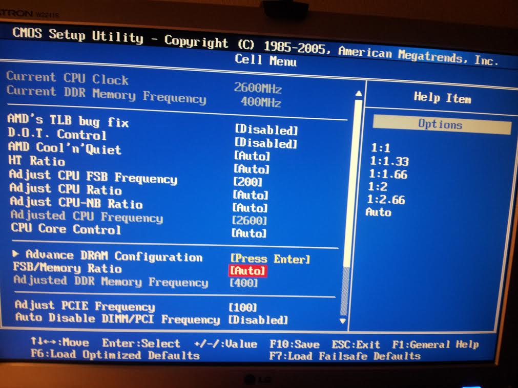

Federacion Δημοσ. 5 Απριλίου 2014 Δημοσ. 5 Απριλίου 2014 Καλησπέρα σε όλους. Έχω το σύστημα της υπογραφής και έχω αποκτήσει μια καινούργια ψύκτρα για τον cpu (συγκεκριμένα την μανίσια του 955 Phenom x4 black edition 125 dtp) καθώς φοράω μέχρι και σήμερα μια μανίσια για έναν athlon x2 οπότε για να τον πειράξω θέλω καλύτερη ψύξη. Anyway στο θέμα μας. Επειδη στο bios το multiplier ειναι μέχρι x13 ο μανίσιος εργοστασιακός χρονισμός είναι 200x13=2600 Ανέβασα το fsb στα 230 και έπαιξε δίχως προβλήματα στα 2990 που είναι και αρκετό oc για μένα. όμως παρατήρησα το εξής οι μνήμες από 400Mhz που ήταν χρονισμένες (δλδ στα 800 όπως σωστά πρέπει να είναι) ανέβηκαν στα 460 κάτι το οποίο δεν θα το ήθελα. Η ερώτηση μου είναι: Μπορώ να υπερχρονίσω FSB CPU αλλά να μην πειραχτούν τα ρολόγια από τις μνήμες; Ευχαριστώ προκαταβολικά.

Federacion Δημοσ. 6 Απριλίου 2014 Μέλος Δημοσ. 6 Απριλίου 2014 Δυστυχώς αυτή η επιλογή είναι απενεργοποιημένη στο Bios μου. Με αφήνει μόνο να πειράξω την σχέση FSB/Memory ratio. Δες και την φώτο: Υγ. Πιστεύεις, Θάνο, ότι αξίζει η αλλαγή cooler; Γενικότερα από τη διαδικασία θα δώ καποια διαφορά;
Thanos1972 Δημοσ. 6 Απριλίου 2014 Δημοσ. 6 Απριλίου 2014 Κοιταξε αυτη η ψυχτρα κρατουσε υποτιθεται τον phenom II 980 στα 3.7 εαν θυμαμαι καλα που ηταν αυτος. εσενα νομιζω οτι ειναι c2 revision οποτε αυτο σημαινει οτι λιγοτερο overclock και περισσοτερες θερμοκρασιες αλλα και παλι εαν ειναι καλο το ρευμα σου μπορεις να τον πας και 3.4 εαν πηγαινει.με ρευμα,λογικα ο δικος σου θα θελεις γυρω στο 1.40 για εκει.ισως και παραπανω. τις μνημες,αλλαξε τες πολλαπλασιαστη. τωρα εισαι στα 230 οποτε πρεπει να εισαι με το fsb ratio στο 2 γιατι 230 * 2 = 460 που εισαι εσυ. οποτε το βαζεις στο 1.66 και εισαι οκ.εχεις και λιγο παραπανω χωρο για να ανεβασεις ρολογια και να ειναι stock οι μνημες σου. πρεπει να κρατησεις σττο HT frequency στο 2000 το cpu_nb ανεβασε το οσο μπορεις.εστω και στα 2200 απο 2000 που ειναι στοκ. κατεβασε cpu z και βλεπε αυτα που σου λεω για οταν κανεις τις αλλαγες. 1

Federacion Δημοσ. 9 Απριλίου 2014 Μέλος Δημοσ. 9 Απριλίου 2014 Κοιταξε αυτη η ψυχτρα κρατουσε υποτιθεται τον phenom II 980 στα 3.7 εαν θυμαμαι καλα που ηταν αυτος. εσενα νομιζω οτι ειναι c2 revision οποτε αυτο σημαινει οτι λιγοτερο overclock και περισσοτερες θερμοκρασιες αλλα και παλι εαν ειναι καλο το ρευμα σου μπορεις να τον πας και 3.4 εαν πηγαινει.με ρευμα,λογικα ο δικος σου θα θελεις γυρω στο 1.40 για εκει.ισως και παραπανω. τις μνημες,αλλαξε τες πολλαπλασιαστη. τωρα εισαι στα 230 οποτε πρεπει να εισαι με το fsb ratio στο 2 γιατι 230 * 2 = 460 που εισαι εσυ. οποτε το βαζεις στο 1.66 και εισαι οκ.εχεις και λιγο παραπανω χωρο για να ανεβασεις ρολογια και να ειναι stock οι μνημες σου. πρεπει να κρατησεις σττο HT frequency στο 2000 το cpu_nb ανεβασε το οσο μπορεις.εστω και στα 2200 απο 2000 που ειναι στοκ. κατεβασε cpu z και βλεπε αυτα που σου λεω για οταν κανεις τις αλλαγες. Λοιπόν επειδή με έτρωγε δεν μπορούσα να μην το ξαναπροσπαθήσω. Έχουμε και λέμε: Fsb ratio 1.66 όπως είπες και είναι κομπλέ οι μνήμες. Core Speed 3120.1 MHz Multiplier x Bus Speed 13.0 x 240.0 MHz HT Link speed 1920.1 MHz (δεν μπορεσα να το κρατήσω στα 2000) nb 2160 MHz Stock frequency 2600 MHz Θερμοκρασία max 39 βαθμοι. Το ρεύμα το άφησα στοκ 1.29, να το ανεβάσω; Νομίζω είμαστε καλά. Τι λες; 1

Federacion Δημοσ. 8 Φεβρουαρίου 2015 Μέλος Δημοσ. 8 Φεβρουαρίου 2015 Επειδή πάει πολύ καλά και σταθερά σχεδόν 1 χρόνο στο 3.1 το έψαξα και βρήκα αυτόν τον μάγκα που ανεβάζει τον ίδιο επεξεργαστή στα 3.6 https://www.youtube.com/watch?v=TJhu_z5_-c8 Το μόνο μου θέμα είναι ότι δεν βρίσκω την σωστή αναλογία να σταθεροποιήσω τις μνήμες στα 800 που θέλω. Ξέρει κανείς να με βοηθήσει; Δλδ βάζω x6 το HT link και βγαίνει 1662 με bus speed 277 στο x13 ανεβάζει 3.6 αλλά οι αναλογίες που έχω ώς επιλογές στις μνήμες είναι 1:1 1:1.33 1:1.66 που με πετάνε κάτω ή πάνω από τα 800.
LouCi4er Δημοσ. 8 Φεβρουαρίου 2015 Δημοσ. 8 Φεβρουαρίου 2015 Το ΗΤ ειναι πολυ χαμηλα,βαλτο Χ7.Τωρα για τις μνημες εννοειτε οτι με τον διαιρετη δεν προκειται να τις πας ακριβως 800,εκτος και αν πας σε αλλη συχνοτητα τον επεξεργαστη.Κανε τις πραξεις και βρες τι σε βολευει.Παντως και να μην τρεχουν οι μνημες στα 800 αλλα στα 736 (τοσο θα πανε αν βαλεις 1.33),δεν θα καταλαβεις τιποτα. 1
