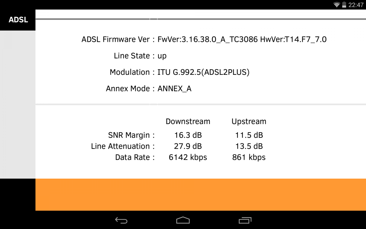

Καλησπέρα κι από μένα. Έκανα νέα σύνδεση ΟΤΕ και έχω που παράξενα νούμερα, παρότι είμαι μακριά. Δείτε αυτό, θα έπρεπε το download snr margin μου να είναι στο 9; Τι κάνουμε;
αν δεν εχεις πακετο 6 αρι ή να εχουν κανει καποιο λαθος και να σε εβαλαν σε 6 τοτε φορας Profile>δεν εισαι μακρυα.25 attenuation εχεις δηλαδη περιπου 2 Km.παντως η ταχυτητα που εχεις εμενα μου δειχνει 6 Mbit πακετο.γιατι ειναι συγκεκριμενο το νουμερο και ο οτε δεν εχει Profile με 17 Margin.
Για να είναι στο 9 πρέπει να το ζητήσεις
συνηθως το 9 ειναι το default του οτε για απλη γραμμη και παραπανω απο 9 ειτε 11 ειτε 14 νομιζω οταν υπαρχει connex tv στην μεση
