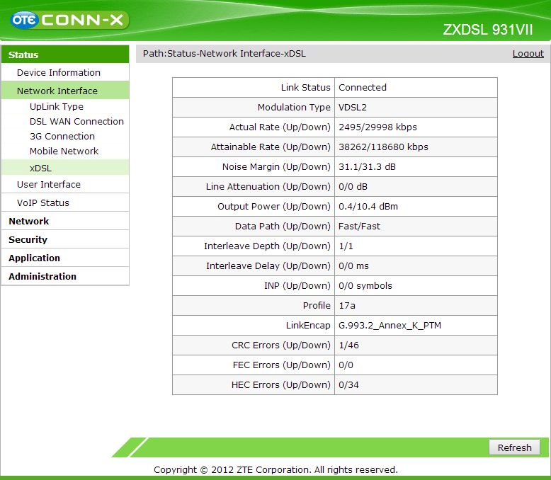

poulinos Δημοσ. 13 Απριλίου 2014 Δημοσ. 13 Απριλίου 2014 ποσο Margin εχεις στo upload?ισως να μπορεις να παιξεις καλυτερα στο Upload αφου τα 2,5 mbit τα φτανεις.απλα to vdsl παιζει και λιγο διαφορετικα απο το adsl.θα πρεπει ολα τα τηλεφωνα να παιρνουν απο το phone του splitter και βεβαια να μην ειναι παραλληλα συνδεδεμενες συσκευες με φιλτρο.ενω στο adsl αυτο παιζει χωρις θεματα στο vdsl χανεις ταχυτητα.πρεπει δηλαδη η γραμμη να φτανει μονοκοματη χωρις παραλληλα μεχρι τo splitter και εκει θα παει το ρουτερ.απο τo phone μπορεις να πας μετα οπως θες σε ολα τα τηλεφωνα αν το επιτρεπει η καλωδιωση του σπιτιου βεβαια γιατι σε μερικα σπιτια υπαρχει μονο ενα ζευγαρι που κανει το γυρω του σπιτιου.οποτε και ο τεχνικος μαλλον σου αποσυνδεσε τα παραλληλα και για αυτο παιζεις οσο και στο κεντρικο.(δεν ξερω αν ο τεχνικος δοκιμασε και κατω και ειδε ποσο συγχρονιζεις).επισης καποιος μπορει να πιανει καλυτερη ταχυτητα γιατι μπορει να εχει καλυτερο χαλκο και αλλα τοσα.μπορει το καλωδιο στο δικο σου καφαο να κανει μεγαλυτερη διαδρομη κτλ.πολλα πραγματα μπορει να ειναι.γραψε μας μια margin και attenuation να δουμε μερικα πραγματα.αλλα λογικα στο Upload πιστευω οτι μπορεις να παιξεις παραπανω. Λοιπόν κάποια νέα. Ήρθε τεχνικός σπίτι και είδε ότι στην κεντρική πιάνει παραπάνω (κοντά 27) [θυμίζω είμαι σε 30άρι προφίλ] οπότε δοκίμασα απομονώνοντας ένα ένα τα δωμάτια στην κεντρική και μετά από ενώσεις καλωδίων κλπ κατάφερα να πιάσω στο δωμάτιο μου (εκεί που έχω το router δηλαδή) 26194/2495. 2 ημέρες όλα καλά τώρα, ούτε αποσυνδέσεις ούτε τίποτα. Η ερώτηση μου τώρα: Αν ξαναπάω σε 50άρι προφίλ θα ανέβει καθόλου η ταχύτητα (πιο πολύ για το upload ενδιαφερόμουν μιας και το 2,5 το πιάνω ακριβώς) ή θα γίνει πιο ασταθής η γραμμή; Πιο ασταθης δεν νομιζω να γινει αφου λογικα δεν θα μπορεις να παιξεις πολυ παραπανω στο down.συν οτι ολο και καποιο Profile μπορουν να σου φορεσουν για σταθεροτητα αμα χρειαστει.απλα αν ηταν λαθος η καλωδιωση λογικο να σου κοβει σε ταχυτητα και να σου κανει αποσυνδεσεις.
Ntinaras Δημοσ. 14 Απριλίου 2014 Δημοσ. 14 Απριλίου 2014 αν δεν πιάνει 29999 στο 30αρι μην ελπίζεις για πιο πάνω αν πας σε 50αρι... υπάρχει κι ένδειξη "attainable rate" στα line stats του router που δείχνει το πόσο πιο αν σου την αφήσουν ελεύθερη... ετσι πρεπει να ειναι... τραβα ενα screenshot αν μπορεις.
poulinos Δημοσ. 14 Απριλίου 2014 Δημοσ. 14 Απριλίου 2014 εστω και το Margin να μας πει στο Up θα βοηθησει αμα δεν γραφει attainable.
