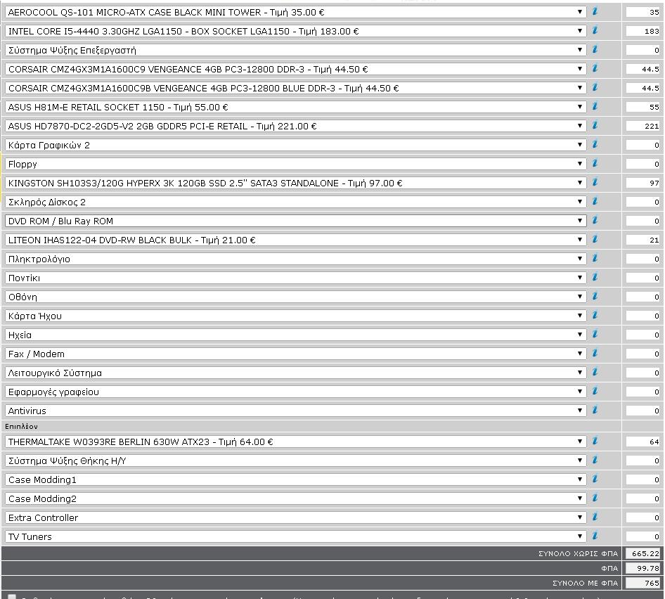

mike^^ Δημοσ. 4 Απριλίου 2014 Δημοσ. 4 Απριλίου 2014 Αποφασισα επιτελους να αλλαξω pc και θελω την βοηθεια σας Ποσό που διαθέτουμε : Γυρω στα 1000€ Χρήση υπολογιστή : Gaming(κυριως FPS) internet ,movies Ειδικά προγράμματα που θα χρησιμοποιήσουμε:,λιγο απο photoshop ,premiere,autocad,solidworks Αν στη σύνθεση χρειαζόμαστε οθόνη?Ναι Αν στη σύνθεση χρειαζόμαστε και πληκτρολόγιο,ηχεία,ποντίκι? οχι Τοποθεσία στην οποία βρισκόμαστε ( για την επιλογή κατάλληλου καταστήματος). Κυπρος Αν τα κομμάτια που θέλουμε να αγοράσουμε θέλουμε να είναι απο ένα κατάστημα ή επιθυμούμε την αγορά απο διαφορετικά καταστήματα? Δεν εχω προβλημα αλλα μαλλον ηλεκτρονικα γιατι λιγο δυσκολο να ερθω ελλαδα Αν επιθυμούμε να συναρμολογηθεί το σύστημα στο κατάστημα(στην περίπτωση που δεν γνωρίζουμε πως να το συναρμολογήσουμε) ή το σύστημα θα στηθεί απο τον ενδιαφερόμενο? Θα το στησω εγω Αν επιθυμούμε λειτουργικό σύστημα και πιο . Οχι εχω. Εχω κανει μια συνθεση απο το eshop της κυπρου χωρις οθονη γυρω στα 765€ αλλα δεν ειμαι σιγουρος.Ακουω συμβουλες
savoukos Δημοσ. 4 Απριλίου 2014 Δημοσ. 4 Απριλίου 2014 (επεξεργασμένο) http://www.e-shop.gr/product?id=PER.558409212 http://www.e-shop.gr/product?id=PER.80690566 http://www.e-shop.gr/product?id=PER.523178112 http://www.e-shop.gr/product?id=PER.30607878 http://www.e-shop.gr/product?id=PER.513637289 http://www.e-shop.gr/product?id=PER.55621681 http://www.e-shop.gr/product?id=PER.80675933 http://www.e-shop.gr/product?id=PER.664005110 σκληρό απλό δεν θες? dvd βάλε ένα απλό ..οκ βγαίνει 200 πάνω από το δικό σου αλλά σ έχω βάλει καλυτερη μνήμη/επεξεργαστή/mobo/ram/ssd/case/gpu. Edit δεν είχα δει ότι ήθελες οθόνη ^^ Επεξ/σία 4 Απριλίου 2014 από savoukos
mike^^ Δημοσ. 4 Απριλίου 2014 Μέλος Δημοσ. 4 Απριλίου 2014 Σκληρο εχω 1tb απο το παλιο pc.το θεμα ειναι οτι η τιμες eshop.gr και του eshopcy.com.cy ειναι διαφορετικες.Πχ ο επεξεργαστης που εβαλες στην ελλαδα ειναι 211€ στην κυπρο 230€.Βγαινει περισσοτερα και χωρις οθονη.

Foxoulhs Δημοσ. 4 Απριλίου 2014 Δημοσ. 4 Απριλίου 2014 http://www.e-shop.gr/product?id=PER.558409212 http://www.e-shop.gr/product?id=PER.80690566 http://www.e-shop.gr/product?id=PER.523178112 http://www.e-shop.gr/product?id=PER.30607878 http://www.e-shop.gr/product?id=PER.513637289 http://www.e-shop.gr/product?id=PER.55621681 http://www.e-shop.gr/product?id=PER.80675933 http://www.e-shop.gr/product?id=PER.664005110 σκληρό απλό δεν θες? dvd βάλε ένα απλό ..οκ βγαίνει 200 πάνω από το δικό σου αλλά σ έχω βάλει καλυτερη μνήμη/επεξεργαστή/mobo/ram/ssd/case/gpu. μπορει να κοψει απο τροφοδοτικο και απο ssd λιγο π.χ τροφοδοτικο:https://www.skroutz.gr/s/3048825/Thermaltake-Smart-SE-630W.html ssd:https://www.skroutz.gr/s/2591228/Kingston-SSDNow-V300-120GB-w-Adapter.html?from=manufacturer

savoukos Δημοσ. 4 Απριλίου 2014 Δημοσ. 4 Απριλίου 2014 μπορει να κοψει απο τροφοδοτικο και απο ssd λιγο π.χ τροφοδοτικο:https://www.skroutz.gr/s/3048825/Thermaltake-Smart-SE-630W.html ssd:https://www.skroutz.gr/s/2591228/Kingston-SSDNow-V300-120GB-w-Adapter.html?from=manufacturer Όσο και να κόψει την κάρτα γραφικών την έχουν 320.κ γενικά είναι 10-30% plus σε όλα.

mike^^ Δημοσ. 4 Απριλίου 2014 Μέλος Δημοσ. 4 Απριλίου 2014 ασε ζω ενα δραμα εδω κατω.savoukos θα κοιταξω το σιτε οταν παω σπιτι γιατι τωρα ειμαι απο κιν.btw το photoshop και ολα τα υπολοιπα σαν hobby.γιαυτο αποφασισα τον ι5 4440.υπολογισα οτι θα ειναι αρκετος για 2-3 χρονακια και μεσα στο range του budget
savoukos Δημοσ. 4 Απριλίου 2014 Δημοσ. 4 Απριλίου 2014 μα και αυτος κυπρο βρηκε να παει να μεινει??χαχα(πλακα) ωραιο καταστηματακη αυτοο..θελει πιστωτικη?? paypal/master/visa ασε ζω ενα δραμα εδω κατω.savoukos θα κοιταξω το σιτε οταν παω σπιτι γιατι τωρα ειμαι απο κιν.btw το photoshop και ολα τα υπολοιπα σαν hobby.γιαυτο αποφασισα τον ι5 4440.υπολογισα οτι θα ειναι αρκετος για 2-3 χρονακια και μεσα στο range του budget για games καλύτερα ο 4670.overall καλύτερος κ για το photoshop.Κοίταξα κ για amd αλλά το "πηδάνε" στις τιμές 8350 κοντά 200 ευρά και μετά πάμε 6300 στα 130+..έλεος..
