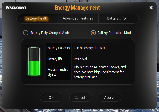

Euclides Δημοσ. 4 Απριλίου 2014 Δημοσ. 4 Απριλίου 2014 Τι χρήση κάνεις στο laptop? Είναι μόνιμα στην πρίζα ή η λειτουργία του μοιράζεται μεταξύ ρεύματος και μπαταρίας? Επίσης: Τι είναι πιό σημαντικό για σένα. Να μην πάθει ζημιά το laptop ή η μπαταρία του? Σε κάθε περίπτωση, η μπαταρία δεν πρέπει να βγαίνει από το laptop γιατί το προστατεύει (εκτός αν το τροφοδοτικό του είναι συνεδεμένο σε UPS). Αλλά αν δουλεύει μόνιμα στην πρίζα και είνα μόνιμα σε φόρτιση 100% δεν κάνει καλό στην μπαταρία. Γι' αυτό πολλοί κατασκευαστές στο Utility για το energy management, δίνουν την δυνατότητα η μπαταρία να μην φορτίζει πάνω από το 60% π.χ. όταν είναι μόνιμα στην πρίζα. . 1

mech35 Δημοσ. 4 Απριλίου 2014 Μέλος Δημοσ. 4 Απριλίου 2014 Τότε λογικά θα αρκεί η " battery protection mode".

Euclides Δημοσ. 5 Απριλίου 2014 Δημοσ. 5 Απριλίου 2014 (επεξεργασμένο) Δεν θα συμφωνήσω μαζί σου. Η μεγαλύτερη διάρκεια της μπαταρίας δεν εξασφαλίζεται ούτε αν είναι αποσυνδεδεμένη από το laptop αφόρτιστη, ούτε αν είναι μόνιμα συνδεδεμένη με 100% φόρτιση. Η μεγαλύτερη διάρκεια εξασφαλίζεται με αυτό που λέγεται λειτουργία 'μπιντέ'. Δηλαδή να είναι μόνιμα συνδεδεμένη με τον φορτιστή (laptop στην συγκεκριμένη περίπτωση), αλλά η φόρτισή της να μην ξεπερνά το 60 - 65% της μέγιστης φόρτισης. Επεξ/σία 10 Απριλίου 2014 από Euclides

bebis4 Δημοσ. 7 Απριλίου 2014 Δημοσ. 7 Απριλίου 2014 Δεν θα συμφωνήσω μαζί σου. Η μεγαλύτερη διάρκεια της μπαταρίας δεν εξασφαλίζεται ούτε αν είναι αποσυνδεδεμένη από το laptop αφόρτιστη, ούτε αν είναι μόνιμα συνδεδεμένη με 100% φόρτιση. Η μεγαλύτερη διάρκεια εξασφαλίζεται με αυτό που λέγεται λειτουργεία 'μπιντέ'. Δηλαδή να είναι μόνιμα συνδεδεμένη με τον φορτιστή (laptop στην συγκεκριμένη περίπτωση), αλλά η φόρτισή της να μην ξεπερνά το 60 - 65% της μέγιστης φόρτισης. πως μπορει να γινει αυτο?
Euclides Δημοσ. 10 Απριλίου 2014 Δημοσ. 10 Απριλίου 2014 Με κατάλληλα utilities, όπως το energy management της Lenovo (έβαλα screeshot από το utility αυτό παραπάνω).
