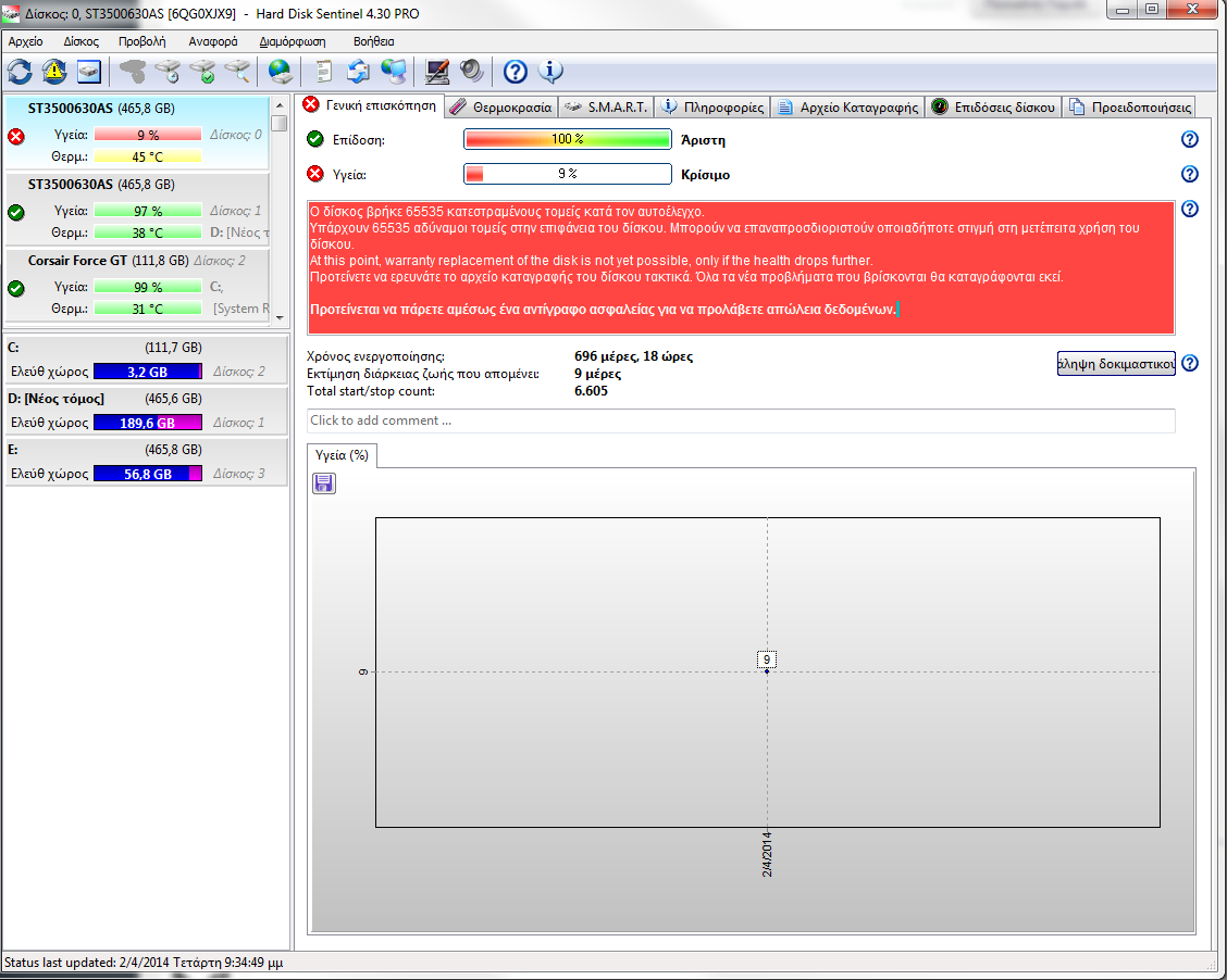

nikos360 Δημοσ. 2 Απριλίου 2014 Δημοσ. 2 Απριλίου 2014 καλησπερα παιδια εχω εναν εσωτερικο σκληρο δευτερο οπου η υγεια του ειναι 9% μου δειχνει το προγραμμα που εχω hard disk sentinel.μηπως μπορω να επαναφερω την υγεια του με καποιο τροπο?

άδικος Δημοσ. 2 Απριλίου 2014 Δημοσ. 2 Απριλίου 2014 Πριν δοκιμάσεις ο,τιδήποποτε ανέβασε μια φωτό με 1η & 3η καρτέλα από hdsentinel για να δούμε αν όντως μπορεί να ανέβει η υγεία του. Μην ταλαιπωρείσαι εσύ & ο δίσκος άσκοπα. Εξ'άλλου η δουλειά αυτή μπορεί να γίνει & από το ίδιο πρόγραμμα στη pro έκδοση του...
SPANK Δημοσ. 2 Απριλίου 2014 Δημοσ. 2 Απριλίου 2014 Σε πρώτη όψη ειναι οτι ο δίσκος ειναι στα τελευταία του , γενικα ομως εχεις καποιο πρόβλημα οτιδήποτε ?

άδικος Δημοσ. 3 Απριλίου 2014 Δημοσ. 3 Απριλίου 2014 αυτα μου ειπες? Ναί φίλε μου. Αυτή τη στιγμή ο δίσκος έχει περισσότερους κατεστραμένους τομείς απ'όσους μπορεί να καταγράψει το πρόγραμμα (αυτό σημαίνει ΠΟΛΛΟΥΣ). Δε θα έμπαινα καν στο κόπο να στρώσω το δίσκο παρόλο που έχει επίσης πολλούς τομείς που ίσως μπορούν να επανέλθουν διότι δεν θα αλλάξει η υγεία του και πολύ περισσότερο δε θα αλλάξει κάτι στην ουσία, η οποία είναι: ο δίσκος είναι εντελώς επισφαλής. Αν πάλι θέλεις να παίξεις μαζί του και έχεις υπομονή μπορείς να κάνεις ένα write-read test (Δίσκος-> surface test), μιας και διαθέτεις την pro έκδοση, έχοντας κατα νου πως θα διαγράψει οριστικά τα περιεχόμενα του. Θα πάρεις έτσι μια καλή ιδέα πόσο την παλεύει και θα σου δώσει πίσω κάποιους τομείς (ή όχι ). Αλλά μην τον έχεις για πολλά-πολλά.
TheELF Δημοσ. 3 Απριλίου 2014 Δημοσ. 3 Απριλίου 2014 Όλους τους τομείς που βγάζει τους βγάζει αδύναμους και όχι κατεστραμμένους,που είναι μεγάλη διαφορά. Το 9% σημαίνει ότι έχει ακόμα 9% περιθώρια από προβληματικούς τομείς που μπορεί να αντικαταστήσει,πριν θεωρηθεί «για πέταμα» . Μιας και δεν λέει ότι έγινε σε στάδια η «ζημιά» ενδέχεται να προέρχονται από ένα γερό κόλλημα των windows την ώρα που γράφανε στον δίσκο και να μην είναι χαλασμένα. Το reinitialize surface που λέει ο άδικος πρέπει να το κάνεις αφού θα δείξει αν όντως είναι προβληματικοί οι αδύναμοι τομείς ή αν είναι μια χαρά.
