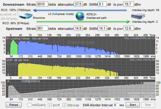

nicoc89 Δημοσ. 12 Απριλίου 2014 Μέλος Δημοσ. 12 Απριλίου 2014 δοκίμασα και μου το ξεκλείδωσανστο 50% έχω 8010kb/sρίξτε ενα look στα stats να μου πειτε αν σας φαίνονται οκ.το trelis/bitswap να τα βάλω on ή να μην τα πειράξω?θα δοκιμάσω και ποιο κάτω να δω μέχρι που πάειμετά χρειάζεται να κάνω κάτι άλλο ή κρατάει το speed και αφότου κλείσω το προγραμμα ?αν κάνω ρουτερ reset υποθέτω πως πρέπει να ξανακάνω τη ρύθμιση έτσι ?----------και σε 30%

nicoc89 Δημοσ. 12 Απριλίου 2014 Μέλος Δημοσ. 12 Απριλίου 2014 με trelis/bitswap on ? γιατι βάζοντας τα on τώρα πήγα στο 20% και δείχνει καλό (8791kb/s)όταν όμως δεν τα είχα βάλει (πρώτη δοκιμή , έγραψε too many errors)με αυτά τα δύο όμως στο on όπως ηταν στις φωτογραφίες του οδηγου, παρόλο που δεν τα ανέφερε , δείχνει σταθερό!θα δοκιμάσω και στο 10% τώραedit: 9189 !!!χαχαχ δες και snap να μου πεις αν σου φαίνονται ok τα statsθα το κρατήσω έτσι τώρα να δω τι λέει και αν μου κάνει τίποτα νερά θα το ανεβάσω στο 20 κλπthanks πάντως , με εφτιαξες ! τώρα μένει να βρω αν μπορώ να ρυθμίσω το wireless να ειναι ποιο δυνατό γιατι πιάνει μόνο στο δωμάτιο μου , 2-3 δωμάτια ποιο πέρα 1 γραμμή και αν . Το παλιό μου έπιανε γιαυτό μου κάνει εντύπωσηαν ξέρει κανείς για το συγκεκριμένο ας πει plz γιατι δεν έχω ιδέατα settings

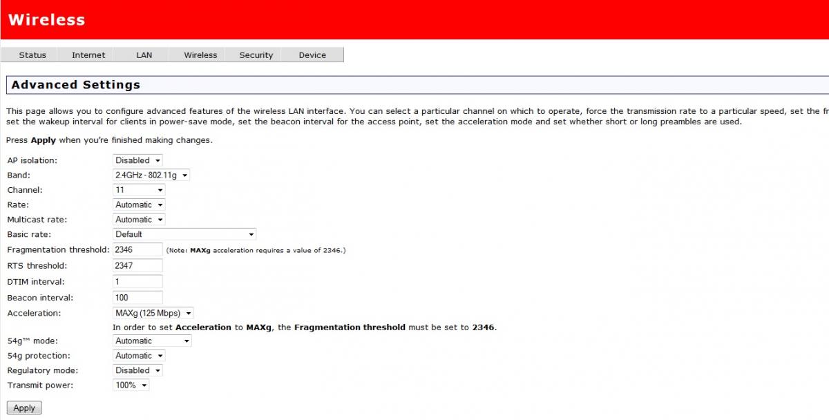

rosgr100 Δημοσ. 12 Απριλίου 2014 Δημοσ. 12 Απριλίου 2014 Στο dmt tool πήγαινε στην καρτέλα που λέει CLI, βάλε την παρακάτω εντολή στο πρώτο κουτί κάτω από το "user specific commands" (adslctl configure --snr 65545 έως 65515), παίξε με τιμές αναμεσα Σε αυτά τα νούμερα που σου έδωσα και δες που είναι σταθερή η γραμμή σου, αυτή η εντολή σε αφήνει να κατέβεις Πιο χαμηλά από το 10%. Πχ. adslctl configure --snr 65520 και μετά πάτα το send που εχει δίπλα. Αν δεν δουλεύει αυτή η εντολή δοκίμασε το adsl start --snr 65545 έως 65515 Εμένα η γραμμή μου είναι σταθερή και στο 65510, όσο πιο μικρό το νούμερο τόσο χαμηλώνει και το snr. Εdit: Στο transmit power ειναι η δυναμη του ασυρματου και ειναι ηδη στο 100% 2

poulinos Δημοσ. 13 Απριλίου 2014 Δημοσ. 13 Απριλίου 2014 ήρθε και δουλευει άψογα. Και σε τέλεια κατάσταση σαν καινούριο . Να τον προτημάτε σχετικά με το fw δεν ξέρω αν ειναι το τελευταίο που ειχε βγεί. Χρειάζεται upgrade ?θα κοιτάξω σήμερα μήπως μπορέσω να ανεβάσω την ταχύτητα με το DMT Tool γιατι μου είχαν κλειδώσει χαμηλώτερα απ τον Οτε νομίζοντας οτι έφταιγε η γραφή ενώ ηταν το router το μόνο περίεργο ειναι το παρακάτω που θα κοιτάξω αυτή τη στιγμή γιατι βγάζει 2 fail ta fail δεν ειναι τιποτα παραξενο.απλα μερικες φορες δεν μπορουν να γινουν μερικα Ping γιατι δεν τα αφηνει ο provider οποτε τα βγαζει failed.μην σε ανησυχει καθολου.τυπικα τεστς.εφοσον εχεις ιντερνετ ειναι ολα οκ.αν δεν ειχες οκ τοτε τα κοιταγαμε και αυτα.firmware ειτε custom ειτε στo site του κατασκευαστη αν και οπως γραφει αυτος που στο εδωσε ειναι ηδη Custom έβγαλα snapshot dmt20140411_1523.png μπορεί κάποιος να μου πει στα πόσα μπορεί να κλειδώσει η γραμμή μου ? γιατι τώρα ειναι στα 6,1 μετά απο ρύθμιση του ΟΤΕ με σύνδεση εώς 24. Παλιά είχα διπλάσια ταχύτητα αλλα αφού έφταιγε το router θέλω να κλειδώσω πάλι παραπάνω. πήγα special-> misc-> unlock experimental area και στο tab δεξιά του CLI επιλέγω ADSL2+ ανεβάζω την μπάρα του noisemargin απο 100% σε 150% και το up/down παραμένουν ίδια ειναι τσεκαρισμένα trellis/bitswap όπως στις εικονες του οδηγού κάνω κάτι λάθος? παίζει να ειναι ADSL2 η γραμή και όχι ADSL2+ ? xD! εφοσον ειχες προβλημα και ο οτε σου αλλαξε Margin ή σου αλλαξε Profile τοτε πολυ απλα πρωτα παιρνεις τον οτε να σου βαλει το πιο γρηγορο profile δηλαδη το πιο χαμηλο Margin=9 και μετα παιζεις με το dmt.ολες οι γραμμες ειναι adsl2+ πλεον εκτος αν καποιος σου αλλαξει profile για θεματα σταθεροτητας.και εκει συνηθως αλλαζουν Margin παρα να σου αλλαξουν το dsl mode κατεβασε το στο 10-30% και δες ειναι το τελευταιο και ειναι Modded ωστε να κανει απειρα retry σε περιπτωση που το dslam νομιζει οτι εχεις λαθος κωδικο. ειχα αυτο το προβλημα παλια με τον οτε... ναι τελειως ακυρο προβλημα ηταν αυτο.και δεν ηταν μονο με οτε. δοκίμασα και δεν αλλάζει τίποτα πάλι παίζει να έχει θέμα με τα 2 fail που βγάζει το router? εσένα στα έβγαζε? ή μηπως μου έχουν κλειδώσει τη σύνδεση μέχρι τόσο ? 24ρα πληρώνω και μέχρι 2-3 μηνες κατάβαζα με διπλάσια ταχύτητα no worries about the fails.τυπικα Pings tests. δοκίμασα και μου το ξεκλείδωσαν στο 50% έχω 8010kb/s ρίξτε ενα look στα stats να μου πειτε αν σας φαίνονται οκ. το trelis/bitswap να τα βάλω on ή να μην τα πειράξω? θα δοκιμάσω και ποιο κάτω να δω μέχρι που πάει μετά χρειάζεται να κάνω κάτι άλλο ή κρατάει το speed και αφότου κλείσω το προγραμμα ? αν κάνω ρουτερ reset υποθέτω πως πρέπει να ξανακάνω τη ρύθμιση έτσι ? dmtm20140412_2216.png ---------- και σε 30% dmtm20140412_2221.png Μπορεις να παιξεις με τα Trellis/bitswap.πολλες φορες υπαρχουν και σαν επιλογες μεσα στο ρουτερ.μπορεις να τα πειραξεις και να δεις αν θα αλλαξει κατι. με trelis/bitswap on ? γιατι βάζοντας τα on τώρα πήγα στο 20% και δείχνει καλό (8791kb/s) όταν όμως δεν τα είχα βάλει (πρώτη δοκιμή , έγραψε too many errors) με αυτά τα δύο όμως στο on όπως ηταν στις φωτογραφίες του οδηγου, παρόλο που δεν τα ανέφερε , δείχνει σταθερό! θα δοκιμάσω και στο 10% τώρα edit: 9189 !!! χαχαχ δες και snap να μου πεις αν σου φαίνονται ok τα stats θα το κρατήσω έτσι τώρα να δω τι λέει και αν μου κάνει τίποτα νερά θα το ανεβάσω στο 20 κλπ thanks πάντως , με εφτιαξες ! dmtm20140412_2229.png τώρα μένει να βρω αν μπορώ να ρυθμίσω το wireless να ειναι ποιο δυνατό γιατι πιάνει μόνο στο δωμάτιο μου , 2-3 δωμάτια ποιο πέρα 1 γραμμή και αν . Το παλιό μου έπιανε γιαυτό μου κάνει εντύπωση αν ξέρει κανείς για το συγκεκριμένο ας πει plz γιατι δεν έχω ιδέα τα settings wireless.jpg γενικοτερα στα περισσοτερα ρουτερ το wireless παιζει στο Max οποτε περα απο το να αλλαξεις καναλι μηπως τρως παρεμβολες δεν μπορεις να αλλαξεις και πολλα.απλα μακρυα απο εεμποδια το ρουτερ μακρυα απο γωνιες τοιχων κτλ.επισης οταν παιζεις με bitswap/trellis κρατα ολα τα αλλα ιδια για να μπορεις να κανεις συγκρισεις.στο wireless δοκιμασε να κλεισεις το 54g protection.επισης δοκιμασε να κλεισεις το acceleration και στο Mode βαλε σκετο g ακουσα οτι ολοι οι παροχοι το κλειδωνουν...με τηλεφωνο δηλαδη,αλλαζει αυτο? εγω πιανω 13 και εχω αττ 15..μου εστειλαν κ τεχνικο,αλλα δεν αλλαξε κατι συνηθως σε βαζουν στο default οι παροχοι εκτος αν ξεμεινει κατι η αν εχεις Hol που το default ειναι 11 αλλα αμα θες τους καλεις και στο βαζουν 9.και καποιες περιπτωσεις σε forthnet και αυτους που πεφτουν σε alcatel.συνηθως αλλα οχι παντα φαινεται απο τo margin αν εχει πειραχτει κατι.βλεπεις πιο μεγαλο Margin απο το default που για τους περισσοτερους ειναι 9.hol 11,forthnet 6.on Νομιζω μπορεις να βαλεις και 7. εμένα το είχε κλειδώσει όταν νομίζαμε οτι έφταιγε η σύνδεση λόγο θορύβου και απόστασης απο το dslam πήρα τηλέφωνο και μια μέρα μετά μου το ξεκλείδωσαν. Σου στέλνουν και sms στο κινητό οτι το έφτιαξαν απ τον Οτε πάντως τώρα είμαι κομπλέ , θα δοκιμάσω αυριο και αυτό που πρότεινε ο rosgr100 γιατι βλέπω οτι ειναι πολύ σταθερή η γραμμή στο 10% ναι αν εχεις αποσυνδεσεις γινονται αλλαγες με σκοπο να σου κοψουν ταχυτητα να ανεβει το Margin και να εισαι πιο stable.αλλα ναι δεν μπορουν να ξερουν ΠΑΝΤΑ αν ειναι πραγματι το ρουτερ ή η γραμμη.παντως αν πιανουν τα χερια σου δοκιμασε κατανεμητη για να δεις μηπως χανεις σε καμια καλωδιωση. 3
