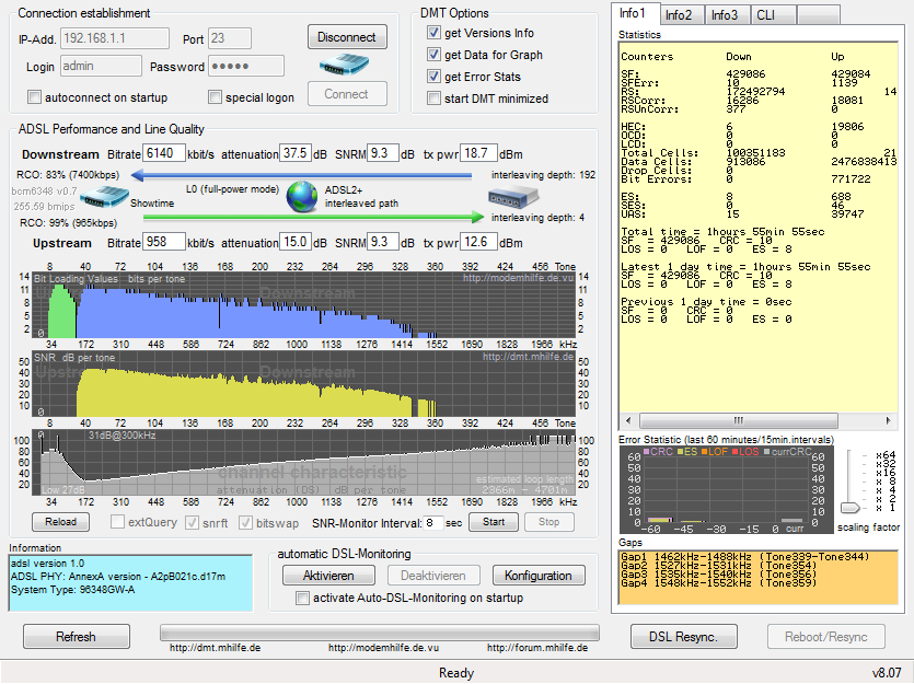

nicoc89 Δημοσ. 11 Απριλίου 2014 Μέλος Δημοσ. 11 Απριλίου 2014 έβγαλα snapshotμπορεί κάποιος να μου πει στα πόσα μπορεί να κλειδώσει η γραμμή μου ? γιατι τώρα ειναι στα 6,1 μετά απο ρύθμιση του ΟΤΕ με σύνδεση εώς 24.Παλιά είχα διπλάσια ταχύτητα αλλα αφού έφταιγε το router θέλω να κλειδώσω πάλι παραπάνω.πήγα special-> misc-> unlock experimental area και στο tab δεξιά του CLI επιλέγω ADSL2+ανεβάζω την μπάρα του noisemargin απο 100% σε 150% και το up/down παραμένουν ίδιαειναι τσεκαρισμένα trellis/bitswap όπως στις εικονες του οδηγούκάνω κάτι λάθος? παίζει να ειναι ADSL2 η γραμή και όχι ADSL2+ ? xD!
Ntinaras Δημοσ. 11 Απριλίου 2014 Δημοσ. 11 Απριλίου 2014 κατεβασε το στο 10-30% και δες ενα username Και ενα password θελει.δεν ξερω αν ειχε περασει ο ntinaras το τελευταιο firmware.για τα ελτα υπομονη.δεν ειναι courrier οποτε υπομονηηηηη. ειναι το τελευταιο και ειναι Modded ωστε να κανει απειρα retry σε περιπτωση που το dslam νομιζει οτι εχεις λαθος κωδικο. ειχα αυτο το προβλημα παλια με τον οτε... 1
