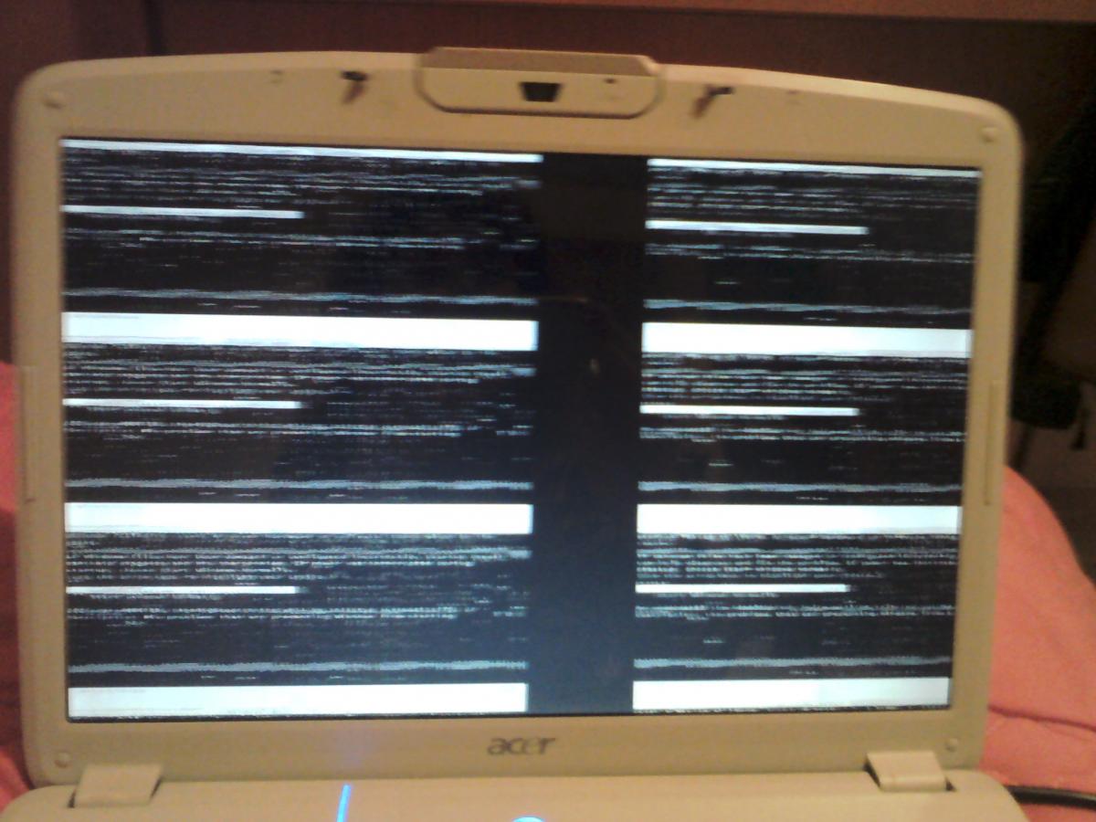

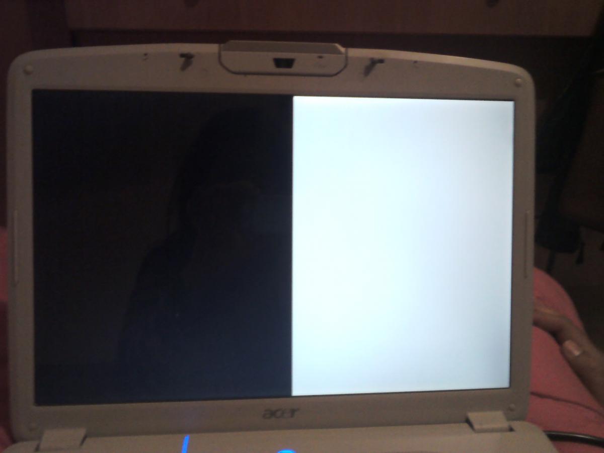

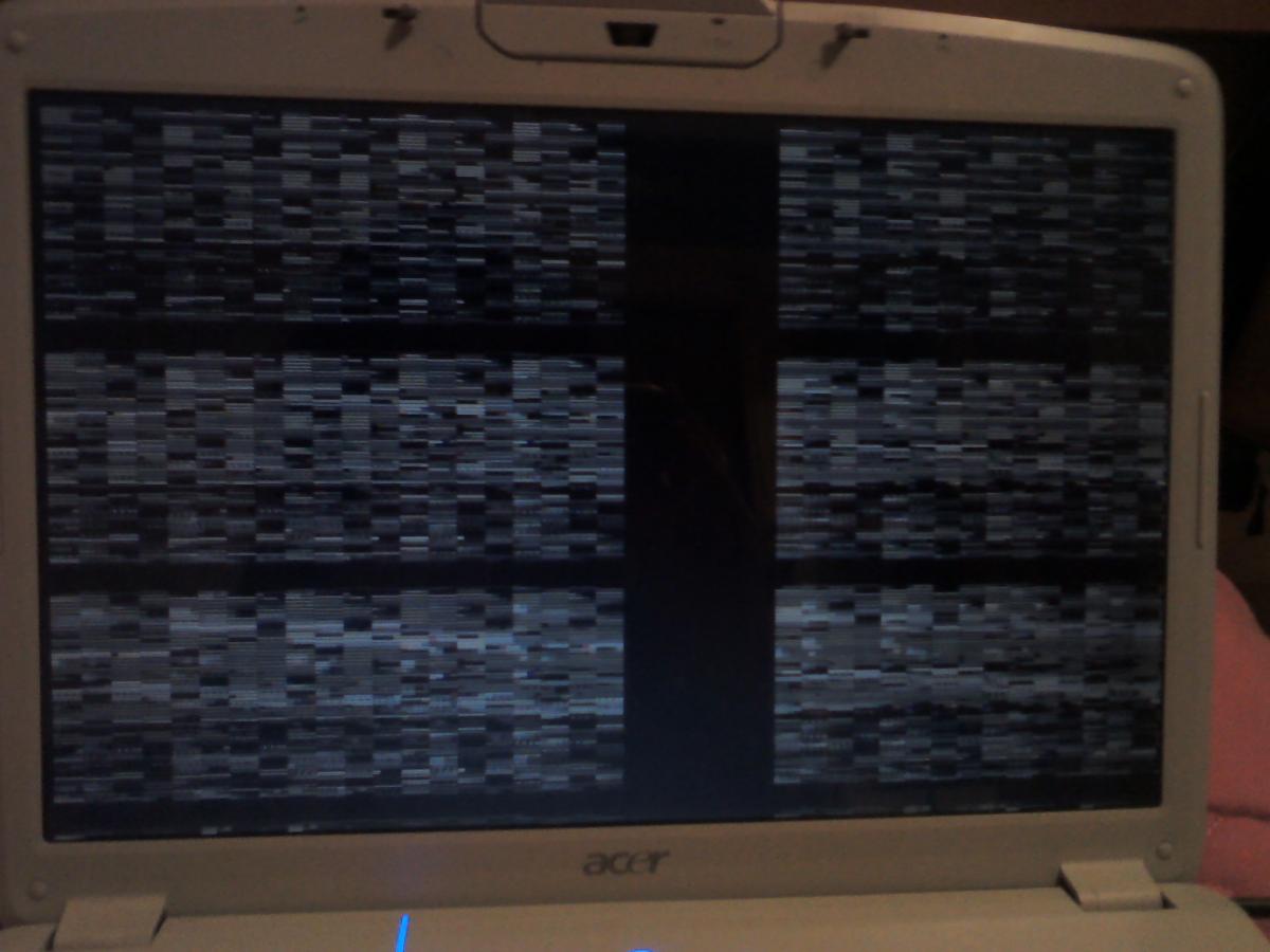

Το πρόβλημα έχει ως εξής. Καθώς έβλεπα ταινία άρχισε να κάνει γραμμές η οθόνη (όπως στις φωτογραφίες που έχω επισυνάψει).
Όποτε το ανοίγω βγάζει τις ίδιες εικόνες. Στην τελευταία γράφει :

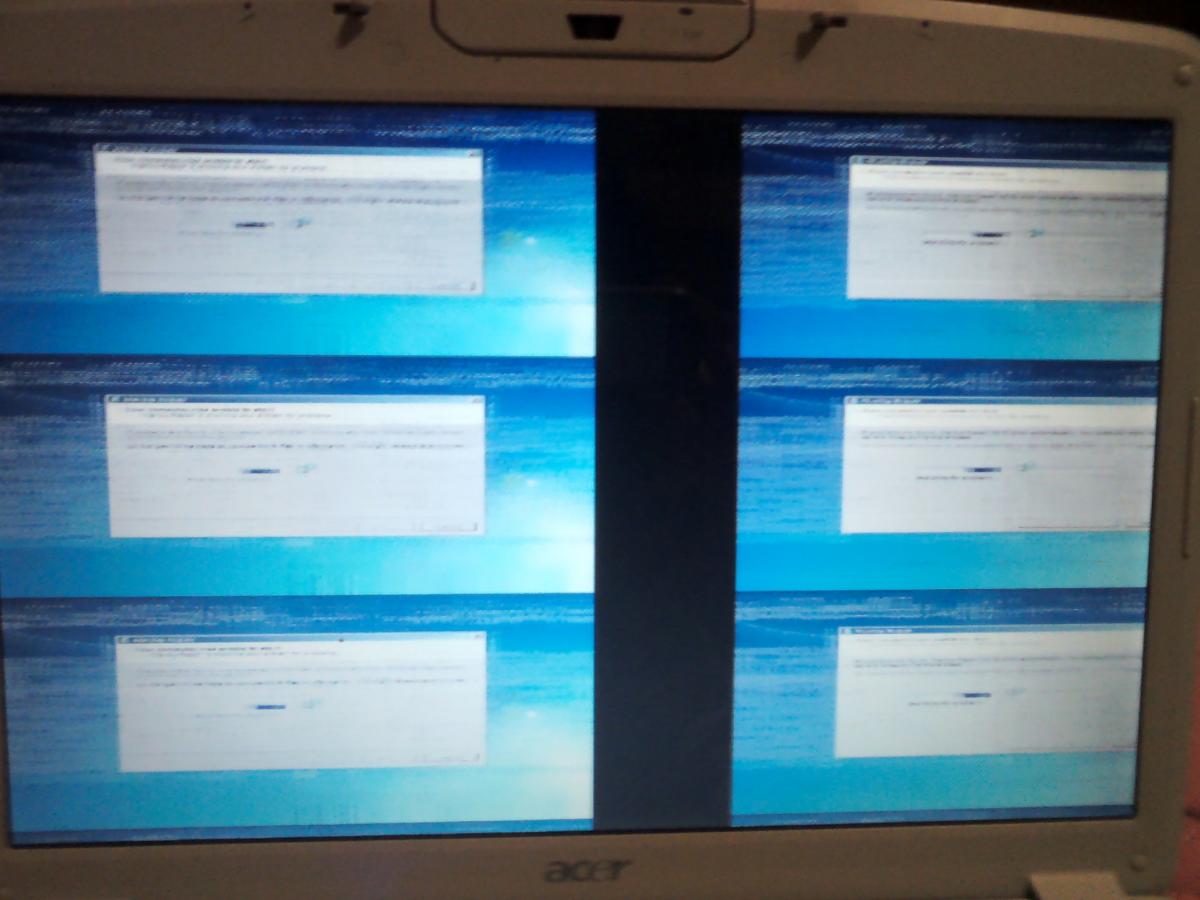

Start up repair
Your computer was enable to start, if problems not found ...(δεν διακρίνω τι λέει παρακάτω)
και μετά βγάζει άλλο παράθυρο που λέει :
Do you want to feature your computer using system restore
                          restore  cansel                                             (μπορώ να επιλέξω με τον κέρσορα).

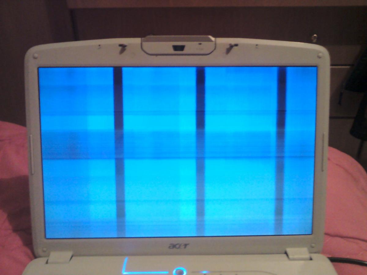

Όταν επιλέγω restore βγάζει μπλε γραμμές.

Αν έχεις οθόνη εξωτερική η αν έχει φίλος σου δοκίμασε να δεις αν στην εξωτερική παίζει κομπλέ αν ναι τότε είναι flex. Αν κάνει το ίδιο και στην εξωτερική σημαίνει ότι η κάρτα γραφικών παρέδωσε πνεύμα....
Κατ αρχήν ευχαριστώ για τις άμεσες απαντήσεις.
Δοκίμασα σε εξωτερική οθόνη αλλά δεν μπαίνει στα windows οπότε δεν μπορώ να αλλάξω με f5 οθόνες.
