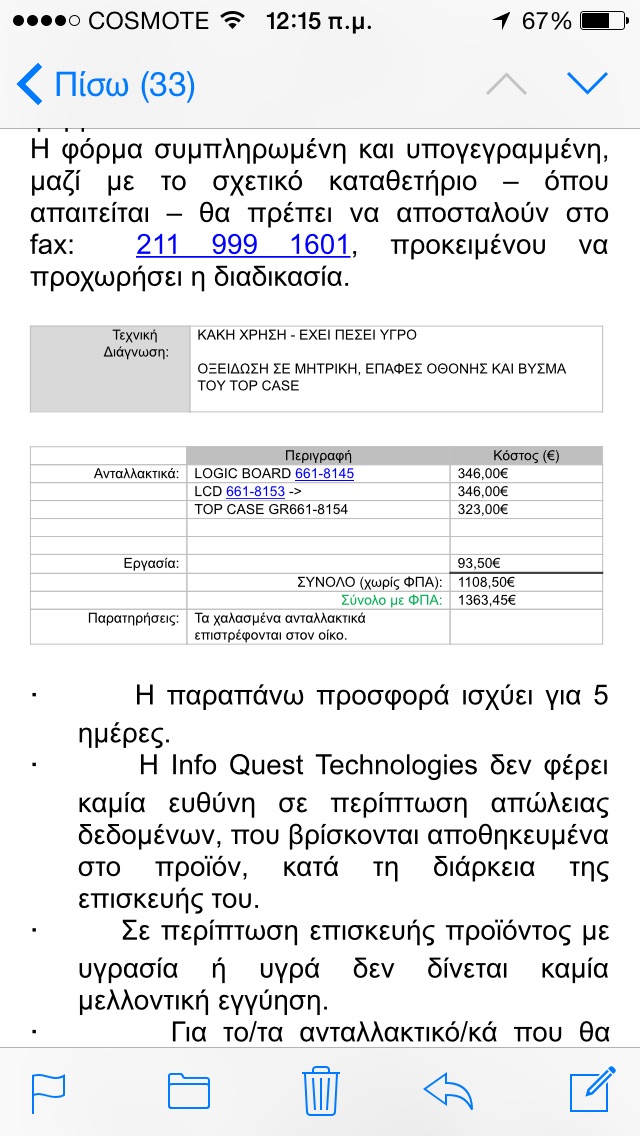

mousatof Δημοσ. 30 Οκτωβρίου 2014 Δημοσ. 30 Οκτωβρίου 2014 Κανω αυτες τις ερωτησεις γιατι εδωσα 1750€ οταν το πηρα και δεν θελω να δωσω αλλα 1000 για επισκευη. Επιπλεον προσπαθω να μαθω οτι δεν ξερω απο σας. Θα το παω αυριο στην infoquest. 20€ θελει για να το δουν. Ευχαριστω για την βοηθεια και θα σας κραταω ενημερους!
mousatof Δημοσ. 1 Νοεμβρίου 2014 Δημοσ. 1 Νοεμβρίου 2014 Οξειδωση σημαινει σκουρια ή κανω λαθως; Κι αν ναι ποτε προλαβε να σκουριασει;!! Η οθονη πως γινεται να χαλασε; Heeeeeelp fuzzy. Απο οτι βλεπω λεει σε βυσμα, δεν γινεται να αντικατασταθει μονο το βυσμα; .
Dr.Fuzzy Δημοσ. 1 Νοεμβρίου 2014 Δημοσ. 1 Νοεμβρίου 2014 Λοιπόν φίλε μου άκου τι έχει γίνει... Το υγρό που έπεσε πάνω στις επαφές επειδή αυτές διαρρέονταν από ρεύμα την στιγμή εκείνη είχε ως αποτέλεσμα ένα φαινόμενο που ονομάζεται ηλεκτρόλυση κατά την οποία διασπάται το νερό στα στοιχεία του (οξυγόνο, υδρογόνο) και έχει ως συνέπεια την οξείδωση του χαλκού στις επαφές και τις διαδρομές της μητρικής λόγο ιόντων υδρογόνου στην κάθοδο, μπλά μπλά...απλή φυσική. Επίσης εκτός από την οξείδωση έχουμε σίγουρα και βραχυκύκλωμα που πιθανόν να έχει κάψει διάφορα εξαρτήματα. Ήταν εκεί που εσύ το στέγνωνες ανοιχτό και αυτό αναβόσβηνε...Αν είχε χέρι, θα σε μούτζωνε δηλαδή... Όπως και να έχει, αυτό που λέει η διάγνωση είναι ότι, οι επαφές του βύσματος της οθόνης έχουν διαβρωθεί όπως επίσης και του πληκτρολογίου (το top case). Είναι χαλκός πολύ πολύ λεπτός που απλά σχεδόν έλιωσε. Οπότε...πας οπωσδήποτε για μητρική και ψάχνεις να δεις αν τα ribbon cables με τα βύσματα τους υπάρχουν και αλλάζουν ξεχωριστά. Εφόσον υπάρχουν και αλλάζουν έχεις μεγάλη πιθανότητα να γλυτώσεις την οθόνη και μικρότερη το top case. Η χειρότερη περίπτωση από θέμα χρημάτων είναι αυτή που σου είπαν και δεν συμφέρει σε καμία περίπτωση και η καλύτερη...γύρω στα 600-700 ευρώ που και πάλι δεν νομίζω να συμφέρει. Γνώμη μου...κράτα ότι σώζεται (σκληρός, dvd αν έχει, ram αν δεν είναι fixed, ανάλογα το μοντέλο που έχεις) και με 700 ευρώ ψάξε για κάποιο μεταχειρισμένο.
