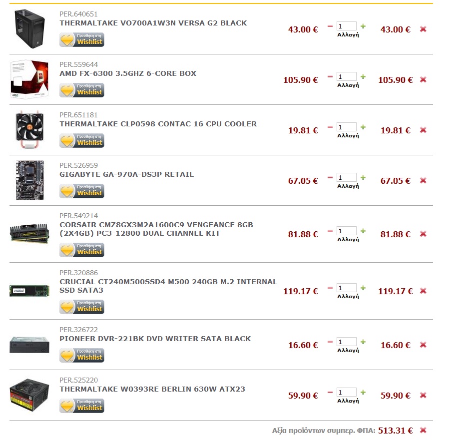

Andreas4el Δημοσ. 1 Απριλίου 2014 Δημοσ. 1 Απριλίου 2014 Καλησπέρα, θέλω να συνθέσω ένα PC αποκλειστικά για χρήση προγραμμάτων επεξεργασίας φωτογραφίας, όπως photoshop, lightroom κ.λ.π. με τις τελευταίες εκδόσεις. Τα χρήματα που μπορώ να διαθέσω είναι 500 ευρώ (χωρίς οθόνη). Διαβάζοντας τις τελευταίες μέρες έφτιαξα μια λίστα και θα ήθελα τη γνώμη σας για το τι μπορώ να αλλάξω, τι να αποφύγω ή τι να βελτιώσω : Κάρτα γραφικών δεν έχω συμπεριλάβει και αν είναι κάτι που μπορώ να το αποφύγω ή να το προσθέσω αργότερα θα το προτιμήσω. Τέλος, για οθόνη έχω επιλέξει την Dell U2412M έχοντας διαβάσει πολύ καλές κριτικές. Οποιαδήποτε πρόταση σχετικά και μ’ αυτό ευπρόσδεκτη.

trujillo2008 Δημοσ. 1 Απριλίου 2014 Δημοσ. 1 Απριλίου 2014 θελεις οπως λες να γλυτωσεις χρηματα απο την καρτα γραφικων οποτε θα προτεινα να πας σε apu επεξεργαστη
Andreas4el Δημοσ. 1 Απριλίου 2014 Μέλος Δημοσ. 1 Απριλίου 2014 Έχω εξωτερικό σκληρό που αποθηκεύω τα αρχεία μου. Την Dell U2412M την προτείνουν λόγω IPS το οποίο όσοι ασχολούνται με τη φωτογραφία θεωρούν πολύ σημαντικό. Όσο για κατάστημα δεν έχω κάποια ιδιαίτερη προτίμηση, μένω Θεσσαλονίκη οπότε οι επιλογές είναι λιγότερες και θα προτιμούσα να πάρω το μηχάνημα έτοιμο και όχι να το στήσω εγώ. θελεις οπως λες να γλυτωσεις χρηματα απο την καρτα γραφικων οποτε θα προτεινα να πας σε apu επεξεργαστη Όπως αυτός π.χ? http://www.visionstudio.gr/prodinfo.asp?id=37620&cat=2 Ή να κρατήσω αυτόν που διάλεξα και να επιλέξω μια απλή κάρτα γραφικών?
Millennium Δημοσ. 1 Απριλίου 2014 Δημοσ. 1 Απριλίου 2014 Τότε σε συμφέρει να κοιτάξεις από visionstudio. Η Dell U2412M είναι πολύ καλή αλλά στα χρήματα της περίπου έχει βγει η U2414H που'ναι ανανεωμένο μοντέλο σε όλους τους τομείς πέρα από την ανάλυση.Διάβασε για αυτήν στο νετ.
trujillo2008 Δημοσ. 1 Απριλίου 2014 Δημοσ. 1 Απριλίου 2014 κοιτα ο 6300 ειναι καλυτερος . απλα σου ειπα για apu διοτι ειπες να βαλεις αργοτερα μια καρτα .
Andreas4el Δημοσ. 1 Απριλίου 2014 Μέλος Δημοσ. 1 Απριλίου 2014 Η Dell U2412M είναι πολύ καλή αλλά στα χρήματα της περίπου έχει βγει η U2414H που'ναι ανανεωμένο μοντέλο σε όλους τους τομείς πέρα από την ανάλυση.Διάβασε για αυτήν στο νετ. Είναι μεν ανανεωμένο μοντέλο αλλά έχει λόγο 16:9 (σε αντίθεση με το 16:10 της U2412m) που δε βολεύει τόσο για επεξεργασία φωτογραφίας. Επίσης, η φωτεινότητά της είναι στα 250 cd/m2 ενώ της U2412m στα 300 cd/m2 . κοιτα ο 6300 ειναι καλυτερος . απλα σου ειπα για apu διοτι ειπες να βαλεις αργοτερα μια καρτα . Άρα καλύτερα να βάλω μια απλή κάρτα γραφικών? Μπορείς να μου προτείνεις κάποια? Ευχαριστώ για τη βοήθειά σας, όπως καταλάβατε δεν έχω και πολλές γνώσεις στους υπολογιστές

g4m3r Δημοσ. 1 Απριλίου 2014 Δημοσ. 1 Απριλίου 2014 Είναι μεν ανανεωμένο μοντέλο αλλά έχει λόγο 16:9 (σε αντίθεση με το 16:10 της U2412m) που δε βολεύει τόσο για επεξεργασία φωτογραφίας. Επίσης, η φωτεινότητά της είναι στα 250 cd/m2 ενώ της U2412m στα 300 cd/m2 . Άρα καλύτερα να βάλω μια απλή κάρτα γραφικών? Μπορείς να μου προτείνεις κάποια? Ευχαριστώ για τη βοήθειά σας, όπως καταλάβατε δεν έχω και πολλές γνώσεις στους υπολογιστές δες και στις αγγελιες η απο κανεναν φιλο σου αν μπορεις να δανειστεις μια μεχρι να παρεις καινουργια,και οσο θα σου βγει ο 7700κ με την ψυξη τοσο θα σου βγει και ενας ι5-4440 περιπου που μπορεις να αποφυγεις την ψηχτρα εστω για αρχη.

rowain Δημοσ. 2 Απριλίου 2014 Δημοσ. 2 Απριλίου 2014 Μια πρόταση με κανονικό επεξεργαστή και κάρτα γραφικών από visionstudio: cpu: http://www.visionstudio.gr/prodinfo.asp?id=32105&cat=2&sub=377&pmanuf=0&sort=undefined&step=undefined cpu cooler: http://www.visionstudio.gr/prodinfo.asp?id=27918&cat=7&sub=211&pmanuf=458&sort=undefined&step=undefined mobo: http://www.visionstudio.gr/prodinfo.asp?id=34519&cat=3&sub=374&pmanuf=195&sort=undefined&step=undefined ram: http://www.visionstudio.gr/prodinfo.asp?id=27698&cat=4&sub=244&pmanuf=1103&sort=undefined&step=2 gpu: http://www.visionstudio.gr/prodinfo.asp?id=37536&cat=5&sub=0&pmanuf=348&sort=undefined&step=undefined psu: http://www.visionstudio.gr/prodinfo.asp?id=27539&cat=17&sub=0&pmanuf=395&sort=undefined&step=undefined case: http://www.visionstudio.gr/prodinfo.asp?id=31878&cat=1&sub=0&pmanuf=457&sort=undefined&step=undefined Σύνολο 500,59€ Υ.Γ. Σε psu με 10€ παραπάνω και πιο αξιόπιστο: http://www.visionstudio.gr/prodinfo.asp?id=33506&cat=17&sub=0&pmanuf=395&sort=undefined&step=undefined (καλύτερα να πας εδώ κατα τη γνώμη μου) Δηλ. νέο Σύνολο (με το άλλο psu): 514€ περίπου
Millennium Δημοσ. 2 Απριλίου 2014 Δημοσ. 2 Απριλίου 2014 ολη μερα ειναι ανοιχτο και δουλευει ουτε θερμοκρασια ουτε θορυβο ουτε τιποτα δεν εχω εγω παντως! Είσαι από τους τυχερούς φαίνεται αλλά δε ξέρω για πόσο ακόμα. Δε χρειάζεται τόσο μεγάλο τροφοδοτικό ένα τέτοιο σύστημα τώρα που το πρόσεξα.
Andreas4el Δημοσ. 2 Απριλίου 2014 Μέλος Δημοσ. 2 Απριλίου 2014 Μια πρόταση με κανονικό επεξεργαστή και κάρτα γραφικών από visionstudio: cpu: http://www.visionstudio.gr/prodinfo.asp?id=32105&cat=2&sub=377&pmanuf=0&sort=undefined&step=undefined cpu cooler: http://www.visionstudio.gr/prodinfo.asp?id=27918&cat=7&sub=211&pmanuf=458&sort=undefined&step=undefined mobo: http://www.visionstudio.gr/prodinfo.asp?id=34519&cat=3&sub=374&pmanuf=195&sort=undefined&step=undefined ram: http://www.visionstudio.gr/prodinfo.asp?id=27698&cat=4&sub=244&pmanuf=1103&sort=undefined&step=2 gpu: http://www.visionstudio.gr/prodinfo.asp?id=37536&cat=5&sub=0&pmanuf=348&sort=undefined&step=undefined psu: http://www.visionstudio.gr/prodinfo.asp?id=27539&cat=17&sub=0&pmanuf=395&sort=undefined&step=undefined case: http://www.visionstudio.gr/prodinfo.asp?id=31878&cat=1&sub=0&pmanuf=457&sort=undefined&step=undefined Σύνολο 500,59€ Υ.Γ. Σε psu με 10€ παραπάνω και πιο αξιόπιστο: http://www.visionstudio.gr/prodinfo.asp?id=33506&cat=17&sub=0&pmanuf=395&sort=undefined&step=undefined (καλύτερα να πας εδώ κατα τη γνώμη μου) Δηλ. νέο Σύνολο (με το άλλο psu): 514€ περίπου Πρέπει να πάρω και σκληρό δίσκο, οπότε ανεβαίνει αρκετά. 120 ευρώ για κάρτα γραφικών? Πρέπει να πάω τόσο ψηλά?
rowain Δημοσ. 2 Απριλίου 2014 Δημοσ. 2 Απριλίου 2014 Δε χρειάζεται τόσο μεγάλο τροφοδοτικό ένα τέτοιο σύστημα τώρα που το πρόσεξα. Αν στο μέλλον κάνει καμια αναβάθμιση όμως; Πρέπει να πάρω και σκληρό δίσκο, οπότε ανεβαίνει αρκετά. 120 ευρώ για κάρτα γραφικών? Πρέπει να πάω τόσο ψηλά? Αν πρέπει και σκληρό να πάρεις τότε ναι ανεβαίνει πιο πολύ..την R7 260X την έβαλα γιατί ήταν ακριβώς μέσα στο budget σου οπότε γιατί όχι..αλλά αν θες και σκληρό αλλάζει το πράγμα..
