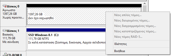

ennia Δημοσ. 1 Απριλίου 2014 Δημοσ. 1 Απριλίου 2014 εδω και πολυ καιρο ειχε ηγεια 9% αλλα δουλευε κανονικα. σημερα δεν τον βλεπει, και στη διαχειρηση δισκων μου βγαζει αυτα τα μνμ.ειναι σχεδον γεματος και εχω και καποια σημαντικα "εγγραφα" που πρεπει να βγουν.πειτε καμια ιδεα πως να τον ανοιξω.

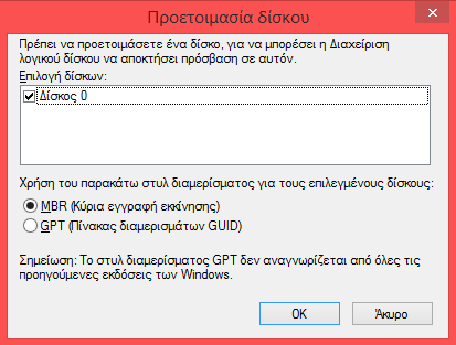

Captain Nemo Δημοσ. 1 Απριλίου 2014 Δημοσ. 1 Απριλίου 2014 Λογικά θα πατήσεις ok στο mbr αλλά για σιγουριά θα μιλήσει και κάποιος ποιο ειδικός και αφού ο σκληρός σου έλεγε με τον τρόπο του δεν πάω καλά, δεν έπρεπε να είχες βάλει τα έγγραφα και σε ένα δισκάκι; πολλές φορές είμαστε άξιοι της μοίρας μας αφού και πρόβλημα να μην είχε πάλι ήταν καλό να έχεις αντίγραφα.Δεν είναι και το πιο αξιόπιστο σύστημα στον κόσμο οι δίσκοι.Δες και το File Recovery της Active

Captain Nemo Δημοσ. 1 Απριλίου 2014 Δημοσ. 1 Απριλίου 2014 αφού τον βλέπει το disk manager στην φωτογραφία
ennia Δημοσ. 1 Απριλίου 2014 Μέλος Δημοσ. 1 Απριλίου 2014 εκει τον βλεπει... αλλα στον υπολογιστη μου δεν φαινεται. στο disk manager λεει οτι δεν εχει εκχωηρθει οποτε δεν ειναι και λειτουργικος. τον εβγαλα να κρυωσει μπας και τον δει μετα
