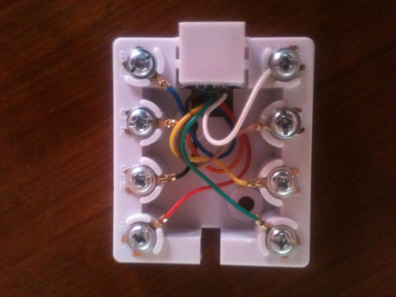

poulinos Δημοσ. 6 Απριλίου 2014 Δημοσ. 6 Απριλίου 2014 : : Καμία ιδέα πως ενώνονται; Sent from my iPhone using Insomnia αν το πηρες για δικτυο τοτε λαθος αγορα.η θα βαλεις Rj45 clip απευθειας η πηγαινε παρε κανα αλλο πριζακι πχ legrand ,panduit.οχι τετοιο.δεν ειναι για τετοια δουλεια.

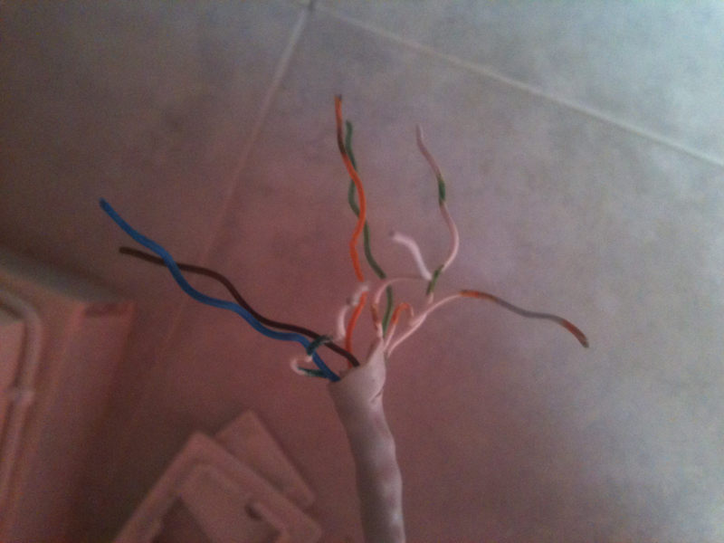

georho Δημοσ. 12 Απριλίου 2014 Μέλος Δημοσ. 12 Απριλίου 2014 Τελικά προσπάθησα με απ να βάλω φισακι rj45 στο car6 καλώδιο αλλα με αποτυχία.ακολουθησα http://www.belden.com/resourcecenter/tools/installguides/upload/RJ45-Installation_CAT6_Shielded.pdf Στο βήμα 7 το διαχωριστικο χρειαζετε;πήγα σε 2 - 3 μαγαζιά εδώ στην Ρόδο μπάς και το έχουν αλλα μου είπαν οτι δεν χρειαζετε;μήπως φταίει αυτο που δεν δουλεύει;ίσως ακούγονται γελοία αυτά που ρωτάω απλα τώρα τα μαθαίνω και προσπαθώ να τα κάνω μόνος μου !! Sent from my iPhone using Insomnia
jkoukos Δημοσ. 12 Απριλίου 2014 Δημοσ. 12 Απριλίου 2014 Όταν λες αποτυχία τι εννοείς; α. Δεν μπόρεσες να το πρεσάρεις και γιατί; Στην περίπτωση αυτή χρειάζεται κανονικό Cat6 φισάκι (με το διαχωριστικό που ρωτάς) διότι δεν χωράνε τα καλώδια να περαστούν. β. Το πρέσαρες αλλά δεν δουλεύει; To πιθανότερο να μην έχουν πρεσαρισθεί καλά ή να έχεις λάθος συνδεσμολογία.
poulinos Δημοσ. 13 Απριλίου 2014 Δημοσ. 13 Απριλίου 2014 Τελικά προσπάθησα με απ να βάλω φισακι rj45 στο car6 καλώδιο αλλα με αποτυχία.ακολουθησα http://www.belden.com/resourcecenter/tools/installguides/upload/RJ45-Installation_CAT6_Shielded.pdf Στο βήμα 7 το διαχωριστικο χρειαζετε;πήγα σε 2 - 3 μαγαζιά εδώ στην Ρόδο μπάς και το έχουν αλλα μου είπαν οτι δεν χρειαζετε;μήπως φταίει αυτο που δεν δουλεύει;ίσως ακούγονται γελοία αυτά που ρωτάω απλα τώρα τα μαθαίνω και προσπαθώ να τα κάνω μόνος μου !! Sent from my iPhone using Insomnia καταρχην απο την αλλη πλευρα πως ειναι?β.εχεις φτιαξει και τις 2 πλευρες ακριβως με την ιδια χρωματολογια? επισης χωραει σε cat5e κλιπακι η δεν χωρανε τα καλωδια?τα εφτασες ολα μεχρι τελους?αν σε δυσκολευει μπορεις ειτε να βαλεις καποιο πριζακι αλλα οχι αυτο που εδειξες ειτε να παρεις cat6 κλιπακι με διαχωριστο.πουλανε και Lan tester που τεσταρουν το καλωδιο αν ειναι συνδεδεμενο σωστα.αλλοι το κανουν και με πολυμετρο.και επισης πως ειδες οτι δεν δουλευει?για αρχη συνδεσε ενα Pc να δεις αν εχεις ιντερνετ.επισης εχω δει καιι προβληματικα rj 45 crimp tool που παταγαν το κλιπακι λαθος.ενα φτηνο που ειχε πεσει στα χερια μου μετα απο 10 κλιπακια αρχισε να τα παταει λαθος και με tester δεν εβγαινε σωστο παρολο που θεωρητικα φαινοταν σωστο οτι τα εχει πατησει.τιποτα δεν ειναι γελοιο.απλα πολλες φορες χωρις καταλληλα εργαλεια ειναι δυσκολο να κανεις δουλεια η να τσεκαρεις κατι και να δεις που εχει γινει το λαθος.απλα τα σπαστα rj45 clip ειναι πιο ευκολα.
toketog Δημοσ. 15 Απριλίου 2014 Δημοσ. 15 Απριλίου 2014 georho, επειδη την εχω πατησει κι εγω με αυτη την πλαστικη πριζα, η χρωματολογια ειναι: Λευκό/Πορτοκαλί -> ΜπλέΠορτοκαλι -> ΠορτοκαλίΛευκό/Πράσινο ->ΜαύροΜπλέ -> ΚόκκινοΛευκό/Μπλε -> ΠράσινοΠράσινο -> ΚίτρινοΛευκό/Καφέ -> ΚαφέΚαφέ -> Άσπρο
poulinos Δημοσ. 17 Απριλίου 2014 Δημοσ. 17 Απριλίου 2014 georho, επειδη την εχω πατησει κι εγω με αυτη την πλαστικη πριζα, η χρωματολογια ειναι: Λευκό/Πορτοκαλί -> Μπλέ Πορτοκαλι -> Πορτοκαλί Λευκό/Πράσινο ->Μαύρο Μπλέ -> Κόκκινο Λευκό/Μπλε -> Πράσινο Πράσινο -> Κίτρινο Λευκό/Καφέ -> Καφέ Καφέ -> Άσπρο αν και με πολυμετρο μπορει να βρει και το Pinout απλα οι πριζες αυτες δεν ειναι για δικτυο κανονικα.και δεν συστυνονται για δικτυο.δεν θεωρουνται οσο ξερω ουτε καν cat5.συν οτι ειναι δυσκολο να την φτιαξεις διοτι πρεπει να γδυσεις το καλωδιο στην ακρη συν οτι χαλας πολυ μεγαλο κομματι απο την συστροφη για να φτασει μεχρι εκει.και επειδη ενα σωστο πριζακι δεν κανει ουτε 5-6 ευρω καλο θα ηταν να βαλει κατι σωστο για να γλυτωσει προβληματα απωλειες κτλ.αυτα τα πριζακια ειναι ωραια σαν τηλεφωνικα ειτε Pots ειτε isdn.
toketog Δημοσ. 17 Απριλίου 2014 Δημοσ. 17 Απριλίου 2014 ναι, ισχυει οτι δεν ειναι και τοσο ευκολες στην εκγατασταση....εγω παντως ειχα ξεγυμνωσει τα καλωδια με το εργαλειο απογύγμνωσης και παιζει μια χαρα εδω και 2-3 χρονια....σαν θυρα παντως εχουν rj-45 και οχι rj-11
jkoukos Δημοσ. 17 Απριλίου 2014 Δημοσ. 17 Απριλίου 2014 Όπως γράφει και ο @poulinos, οι πρίζες αυτές κάνουν μόνο για τηλεφωνία. Οι ISDN συσκευές χρησιμοποιούν RJ45. Σε μικρά μήκη καλωδίων θα δουλέψει η πρίζα, όπως επίσης και οποιοδήποτε καλώδιο cat. Σε μεγάλα μήκη υπάρχει πρόβλημα και το δίκτυο πιθανότα θα παίζει σε χαμηλότερη ταχύτητα (10Mbps) ή καθόλου.
poulinos Δημοσ. 17 Απριλίου 2014 Δημοσ. 17 Απριλίου 2014 ναι, ισχυει οτι δεν ειναι και τοσο ευκολες στην εκγατασταση....εγω παντως ειχα ξεγυμνωσει τα καλωδια με το εργαλειο απογύγμνωσης και παιζει μια χαρα εδω και 2-3 χρονια....σαν θυρα παντως εχουν rj-45 και οχι rj-11 δεν είναι ότι δεν θα παιξει αλλα ουτε gigabit Θα σηκωσεις ουτε και το 100 αρι είναι εγγυημενο ότι θα παιξει πχ σε 100 μετρα καλωδιο.γενικοτερα δεν εχουν φτιαχτει για αυτό το σκοπο ασχετα που οκ μπορει να παιξει.αλλωστε τα Keystones είναι πιο ευκολα να τα φτιαξεις και είναι αρκετα φτηνα.ναι δινουν rj45 αλλα rj45 μπορει να παιξουν και αλλα πραγματα.στα οποια δεν εχεις πρόβλημα να μπει σε τετοιο πριζακι.πχ πολλαπλα ζευγη για μισθωμενο,Isdn κτλ. 1
