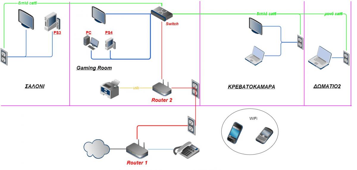

mythoc Δημοσ. 4 Απριλίου 2014 Μέλος Δημοσ. 4 Απριλίου 2014 Παρακαλώ το θέμα να μεταφερθεί στο Δίκτυα & Ασφάλεια! Έβγαλα μια πρόχειρη εικόνα με το πως σκοπεύω να διαμορφώσω το τελικό δίκτυο. Σκέφτομαι να προσθέσω και ενα hdmi απο το gaming room -> σαλονι. Πως σας φαίνεται? Θα έχω κάπου πρόβλημα? Ουσιαστικά από το switch, ολα θα καταλήγουν σε wall outlets και από εκεί στα μηχανήματα. Ερώτηση: αν για αρχη χρησιμοποιήσω μόνο το router1 και ενα gigabit switch, το δίκτυο θα παραμείνει gigabit σωστά?
jkoukos Δημοσ. 4 Απριλίου 2014 Δημοσ. 4 Απριλίου 2014 To switch θα πρέπει να συνδέεται κατευθείαν με το router1 και όχι μέσω του router2. Υπόψιν με απλά καλώδια HDMI παίζεις μέχρι 5 μέτρα. Με καλύτερης ποιότητας καλώδιο (High Speed) φτάνεις τα 15 μέτρα. Από εκεί και πάνω θέλεις κατάλληλο extender. Η τηλεφωνία πως θα δουλεύει;
mythoc Δημοσ. 4 Απριλίου 2014 Μέλος Δημοσ. 4 Απριλίου 2014 To switch θα πρέπει να συνδέεται κατευθείαν με το router1 και όχι μέσω του router2. Υπόψιν με απλά καλώδια HDMI παίζεις μέχρι 5 μέτρα. Με καλύτερης ποιότητας καλώδιο (High Speed) φτάνεις τα 15 μέτρα. Από εκεί και πάνω θέλεις κατάλληλο extender. Η τηλεφωνία πως θα δουλεύει; Τι πρόβλημα θα υπάρχει αν συνδεθεί στο 2? Εύκολο είναι βέβαια να συνδεθεί κατευθείαν, θα μπει στο τοιχο ο οποιος οδηγεί στο 1. Απλώς θα χρειαστεί από τι κατάλαβα να μπει και εκεί ένα διπλό utp για να συνδεθεί μελλοντικά και το router 2. Το τηλέφωνο έρχεται απο splitter, δεν περνάει από το router. Για το hdmi λογικά 10μετρο θα παρω, αν και ίσως φτασει και το 5αρι.
