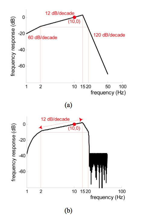

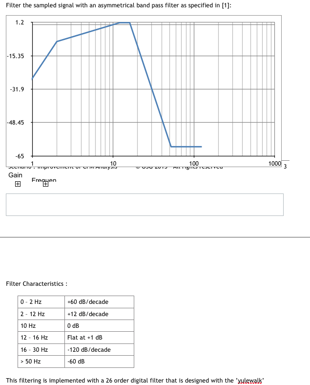

glaza Δημοσ. 26 Μαρτίου 2014 Δημοσ. 26 Μαρτίου 2014 Καλησπέρα παιδιά, ήθελα να ρωτήσω αν κάποιος μπορεί να με βοηθήσει στη σχεδίαση του παρακάτω φίλτρου με έναν από τους δύό τρόπους (κυρίως ενδιαφέρομαι για τον πρώτο). Έχω προσπαθήσει με χίλιους τρόπους να το υλοποιήσω αλλά δε μπορώ. Αν κάποιος μπορεί να βοηθήσει, θα το εκτιμούσα ιδιαιτέρως. Μπορώ να παραθέσω και τον κώδικα που έχω υλοποιήσει ως τώρα αν χρήζει σημασίας. 1. Σχεδίαση με yulewalk 2. Σχεδίαση (asymmetrical) με Parks Mcclellan
Timonkaipumpa Δημοσ. 26 Μαρτίου 2014 Δημοσ. 26 Μαρτίου 2014 Αυτό http://www.mathworks.com/help/signal/ref/yulewalk.html το έχεις δει;
glaza Δημοσ. 26 Μαρτίου 2014 Μέλος Δημοσ. 26 Μαρτίου 2014 φυσικά φίλε μου, αλλά δεν εξηγεί τίποτα για asymmetrical, για το πως να δωσεις τα magnitude, αν τα δίνεις κανονικοποιημένα ή οχι τα vectors των magnitude και πολλά πολλά άλλα που θέλω να ρωτήσω. Δεν είμαι άσχετος από Matlab, ούτε ψάχνω κάποιον να μου γράψει τον κώδικα. Το ακριβώς αντίθετο ίσα ίσα. Απλή βοήθεια θέλω
Timonkaipumpa Δημοσ. 26 Μαρτίου 2014 Δημοσ. 26 Μαρτίου 2014 Δεν έχω ασχοληθεί με asymmetric filters. Όμως, δες μία ματιά σε αυτά: http://stackoverflow.com/questions/15238413/asymmetric-gaussian-filter http://www.dsprelated.com/showmessage/123107/1.php
insomniaK Δημοσ. 29 Μαρτίου 2014 Δημοσ. 29 Μαρτίου 2014 φυσικά φίλε μου, αλλά δεν εξηγεί τίποτα για asymmetrical, για το πως να δωσεις τα magnitude, αν τα δίνεις κανονικοποιημένα ή οχι τα vectors των magnitude και πολλά πολλά άλλα που θέλω να ρωτήσω. Δεν είμαι άσχετος από Matlab, ούτε ψάχνω κάποιον να μου γράψει τον κώδικα. Το ακριβώς αντίθετο ίσα ίσα. Απλή βοήθεια θέλω Στο λινκ από mathworks και στην περιγραφη και στο παράδειγμα του αναφέρει πως είναι κανονικοποιήμενα τα διανύσματα. Ποια ακριβώς είναι η απορία σου;
