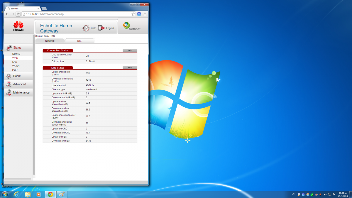

TEOKOS Δημοσ. 21 Μαρτίου 2014 Δημοσ. 21 Μαρτίου 2014 Στο ισόγειο με Wind συγχρονίζω στα 7-7,5. Στον δεύτερο όροφο με forthnet στα 4,2. Τι να κοιτάξω πρώτα? έχω να ασχοληθώ με modems ,internet κ.λ.π χρόνια. Τhanks
TEOKOS Δημοσ. 22 Μαρτίου 2014 Μέλος Δημοσ. 22 Μαρτίου 2014 Κανείς που ξέρει να διαβάζει τα στατιστικά; Τι μπορεί να φταίει για τις χαμηλές ταχύτητες ; Οι καλωδιώσεις του σπιτιού ,η forthnet, η απόσταση από το κέντρο; Που είσαι pouline να βοηθήσεις;
poulinos Δημοσ. 28 Μαρτίου 2014 Δημοσ. 28 Μαρτίου 2014 αν πιανουν τα χερια σου κανε τα παρακατω γιατι μπορει να φταινε πολλα πραγματα. α.δοκιμασε το ρουτερ της wind στην γραμμη της forthnet για να δεις ποσο συγχρονιζεις. β.αν πιανουν τα χερια σου δοκιμασε την γραμμη της forthnet Στον κατανεμητη/χωνευτη ή αποσυνδεσε απο το κεντρικο πριζακι ολα τα καλωδια και κρατα μονο τα 2 που ερχονται απο τον κατανεμητη και δοκιμασε εκει να δεις ποση ταχυτητα εχεις. δεν θα τρεχεις speedtests.θα κοιτας μεσα απο τον ρουτερ. επισης μιλα με forthnet να σου πουν αν εισαι σε alcatel dslam η σε siemens.αν εισαι σε alcatel ισως να μπορεις να κερδισεις λιγακι ακομα. για το huawei κανε και ενα firmware update http://www.forthnet.gr/media/texniki_ypostiriksi_new/data/firmwares/Huawei_HG521_B021_version.zip ναι γενικα εισαι λιγο μακρυα οποτε μπορει να μην φταιει κατι σε εσενα μπορει να μην φταιει το ρουτερ και απλα να εχεις πετυχει σε χειροτερο ζευγαρι.απλα δοκιμασε και το ρουτερ της wind διοτι το Huawei ακομα και με το νεο firmware δεν φημιζεται για τους καλους συγχρονισμους του.οποτε μπορει απλα να ειναι θεμα ρουτερ.γενικοτερα μερικοι ελεγαν οτι συγχρονιζει 1-2 mbit πιο κατω απο αλλο ρουτερ.και κανονικα αν η wind σε εχει με 9 margin θα πρεπε να παιζεις καλυτερα με forthnet που εχει 6 margin. αυτα για αρχη.δες αυτα και οτι ειναι εδω ειμαστε.
