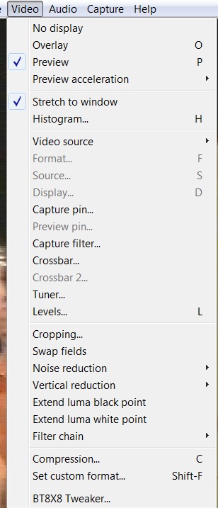

.::NikoS::. Δημοσ. 23 Μαρτίου 2014 Μέλος Δημοσ. 23 Μαρτίου 2014 Ρυθμίσεις για contrast, brightness, saturation κλπ έχω δεν υπάρχει θέμα. Επίσης στο μενου Video είχε επιλεγμένο το Overlay και τώρα επέλεξα Preview με Acceleration Progressive both fields. Καταρχήν σκοτείνιασε και έφτιαξε απο μονο του contrast. Οι οριζόντιες γραμμές δεν εξαφανίστηκαν πλήρως όμως. Αν φτιάχνεται μετά από το freemake τότε μάλλον θα το κάνω έτσι γιατί με τις γραμμές δεν βλέπεται. Λογικο που έχασες τη μπάλα αφού σε έπρηξα! Δεν είσαι υποχρεωμένος να απαντάς αν βαρέθηκες Σου βάζω φωτο απο το μενου βιντεο και πολύ σύντομα κάποιες από τις επιλογές. Capture Pin > φωτό 2 στο ποστ #23 Capture filter> πάλι κάποια Properties με επιλογές για PAL κλπ (έχω PAL_Β ) λέει επίσης Signal detected 1 και Lines detected 625. Έχει και Checkbox: VCR Input (δε ξερω τι να το βαλω). Έχει και δεύτερη καρτέλα που ρυθμίζω κι εκεί φωτεινότητα κλπ όπως είναι στις webcam για παράδειγμα. Crossbar> ούτε που ξερω κάτι για input output της καρτας λεει, δουλευουν οπως τα εχω επιλεγμενα (composite κλπ) Tuner> δε μας αφορά είναι για να επιλέξω τι θα παίζει από την κάρτα TV αν δηλαδή θέλω άλλη πηγή και να επιλέξω κανάλι κλπ Levels> Πάλι brightness, contrast κλπ . . Compression> Έχω επιλέξει τον codec και τις ρυθμίσεις του Set custom format> φωτό 1 στο ποστ #23 Αυτάαα δε νομίζω πως έχει κάτι άλλο που να με ενδιαφέρει για ρυθμίσεις κλπ. Μάλιστα πολλά από αυτά δεν τα πείραξα. Επίσης μπέρδεμα ειναι πως όλα αυτά τα βλέπεις αφού ανοίξεις το πρόγραμμα και πας: File>Capture AVI. Γιατι ανοίγοντας αρχικά σε πάει στον Editor και έχει ένα μενου Options εκεί αλλά δε ξέρω αν παίζουν ρόλο στο Capture εκείνες οι ρυθμίσεις. Δε ξέρω πως να σε ευχαριστήσω
CheOnWeb Δημοσ. 24 Μαρτίου 2014 Δημοσ. 24 Μαρτίου 2014 Με τις επιλογές που έχεις καταλήξει και το μάτι σου για σύμβουλο, κάνε ένα πλήρες τεστ μέχρι το τελiκό mp4. Δυστυχώς το freemake δεν έχει επιλογή για deinterlace οπότε καλό είναι να πας σε Handbrake.fr για να κάνεις το convertion. Υπ' όψιν ότι το DVD θα είναι αναγκαστικά Interlaced και οι γραμμές θα φαίνονται σε μη crt και plasma οθόνες, εκτός αν βρεις τρόπο να τα κάνεις progressive capture ή αν τα DVD τα κάνεις από τα converted αρχεία. Δηλαδή να κάνεις capture interlace, convert σε mp4 progressive με το Handbrake και μετά DVD στο freemake. Στα προγράμματα όμως που δεν έχεις το θέμα των γραμμών, τι περιορισμούς ή δυσκολίες έχεις;
