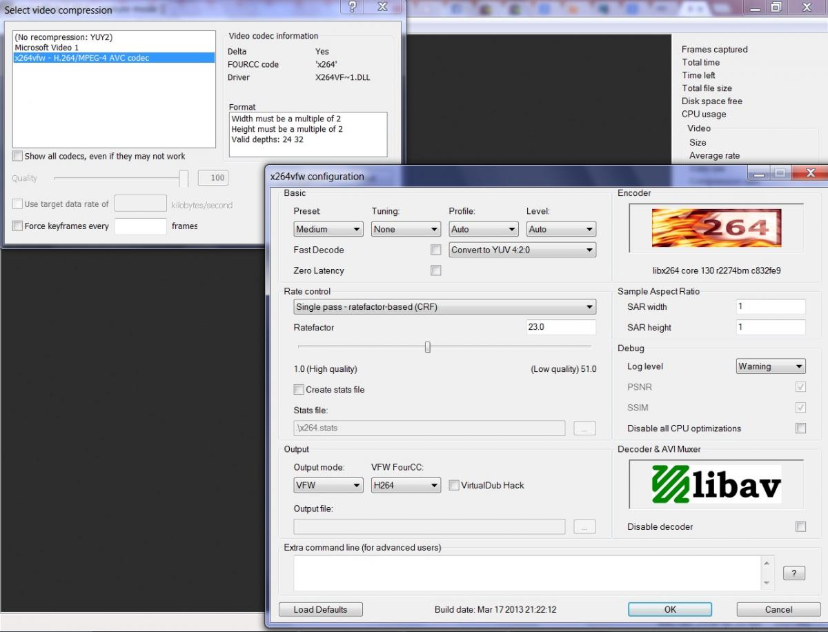

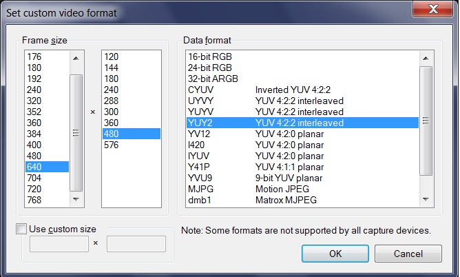

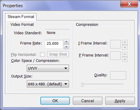

.::NikoS::. Δημοσ. 22 Μαρτίου 2014 Μέλος Δημοσ. 22 Μαρτίου 2014 (επεξεργασμένο) Μετά από αρκετές δοκιμές φαίνεται ότι μου γράφει και στα 768χ576 απλά δε ξέρω αν το κανει μέσω του software και η κάρτα απλά περνάει τα 640χ480. Αν γινεται κατι τετοιο δε θα εχει και πολυ νοημα αφου θα ειναι σα να κανει ψηφιακο zoom Πάντως ρίξε μια ματιά στις φωτό σε παρακαλώ. 1) Μπορώ να επιλεξω χειροκίνητα την ανάλυση αλλα και την κωδικοποίηση (πολλές από αυτες δεν υποστηρίζονται) Μετά ανάλογα τι επιλέξω, μπορώ να πάω σε άλλο παραθυρακι που λεει compression και δε ξερω τι να κανω εκει. Βεβαια σε κάποια video formats δεν μου εμφανιζει επιλογες για compression. 2) Μαλλον είναι τα properties της συσκευής μου και από αυτά που φαίνονται, μονο τα FPS μπορώ να αλλάξω. edit: κάτι πρέπει να κάνω πάντως γιατί τώρα στα 37 δευτερολεπτα που δοκιμασα να γραψω, επιασαν καμια 500αρια ΜΒ! Επεξ/σία 22 Μαρτίου 2014 από .::NikoS::.
CheOnWeb Δημοσ. 22 Μαρτίου 2014 Δημοσ. 22 Μαρτίου 2014 Δες αν βοηθάει αυτό ( ) μήπως καταφέρεις να γράψεις κατ' ευθείαν σε h264 (ή x264).Λογικά πρέπει να κατεβάσεις ένα codec pack για να "φυτέψεις" κι άλλες επιλογές στο software. Αλλιώς πρέπει να κάνεις τεστ με motion jpg ( πιο κάτω που δεν βλέπω τι άλλους codecs έχει; ). Βάλε 768χ576, δεν χάνεις τίποτα. Ξαναστείλε screenshot να σου πω για ρυθμίσεις. Γύρω στα 6-8Mbps θέλεις.
.::NikoS::. Δημοσ. 22 Μαρτίου 2014 Μέλος Δημοσ. 22 Μαρτίου 2014 Πιο κάτω από το Matrox MJPEG έχει: HDYC YUV 4:2:2 interleaved (Rec. 701) v210 YUV 4:2:2 interleaved (10 bit) Φύτεψα λοιπόν αυτόν τον codec που δείχνει στο βίντεο. Αλλά δεν εμφανίζεται εκεί στο video format. Στο compression εμφανίζεται. Στο video format αφήνω "YUY2 YUV 4:2:2 interleave" ? Οι ρυθμίσεις του στο compression φαινονται στην φωτο παρακάτω. Δοκίμασα και σε άλλο πρόγραμμα τώρα που έβαλα αυτόν τον codec και φαίνονται πιο απλά τα πράγματα. Για παράδειγμα στο STOIK Capturer έχει να επιλέξω αρχείο AVI ή WMV και δίπλα έχει Compression που μπορώ να βάλω αυτό το x264vfw (μόνο αν επιλέξω AVI) Στις ρυθμίσεις του προφανώς εμφανιζει τα ίδια με αυτά στην φωτό. Πιο απλό μου φαίνεται με αυτο τον τρόπο. Απλά δεν έχει ρύθμιση για να παρακάμψω την μοναδική επιλογή 640χ480 της ανάλυσης. Το VirtualDub φαίνεται πολύ ωραίο και με πολλές επιλογές/ρυθμίσεις αλλά πολύ μπερδεμένο για όποιον δε γνωρίζει. Ευχαριστώ

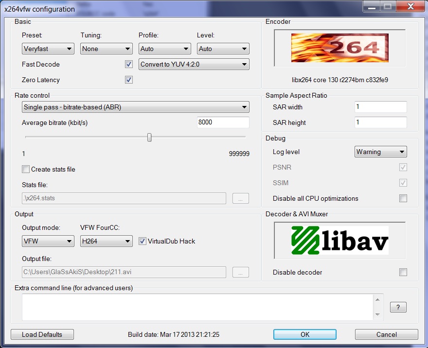

.::NikoS::. Δημοσ. 23 Μαρτίου 2014 Μέλος Δημοσ. 23 Μαρτίου 2014 Δε καταφέρνω να γράψω με αυτόν τον codec Με τις default ρυθμίσεις μου σκοτώνει τον επεξεργαστή και πέφτουν τα fps, του εβαλα faster encoding speed βελτιωθηκε καπως. Μπορω να βαλω και πιο γρηγορο εχει πολες επιλογες, αλλα δε ξερω αν αξιζει. Απο κατω επελεξα Single pass bitrate based και εβαλα 8000. Έχει επιλογή Multipass 1st pass αλλά δε μου γράφει εικόνα καν! Πιο κάτω έχει επιλογές: H264, h264, X264, x264, AVC1, avc1, VSSH τι διαφορά έχουν τα μικρά με τα κεφαλαία; Επιστήμη το έχουν κάνει το άθλημα δε καταλαβαίνω τίποτα Σε ευχαριστώ πάντως πάρα πολύ για το χρόνο που αφιέρωσες! Edit: Με τις ρυθμίσεις που εβγαλα στην φωτο παρακατω μου γραφει ομαλα και τα FPS την περισσοτερη ωρα που δοκιμασα έμειναν καρφωμένα στα 25. Την ωρα της εγγραφής όμως στο data rate στα στατιστικά που εμφανίζει το πρόγραμμα λέει περίπου 1000 αλλά στα properties του αρχείου λέει ~8000. Να ανησυχώ; Έβαλα και lame encoder και τον ρύθμισα στα 44100hz @ 128kbps για τον ήχο, τι να πω εμένα μου φαίνονται εντάξει.
CheOnWeb Δημοσ. 23 Μαρτίου 2014 Δημοσ. 23 Μαρτίου 2014 Καλά πας. Αν σου φαίνονται οκ, προχώρα. Ναι, το θέμα encoding έχει γίνει επιστήμη. Το frame rate παίζει οπότε μην ανησυχείς. Τα 8Mbps είναι περίπου 4GB ανά ώρα. Μόνο στον ήχο, αν δεν σου προκαλεί πρόβλημα, βάλε 48Khz.

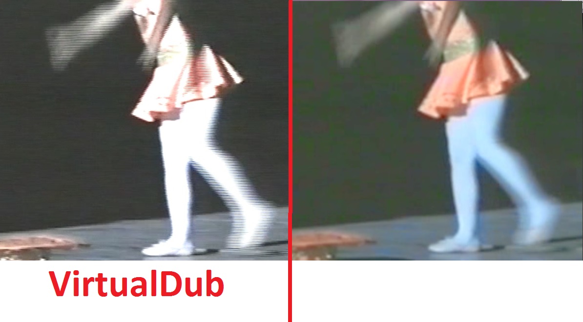

.::NikoS::. Δημοσ. 23 Μαρτίου 2014 Μέλος Δημοσ. 23 Μαρτίου 2014 Με τον ήχο δεν έχω πρόβλημα και παραπάνω να το βάλω. Τώρα παρατήρησα όμως πως με την εικόνα κάνει κόλπα το VirtualDub... Εκτός του ότι κάτι παίζει με το contrast (το οποίο μπορώ να το ρυθμίσω), κάνει κάτι περίεργες γραμμές στις γρήγορες κινήσεις. Δεξιά στην φωτο ειναι από το AVS Video recorder όπως έγραφα τοσες μέρες. Αλλά και από άλλα προγράμματα κάπως έτσι φαίνεται. Μόνο στο VirtualDub είναι τόσο χάλια. Πηγαίνει το μυαλό σου σε κάποια ρύθμιση να κοιτάξω; (η συγκεκριμένη κασέτα δεν είναι κι ότι καλύτερο, αλλά το πρόβλημα μου κάνει μπαμ!)
CheOnWeb Δημοσ. 23 Μαρτίου 2014 Δημοσ. 23 Μαρτίου 2014 Ως προς το contrast, που είναι και το πραγματικό πρόβλημα δεν ξέρω να σου πω αν δεν έχω όλες τις ρυθμίσεις μπροστά μου. Δεν έχω προλάβει να ασχοληθώ να το κατεβάσω και να κάνω τεστ αν και η μόνη πηγή που έχω είναι μια webcam. Θα την "δει" άραγε; Ως προς τις γραμμές που δεν είναι πραγματικό πρόβλημα: Το virtual dub γράφει interlace (όπως δηλαδή είναι και η εικόνα γραμμένη στο VHS) το οποίο μπορείς να δεις σωστά μόνο σε CRT και plasma οθόνες. Δεν σημαίνει ότι είναι λάθος αλλά θα φαίνεται λάθος σε κάθε άλλο monitor. Επίσης μπορείς αν το μετατρέψεις σε progressive και κατά την επόμενη κωδικοποίηση (αν υπάρξει). Αν έχεις την επιλογή καλύτερα να είναι απ´ την αρχή progressive {εκτός αν διαπιστώσεις ότι ο encoder που θα κάνει την τελική κωδικοποίηση (freemake ή handbrake) κάνουν καλύτερα την μετατροπή από interlace σε progressive. Ψιλά γράμματα για VHS υλικό. Επειδή έχω χάσει λίγο τη μπάλα, χωρίς το virtual dub, τι επιλογές έχεις;
