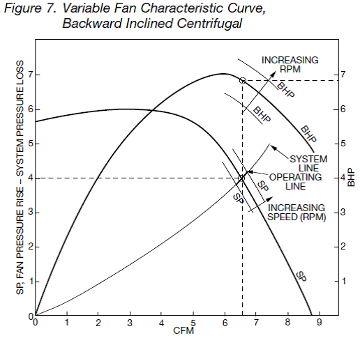

Euclides Δημοσ. 9 Μαΐου 2014 Δημοσ. 9 Μαΐου 2014 (επεξεργασμένο) αλλα κατι που παρεχει με καποια "ορμη" συνεχομενη αερα ωστε να εισερχεται και μεσα στο laptop. Τότε αναφέρεσαι στην υπερπίεση που δημιουργείται από τον/τους ανεμιστήρες ανάμεσα στο laptop και την βάση. Όσο μεγαλύτερη είναι η υπερπίεση, τόσο πιό πολύ διευκολύνεται η διείσδυση του αέρα μέσα σε αυτό. Η υπερπίεση εξαρτάται από το Δp του ανεμιστήρα, χαρακτηριστικό που δεν δίνει κανένας κατασκευαστής βάσεων. Και μεταξύ μας, και να το δίνανε ελάχιστοι θα το καταλαβαίνανε. Γιατί στην ουσία είναι μια καμπύλη που ονομαζεται χαρακτηριστική καμπύλη του ανεμιστήρα: Το Δp όμως, είναι άμεσα όμως εξαρτώμενο από την ισχύ του ανεμιστήρα, χαρακτηριστικό που δίνουνε οι κατασκευαστές βάσεων. Άρα, ίσως θα έπρεπε στα κριτήρια επιλογής που προανέφερα (παροχή αέρα (CFM), στάθμη θορύβου (dB), δυνατότητα ρύθμισης στροφών), να προσθέσουμε και την ισχύ του/των ανεμιστήρων (Watt). Τέλος, οι περισσότερες βάσεις είναι σχεδιασμένες για να ψύχουν το κάτω μέρος του laptop. Δεν είναι σχεδιασμένες για να δημιουργούν υπερπίεση κάτω από το laptop ώστε να διευκολύνουν την διείσδυση του αέρα σε αυτό. Η μοναδική βάση που έχει πέσει στην αντίληψή μου, και που είναι σχεδιασμένη για να δημιουργεί υπερπίεση, είναι αυτή: http://www.e-shop.gr/coolermaster-r9-nbc-caak-gp-notepal-comforter-air-black-p-PER.812239 Επεξ/σία 10 Μαΐου 2014 από Euclides 1

Euclides Δημοσ. 9 Μαΐου 2014 Δημοσ. 9 Μαΐου 2014 το Δp δεν ξερω τι ειναι για να ειμαι ειλικρινης, Είναι η διαφορά της πίεσης πριν και μετά τον ανεμιστήρα (ο αριστερός κατακόρυφος άξονας στο διάγραμμα). ομως λογικο μου κανει οσο μεγαλυτερη ποσοτητα αερα μαζευεται μεταξυ laptop βασης (υπερπιεση ανα καταλαβα καλα) τοσο ευκολοτερα να εισερχεται μεσα στο σασι και να ψυχει καλυτερα το μηχανημα. Με τις πληροφορίες που έδωσα, προσπάθησα να κάνω κατανοητό, αλλά κυρίως μετρήσιμο, αυτό που εσύ αντιλαμβάνεσαι διαισθητικά. Γιατί αν δεν το κάνουμε μετρήσιμο και σταθούμε σε υποκειμενικές έννοιες όπως δυνατό/αδύνατο, περισσότερο/λιγότερο, κλπ, δεν θα μπορούμε να συγκρίνουμε με αντικειμενικά κριτήρια τα διάφορα μοντέλα που κυκλοφορούν στην αγορά.
kostass__ Δημοσ. 9 Μαΐου 2014 Δημοσ. 9 Μαΐου 2014 συμφωνω απολυτως οσον αφορα την υποκειμενικοτητα για αυτο και το τονισα σε προηγουμενο ποστ μου Ευκλιδη. σαφως και πρεπει να ειναι μετρησιμες και οχι μπακαλιστικες (διαισθητικες) οι μεταβλητες μας εδω, δηλαδη υ υπερπιεση και το Δp ειναι σημαντικοι παραγοντες που εξαρτωνται απο τους αλλους προαναφερθεντες παραγοντες (λογικοτατο). και για αυτο λεω οτι οι rpm ειναι αρκετα σημαντικος παραγων! η καμπυλη του Δp γιατι παρουσιαζει την πτωση απο ενα σημειο και επειτα?
Euclides Δημοσ. 9 Μαΐου 2014 Δημοσ. 9 Μαΐου 2014 η καμπυλη του Δp γιατι παρουσιαζει την πτωση απο ενα σημειο και επειτα? Ναι. Όσο μεγαλώνει η παροχή, μειώνεται το Δp. Το μεγαλύτερο Δp το έχεις (θεωρητικά), όταν έχεις μηδενική παροχή. 1
kostass__ Δημοσ. 9 Μαΐου 2014 Δημοσ. 9 Μαΐου 2014 Ναι. Όσο μεγαλώνει η παροχή, μειώνεται το Δp. Το μεγαλύτερο Δp το έχεις (θεωρητικά), όταν έχεις μηδενική παροχή. κατ'αρχας σε ευχαριστω για τις απαντησεις. οκ, λογικο. λογω προφανως και της υπαρξης ανεμιστηρα στο laptop μεσα που δημιουργει αυτη την διαφορα "ρουφωντας" τον αερα μεταξυ laptop βασης... αν καταλαβα καλα. αν ισχυει αυτο τοτε σαφως χρειαζεται υπερπιεση παρα υποπιεση σωστο? παντως με την δικη μου λογικη συνεχιζω να πιστευω πως οι στροφες παιζουν σαφως ρολο στην βαση (για την υπαρξη υπερπιεσης με ορους δικους σου) και μεγαλο μαλιστα οπως επισης και ο θορυβος φυσικα.
Euclides Δημοσ. 9 Μαΐου 2014 Δημοσ. 9 Μαΐου 2014 Ο ανεμιστήρας του Laptop δημιουργεί υποπίεση κάτω από αυτό, ενώ ο ανεμιστήρας της βάσης υπερπίεση. Άρα, ο ένας ανεμιστήρας υποβοηθά την λειτουργία του άλλου. Για την αύξηση της υπερπίεσης, μπορείς να κάνεις 2 πράγματα. Ή ν' αυξήσεις την ταχύτητα του ανεμιστήρα (στροφές), ή ν' αυξήσεις το μέγεθός του. Ο πρώτος τρόπος είναι λάθος γιατί ταυτόχρονα με την αύξηση της ταχύτητας αυξάνεις και τον θόρυβο. Ο σωστός τρόπος είναι ο δεύτερος. Γι' αυτό και στο αρχικό μου post είπα ότι καλύτερες βάσεις είναι αυτές που έχουν μεγάλο ανεμιστήρα (πάνω από Φ120mm - ιδανικά Φ220mm). Αλλά αυτά είναι λεπτομέρειες για κάποιον που θέλει να επιλέξει μια καλή βάση. Αυτό που έχει σημασία είναι η όσο το δυνατόν μεγαλύτερη παροχή (CFM), με όσο το δυνατόν μικρότερο θόρυβο (dB).
